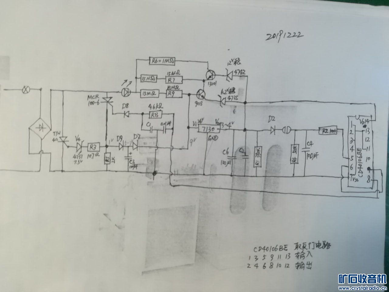

麻烦懂的高人解释一下工作原理。

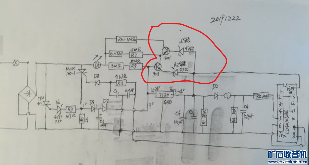

这个电路图可能有画错的地方,请再仔细核对一下。
 楼主| 发表于 2020-1-1 16:33:44 | 显示全部楼层
是三极管错了?
发表于 2020-1-1 16:44:44 | 显示全部楼层
触摸那个地方?稳压管反了吧?
发表于 2020-1-2 08:46:07 | 显示全部楼层
13001,4742这样连接,不工作,无意义,9013,4735工作了,没有用途,也无意义,所以应该是有画错的地方。CD40106的供电,估计是12v。14脚的连接,可能画错了。
 楼主| 发表于 2020-1-5 14:31:06 | 显示全部楼层
CD40106的供电,灯亮的时候是3V,不亮的时候是4V.稳压管没有接反

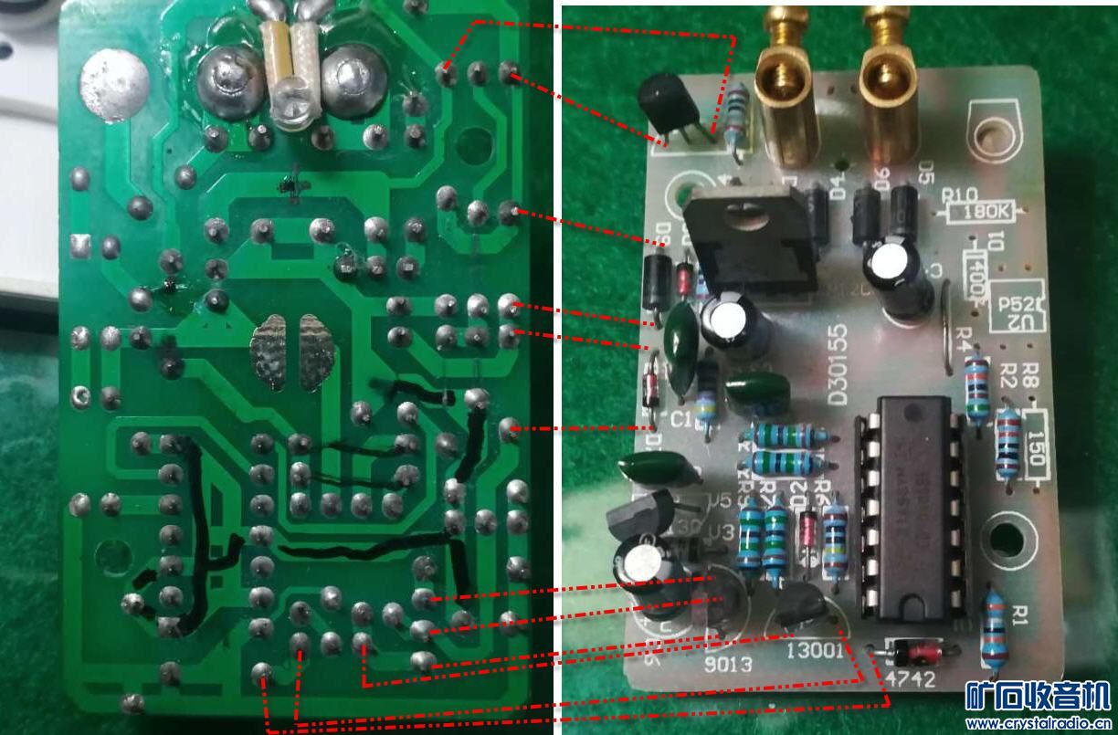

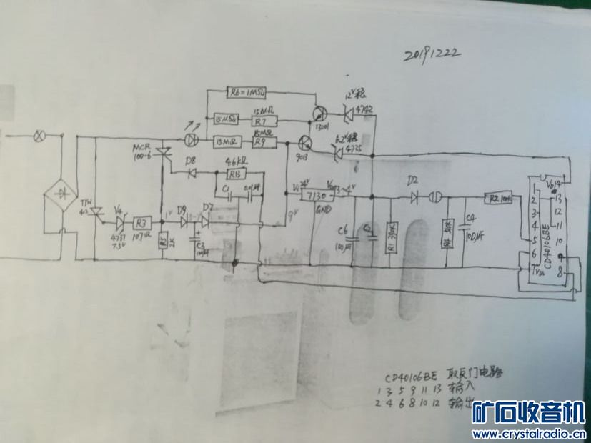

 楼主| 发表于 2020-1-7 19:56:39 | 显示全部楼层
美人鱼999 发表于 2020-1-2 08:46
13001,4742这样连接,不工作,无意义,9013,4735工作了,没有用途,也无意义,所以应该是有画错的地方。CD4 ...
电路图和电路板,可以正常工作的。
电路板

发表于 2020-1-10 10:23:35 | 显示全部楼层
请确认一下,13001的基极和发射极。我猜画反了。
