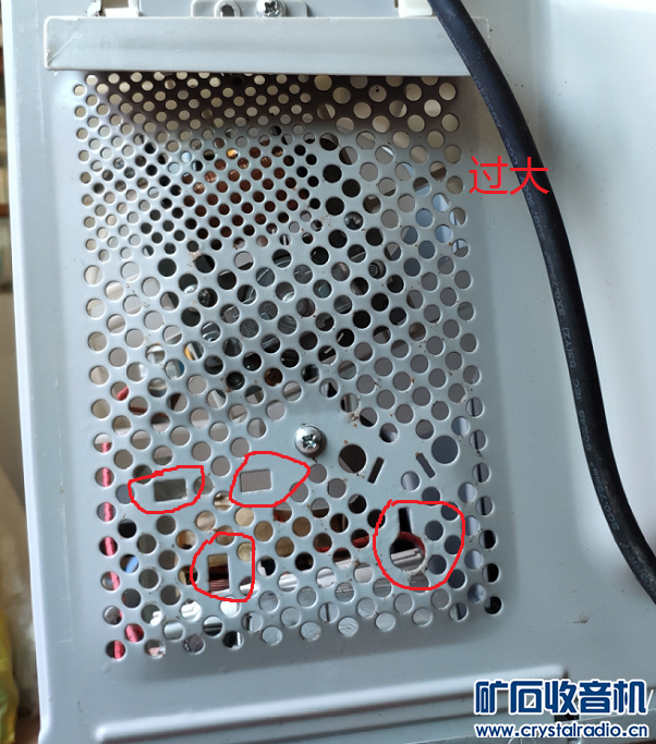

家用电器的散热孔设计如果不够科学,过大,
过长,

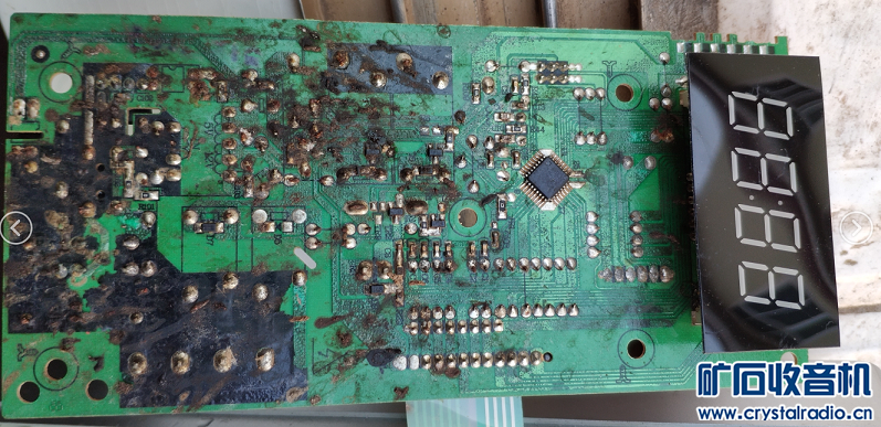

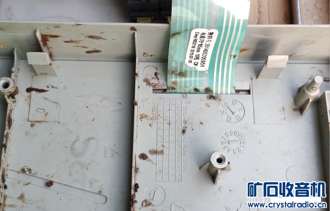

蟑螂很容易进入、繁殖。今天修理的微波炉,
蟑螂粪便堆积在电路板及周围塑料板上面(刚刚打开电路板,里面还有一个活的蟑螂),

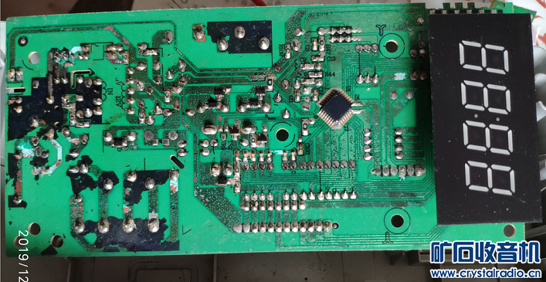

导致控制失效。用水洗大法清洗,放在窗台晒干之后,装机,故障排除。
