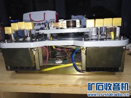

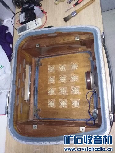

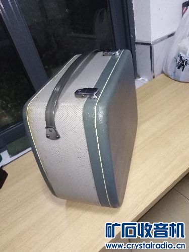

发表于 2019-12-29 06:22:23 来自手机 | 显示全部楼层 |阅读模式

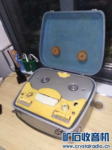

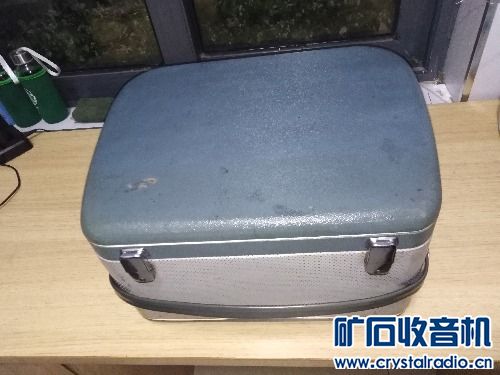

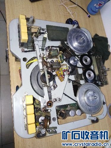

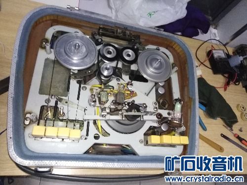

前天红星504打理完了,今天晚上把L601打理一下,就一个小问题开关坏了,主要是清理工作。

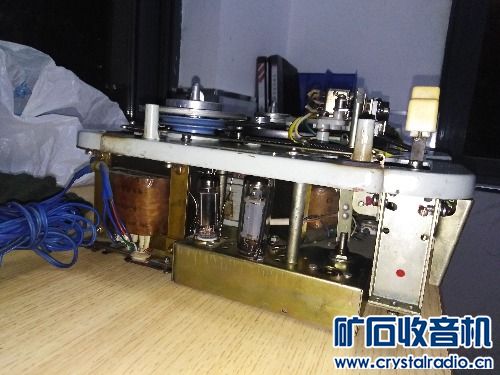

        电子管的开盘机变压器、电机、喇叭、底台、重量不轻。

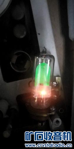

 楼主| 发表于 2019-12-29 17:55:21 来自手机 | 显示全部楼层
猫眼还贼绿

发表于 2019-12-29 19:26:41 | 显示全部楼层
这么多年了橡胶带还没烂?

这么多年了橡胶带还没烂?
我也想问皮带还能用吗?  橡胶皮带一般不是发硬就是变形或发粘/掉粉
 楼主| 发表于 2019-12-30 02:55:01 | 显示全部楼层
我打理过六七台l601开盘录音机一般开关坏的多或者电位器接触不好,皮带年代久远发硬断裂或者发粘拉长了,这台皮带很好。
