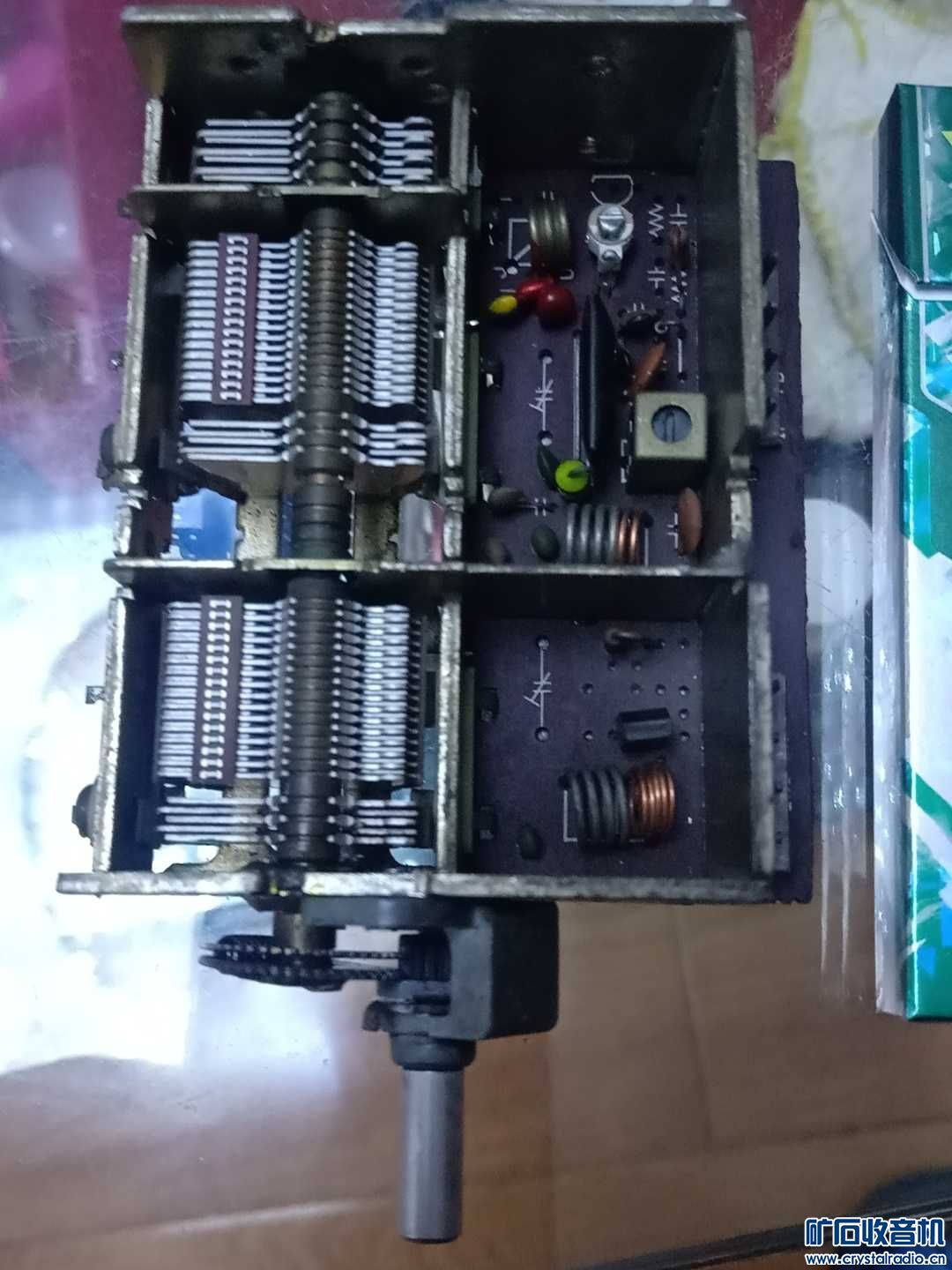

如图,那个不大不小的第5联是做什么用的?另外此空联系可不可以做调频三联用?
另外此图可不可行,我自己借鉴几个图画的,选频回路有和没有性能指标差的多吗?如果要的话,制作时候应注意些什么问题?如何调试?电容电感怎么选?谢谢各位大咖请不吝赐教!!

现成的高频头,如是好的就直接用,不必做电子管高频头了。

我有一个跟楼主一模一样的高频头 供12伏直流电接电子管中放 效果不错
发表于 2019-12-28 23:37:09 | 显示全部楼层
首先,按照楼上说的,能不改尽量不要改了。要是改在选频耦合用线圈空间耦合,不用耦合电容c

这张图用两连就够了~
发表于 2019-12-29 09:28:07 来自手机 | 显示全部楼层
第五连,本地振荡。

alxc00 发表于 2019-12-29 10:36
这本来就是调频、调幅接收用的,根本不用改,容量大的两联是调幅用的、容量小的三联是调频用,其中容量大些 ...
说拧了

这板的混频部分好像用了一厚膜电路~
如果它出问题了那没两下子是很难修复的~
那只有拆连用了~
