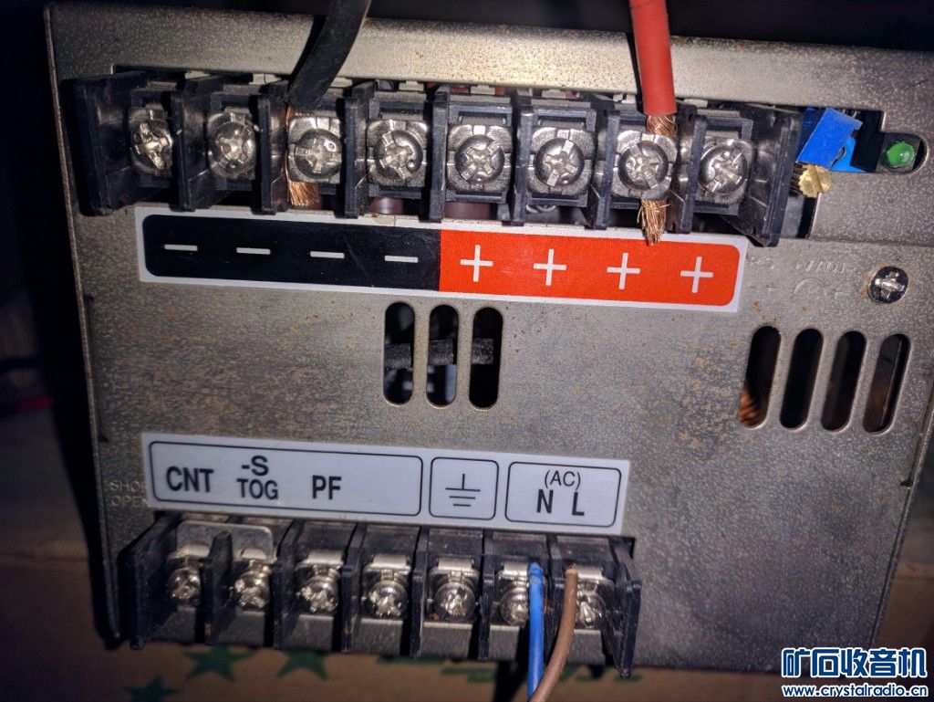

明纬开关电源上面有标识(CNT  -S  TOG  PF,CNT和-S TOG是短接的)不知道表示什么,请教大家,谢谢!
发表于 2019-12-28 09:53:47 | 显示全部楼层
PF:Power Fail signal output terminal 电源故障指示
CNT:ON/OFF Control terminal 电源外部控制信号
TOG:公共端
PV : 输出过电压保护
PC : 输出过流保护
+S -S :负载电压反馈端
发表于 2019-12-28 10:02:44 | 显示全部楼层
二楼是高手,谢谢解答。可是没看到电源输出端

发表于 2020-1-3 23:44:05 | 显示全部楼层
        红,黑不是输出吗。
发表于 2020-1-3 23:49:18 | 显示全部楼层
缩写我也看不懂,但是接线很有意思,都碰到金属外壳真的都没事吗?

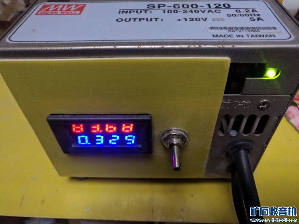

 楼主| 发表于 2020-1-4 16:47:54 | 显示全部楼层
没有碰到机壳,已经改成可调充电器了,42V-138V可调,电流最大5.8A
