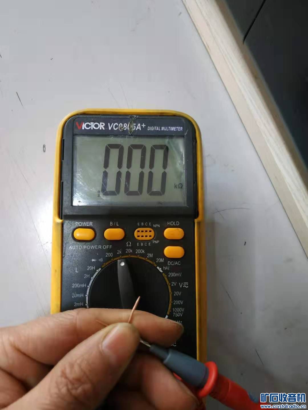

胜利万用表200欧档不归零,如图,2K档以上正常,此情况如何调校,需要开盖吗?开完盖调哪里?

换超导表笔线就可以了。

 楼主| 发表于 2019-12-27 10:37:05 | 显示全部楼层
桃花园 发表于 2019-12-27 10:16
表笔线电阻,很正常。有的线(加表)0.3---0.5欧姆呢。
正常就行,谢谢
发表于 2019-12-27 10:46:48 | 显示全部楼层
表笔不错,才0.2欧。

表笔电阻, 一般测低电阻 除了四线电桥那些, 普通表最好用带δ变量的,相当于归零。

表笔线电阻,很正常。我的线(加表)0.5欧姆

你图片来说0.2欧正常的。因为这种跑线路超细尖的表笔本身电阻就大(因为前面的探针是钢的,这种表笔一般是用来测密集管脚线路通断的,内阻大小不重要)。如果还有疑问就换一付好表笔在测测。

清洗V片,铜箔

用镊子短接试一下

功能正常使用,表笔之前的有内阻
