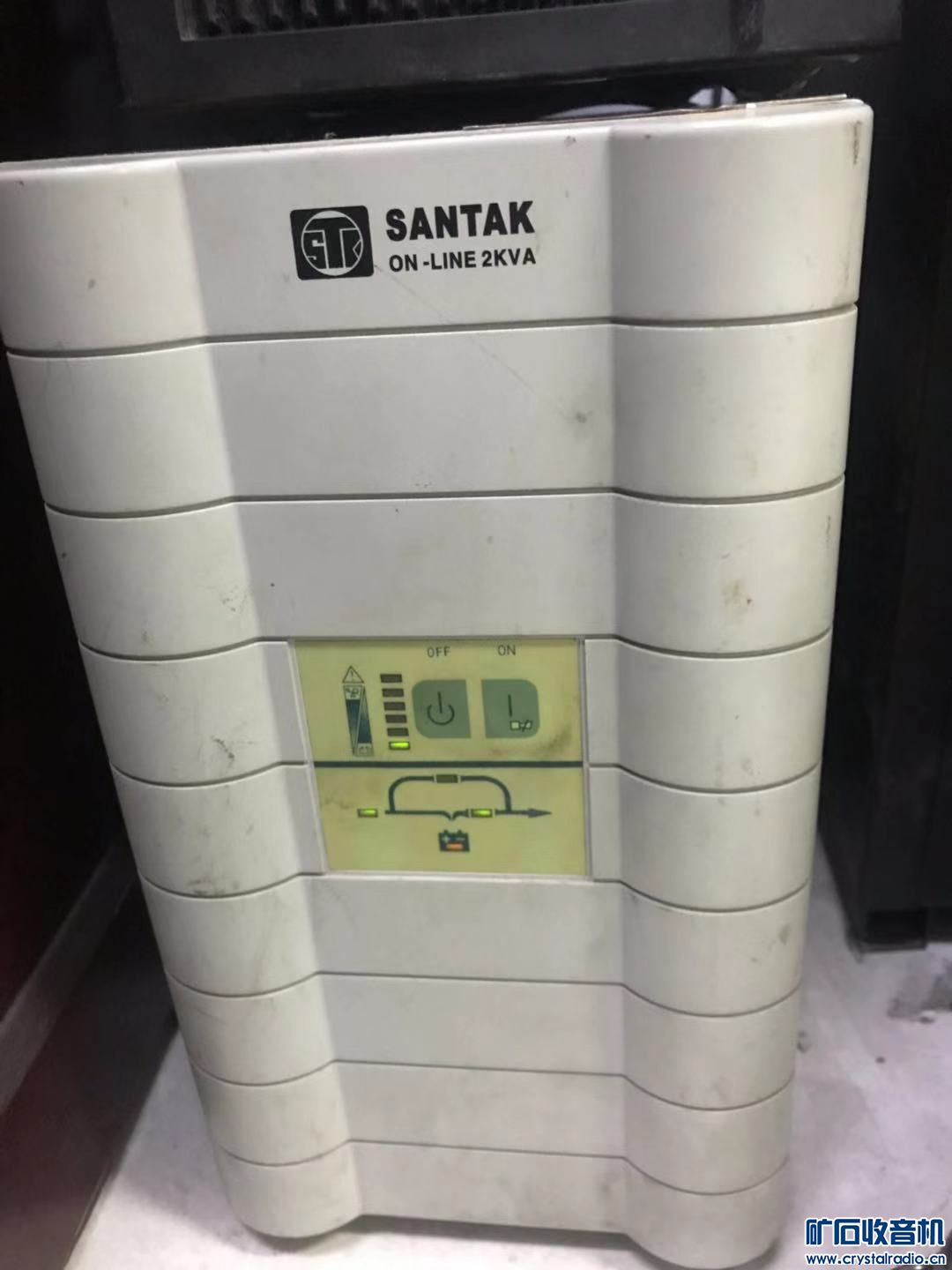

请教前辈一个问题,手里有一台老式山特2KW在线式UPS,这个不需要接电池就能启动,里面用的是变压器。看网上的原理是先把交流变成直流,然后再把直流转换为交流电,那么现在是不是可以当作一台隔离变压器用。直接说就是UPS出来的电压,只接触一极,会不会电到人。

 楼主| 发表于 2019-12-26 22:56:22 | 显示全部楼层
刚刚试了,这个老款的2KW,内部是变压器的,不用电池可以处在逆变状态,电池灯是闪烁的,拍的时候恰好是亮的。

发表于 2019-12-26 23:10:47 | 显示全部楼层
 楼主| 发表于 2019-12-26 23:13:20 | 显示全部楼层
jiandandiy 发表于 2019-12-26 23:10
没有隔离的,不管是逆变还是旁路模式。你看工作模式就知道了
当前是什么模式呢,旁路是上边的灯亮吧
发表于 2019-12-26 23:21:52 | 显示全部楼层
 楼主| 发表于 2019-12-26 23:23:44 | 显示全部楼层
jiandandiy 发表于 2019-12-26 23:21
只有电池模式下是隔离的,其他都不隔离
谢谢,以为能隔离,做维修用
