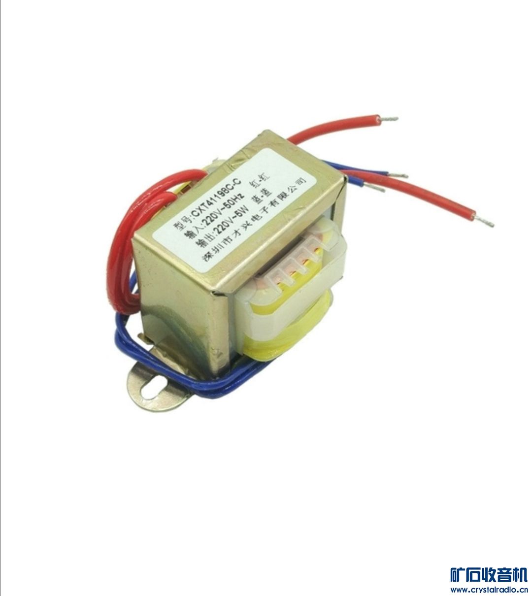

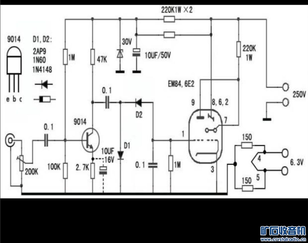

我找了一个5VA的小变压器,参数是输入220伏。输出6.3伏,500毫安。220伏8毫安。我在网路上找了一个6E2的驱动电路,带一级放大的。我想用这个小变压器驱动这只管子,做电平指示。小变压器是否能吃的消吗?我看了看管子的参数,灯丝300毫安,阳极电流4毫安,屏级电流2毫安。计算下来也就是不到3瓦的消耗功率。估计差不多
小变压器是我出去出差时在电子市场买的。线圈两边有2毫米的缝隙,我用漆包线穿绕了灯丝绕组。空载电压是7伏,接上6E2灯丝,电压降低到6.5伏,电流,310毫安。阳极电压,采用1N4007整流。但愿这个小变压器能稳定工作。

我专门买的就是220伏/220伏的。我回来后,在线圈两边的缝隙间穿绕6.3伏灯丝绕组。这种变压器,很少见呀!哈哈!我看到了,就买了两个。
发表于 2019-12-26 21:55:03 | 显示全部楼层
你应该买220V变110V的,这样输出电压更合适。

激光老师:一只带一只是没有问题的,给你个参做对比。最大信号时     250X0.003+6.3X0.3=2.64W/85%=3W    加  小功率晶体三极管最大也就100mW       表二
       最大灯丝电压      6.9优
       最小灯丝电压      5.7伏
       最大荧光屏电压    250伏
       最小荧光屏电压    200伏
       最大阳极电源电压  250伏
表一

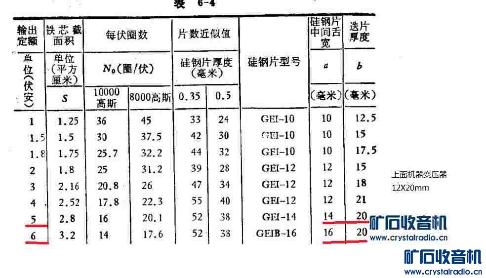

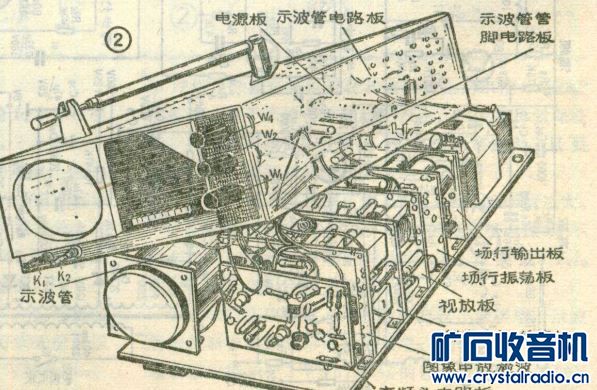

激光老师今年又到哪旅游了。这里再给个近似的机器做参考。变压器标注的都是额定视在功率VA。变压器设计功率参数对工作温度连续工作时间是有要求的(都是已知量)。

过去的老变压器,同等功率的相对体积要大,每伏匝数也要多,上面是用条件近似的负载的机器,看 5W变压器是否够用以做做参考,欢迎坛友找错更正。可是那位歪瓜自以为是,只会用空空的名词叫板,实属孺子不可教也,这里随便拿出两张图片以示现在小功率变压器E型钢片的规格。
