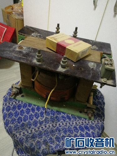

今天在老家找到一个变压器,初极线圈用的1.5的线,做个点焊机焊18650应没问题。

看大概尺寸做点焊机应该没问题,但这个变压器做点焊机肯定需要拆除次级线圈,要不然没空间
发表于 2019-12-27 11:30:04 | 显示全部楼层
这种最外圈是初级,次级没法拆的啊,要重绕?
 楼主| 发表于 2019-12-27 16:25:00 来自手机 | 显示全部楼层
测了下外面是次级,不需重绕,准备把次级拆再用80平方的绕,有时间了试下看能不能绕得了。

用变压器做点焊机,不怕大,就怕小
发表于 2019-12-28 09:10:17 | 显示全部楼层
前段时间绕了一个点焊机变压器,初级1.6线次级90平方,点0.2纯镍没问题

 楼主| 发表于 2019-12-28 11:52:19 来自手机 | 显示全部楼层
我用微波炉变压器做了个,郊果不是很好,只能点0.2以下的。
发表于 2019-12-28 15:13:29 | 显示全部楼层
微波炉变压器做的,我也做了两个,E700全铜的只能点0.2以下的,E800吕包铜(内吕外铜)可以点0.2的,E800比E700大的多。那E900的是不是就更没问题了。
发表于 2019-12-29 09:20:47 | 显示全部楼层
tfqai 发表于 2019-12-28 15:13
微波炉变压器做的,我也做了两个,E700全铜的只能点0.2以下的,E800吕包铜(内吕外铜)可以点0.2的,E800 ...
我的是E900,拆折旧 快装接头,直接链接,次级 是3*16平方并绕,0.2纯镍有点勉强,0.15纯镍与0.2镀镍很轻松,次级没办法,实在绕不进4并,不知道那些绕七八十平方的是怎么绕进去的,我的是3股16平方线拆出来并在一起最后别说用黄腊管,用电工胶带绕起来绝缘都不行,只好用单层电工胶带很松宽的隔了一层才绕进去
