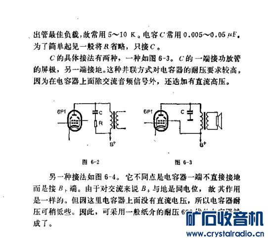

冯报本《超外差式收音机》:“在简单的收音机里,对于音调的修正是在输出变压器的初级线圈并联一个所谓'音调电容器’,借以改变末级输出管屏极回路里对于音频的阻抗,将其中一些高音频(叫啸声等也在这些频带上)从它上面旁路,扬声器发出的低音效果就相对地突出了。”

早期电子管收音机都有此电容。现自装机大多取消此电容,主要目的高音明亮通透。

因为有良好的输出变压器,此电容大多都不加了。

那是过去收音机特有的,现代电子管功放可以酌情减小或者干脆不用
