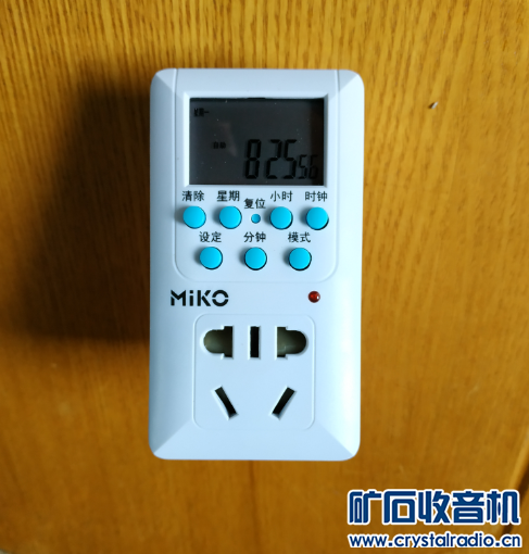

家里两个电热水器,为了利用谷电费,都要手工操作

发表于 2019-12-25 22:07:44 来自手机 | 显示全部楼层
多装一台时间控制器定时开关机就OK了
发表于 2019-12-25 22:48:09 | 显示全部楼层
用工业时间控制器加接触器换掉原来的控制电路(温控部分不能去掉),可以多次自动开关机
发表于 2019-12-25 23:46:42 | 显示全部楼层
我家的是定时器加手动开关

发表于 2019-12-26 08:45:56 | 显示全部楼层
这个很简单,把热水器打到常开,再加一只定时器就行了:
发表于 2019-12-26 09:01:38 | 显示全部楼层

发表于 2019-12-26 09:55:20 | 显示全部楼层
岑蓉络阳 发表于 2019-12-26 09:40
有的时段不想加热,加热又有随机性,根本就没规律可循,原本不想加热的时段有时候又要加热,有点难度。要 ...
      春、夏、秋三季我用即热式热水器淋浴,冬季用储水式热水器加上一个塑料浴盆泡澡,一般是三、四天泡一次。定时器定为每天下午五点到七点打开,如果哪天泡澡就把热水器打开烧二小时,平时不开。
发表于 2019-12-26 10:36:38 | 显示全部楼层
我的热水器除了温控,其它都拆了装多段数显定时器,无需干预非常方便

发表于 2019-12-26 17:04:28 来自手机 | 显示全部楼层
外加个时间继电器,你会发现如此简单

发表于 2019-12-26 20:17:52 | 显示全部楼层
岑蓉络阳 发表于 2019-12-26 08:33
最好这样做。
但是我现在还没法改动,要等到夏天了,只要一个热水器,再去拆下来该一下控制 ...
不要指望改程序了,这种消费品一般是用很便宜的OTP单片机,几毛钱一片,用专用编程器烧录的,只能写一次……
要做只能自己测绘一下电路(按键、LED、驱动继电器),做块小板替换厂家的单片机控制板。
