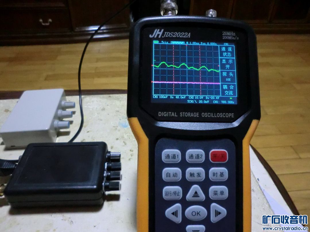

D类功放电感到了,换哪种比较好呢?红环还是那个方块的?

这些电感的作用是为了滤除D类功放内部的几百千赫的高频电流,虽然这种高频电流人耳听不见,但会对一些电器产生严重干扰,音频电流是可以顺利通过电感的。所以要根据高频电流的频率来选择电感量,建议用示波器来检测一下输出端的残留高频电的电压,哪个电感换上去残留高频电压低就用哪个。我曾检测过手头的一些D类功放板,发现TPA类的板子普遍残留高频电压大,最大的达到6伏多峰值!而TDA类的板子普遍只有100毫伏左右。所以我用TPA的板子放电唱盘,会引起转速严重抖动,声音变调,喇叭里有噗噗的声音,而用TDA类的板子放电唱盘都很正常。测量情况见图片:
上图是TPA3110的,下图是TDA8392的。
发表于 2020-5-2 17:04:25 | 显示全部楼层
用我那个6伏峰峰值的TPA3110的板子放音,等于加了一个几百千赫的大功率无线电发射机,喇叭线变成了发射天线,对附近的电器造成了很大干扰。
发表于 2020-5-2 17:43:46 | 显示全部楼层
我现在用的几个D类功放都是用的TDA7498,见图片,电感都是图示的方形的,残留高频电压都在100毫伏左右,效果不错,音质也很好,那几个TPA类的功放都靠边站了。现在这个板子很便宜,最低的26元包邮。还有,带蓝牙的板子也用过,但感觉不好,主要底噪大,音质也不好,我想应该是蓝牙芯片离D类功放芯片太近了,板子里边的高频电压肯定很高,对蓝牙电路的影响小不了。所以现在都是用单独的蓝牙5.0接收器,放在功放外边,效果很好。
