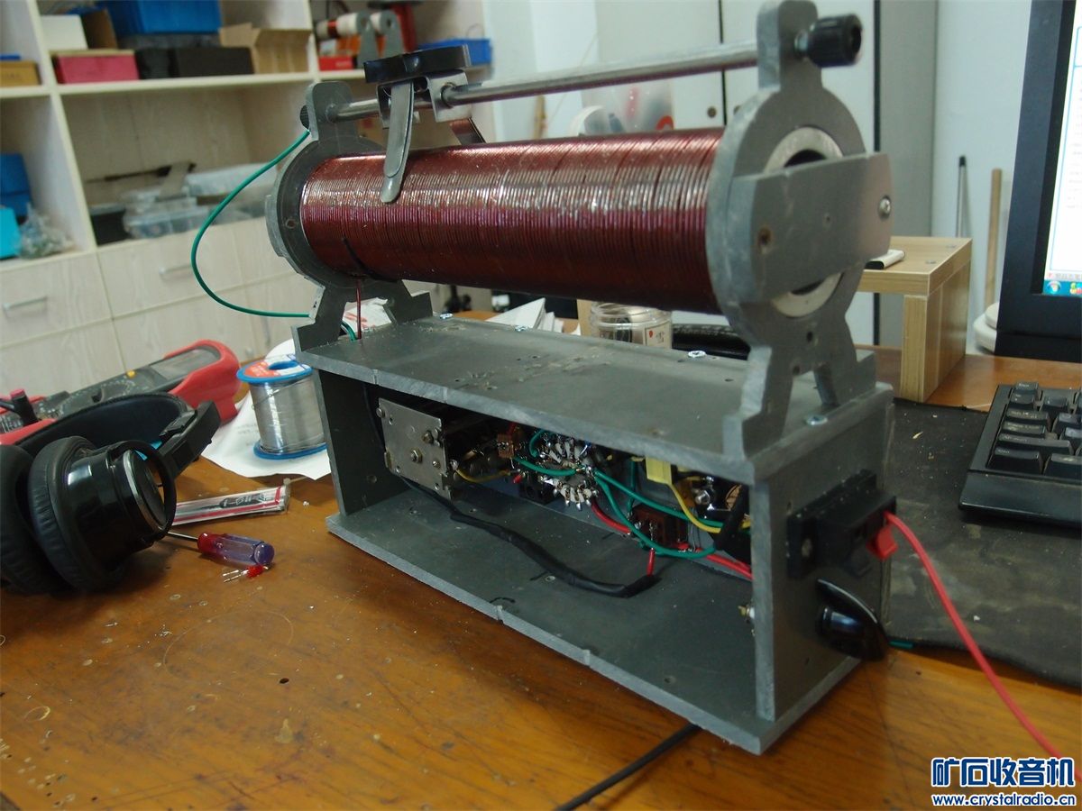

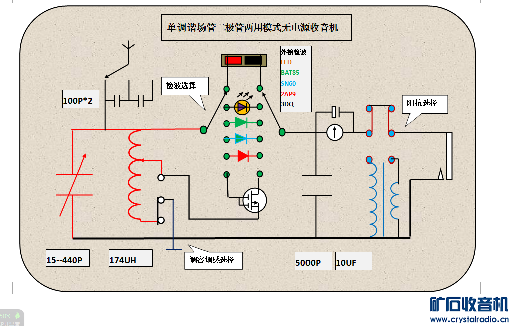

调感调容式矿石机初步成型了,还有点收尾工作。,昨天另外又加工了一个更粗的,外径九厘米的螺纹管,长度四十厘米,螺纹距三毫米,可以绕二毫米左右的铜线,这样做起来品质更好。铜线嵌绕在螺纹里,纹丝不会动,再进行浸处理后,就更稳如泰山了。另外口径提高了,接收能力和能量利用效率也会有所提高,还没有完成完工,完工还要进一步试验

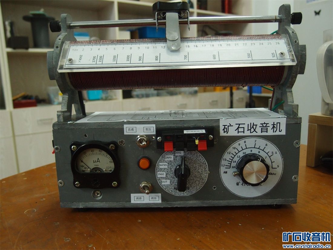

调感调容式矿石机,基本完成,下一步收尾和试验

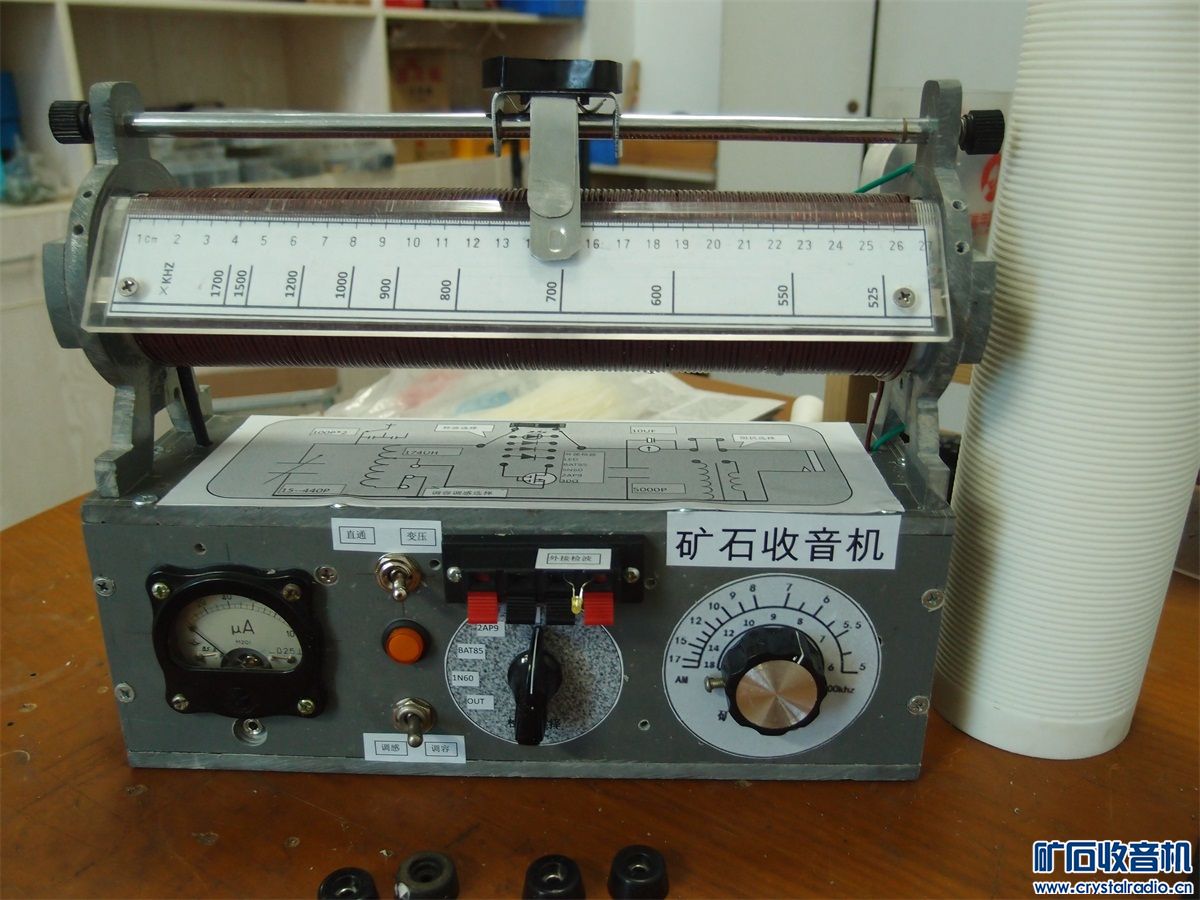

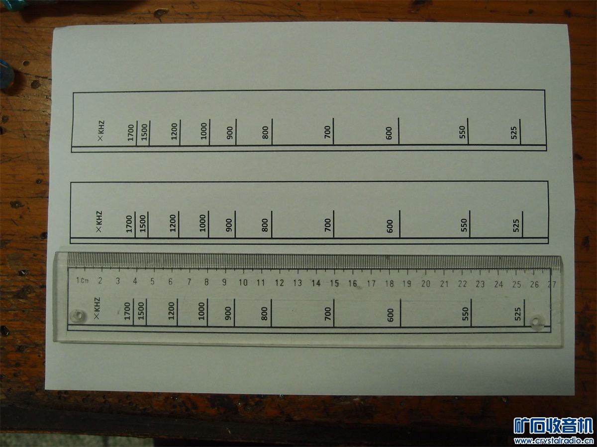

发表于 2019-12-28 18:32:13 | 显示全部楼层
能不能    把直尺刻度磨下去?线圈调头。从左向右  低频到高频  打印正字?
 楼主| 发表于 2019-12-28 19:16:00 | 显示全部楼层
你说的当然完全可以,不过,这个刻度表对应着匝数,二毫米一匝,频率方向也有讲究的,就是频率越高,匝数越少,也是对应关系的,不是乱设计的,例如刻度尺在100毫米处,就是50匝位置,对应的电感也有表可查,频率也是对应的。

发表于 2019-12-28 23:45:29 | 显示全部楼层
llllllxing 发表于 2019-12-28 19:16
你说的当然完全可以,不过,这个刻度表对应着匝数,二毫米一匝,频率方向也有讲究的,就是频率越高,匝数 ...
调感、调容并用,是不是可以   中波  到 短波 不间断调谐啦 ?

把电感量调到短波需要的范围,再调可变,可以接收短波波段了,非常方便
明白 ! 谢谢回复!
标准的 AT ,无极变速 !
