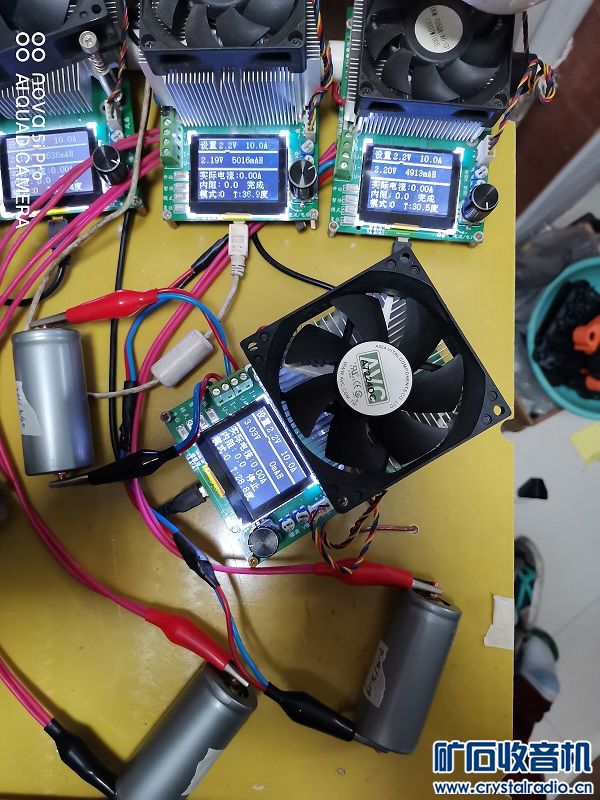

受当地一好友委托,帮他装个6045电池,电池,保护板,工具,箱子都有,抽个周末就开始装吧

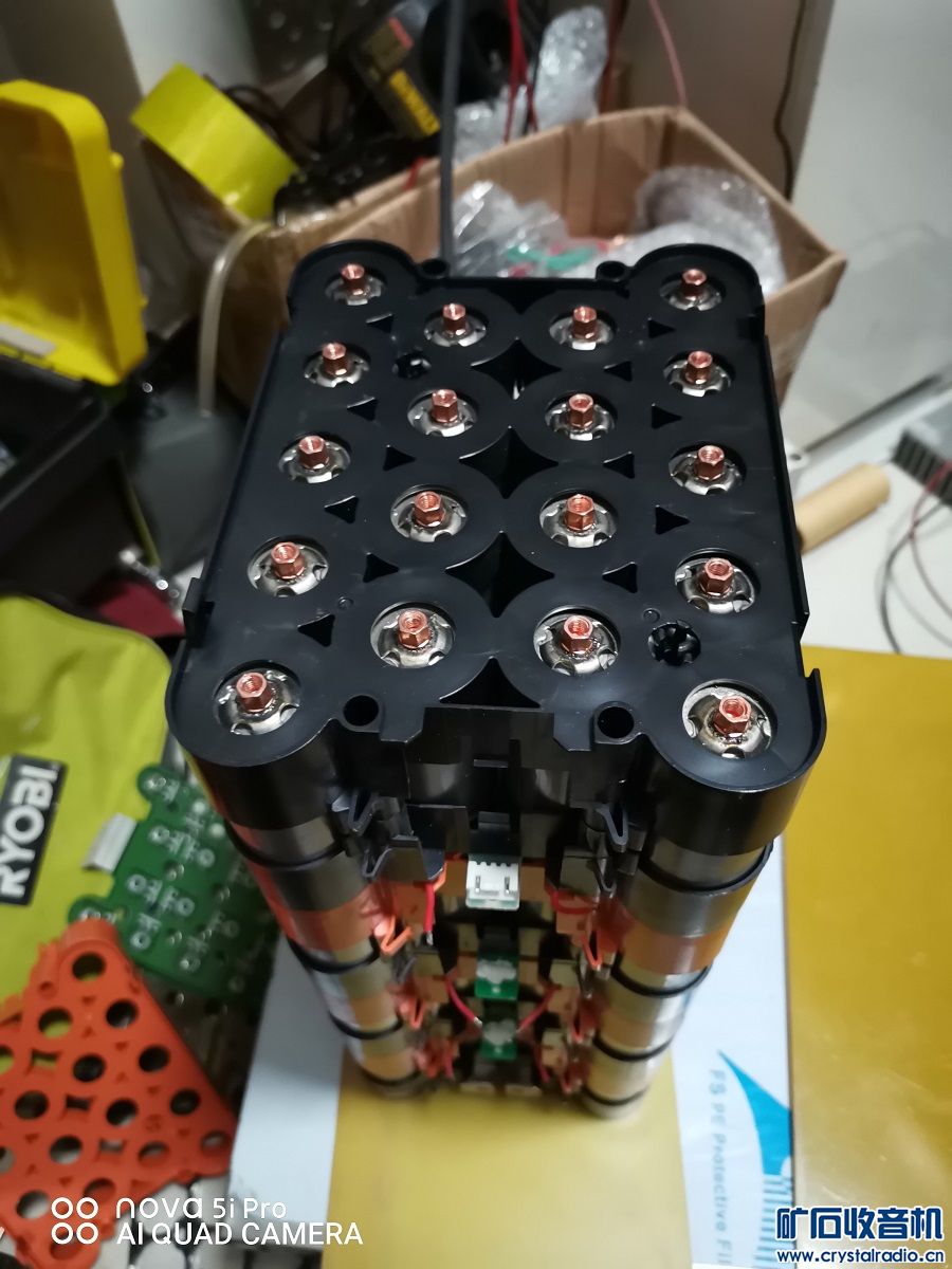

第一步选用磷酸铁锂电池,32700型号,利用原装支架,架子比较结实,6045电池,铁锂就是20串9并联,单节电池5AH,电池总数180节
第二,将电池全部并联充电,目的就是让整组电池电压自然均衡,
第三,原来电池支架是90AH的连接板,可以利用其均衡板子,将均衡板的左右铜箔用刀割开,并焊接均衡线
第四,每组电池逐步连接,这个电池有优势,出厂就已经焊接螺丝螺母头,比自己手动焊接要摔出几条街,这个电池本来就是汽车电池包,非常适合在电动车上

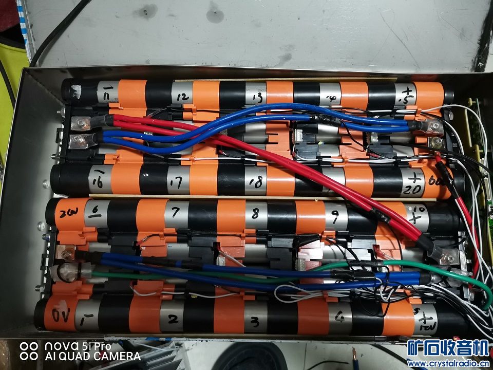

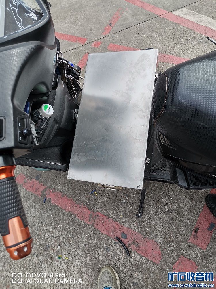

第五,组装好了,就放入不锈钢箱子,箱子底部要放一层缓冲材料,我这边用泡棉和绝缘板,

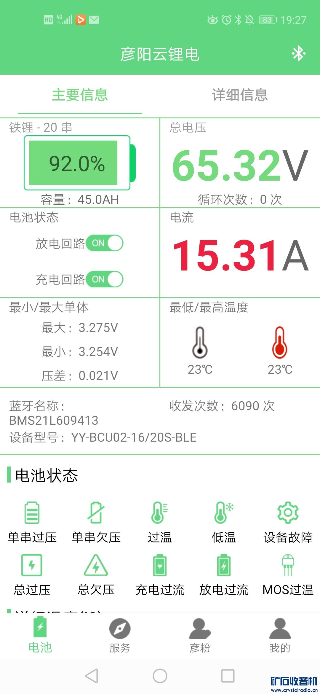

第六,焊接均衡线,这个不要搞错,按照厂家给出的图纸依次焊接,焊接完成后,每个针脚都用万用表测试,不然搞错会烧坏保护板

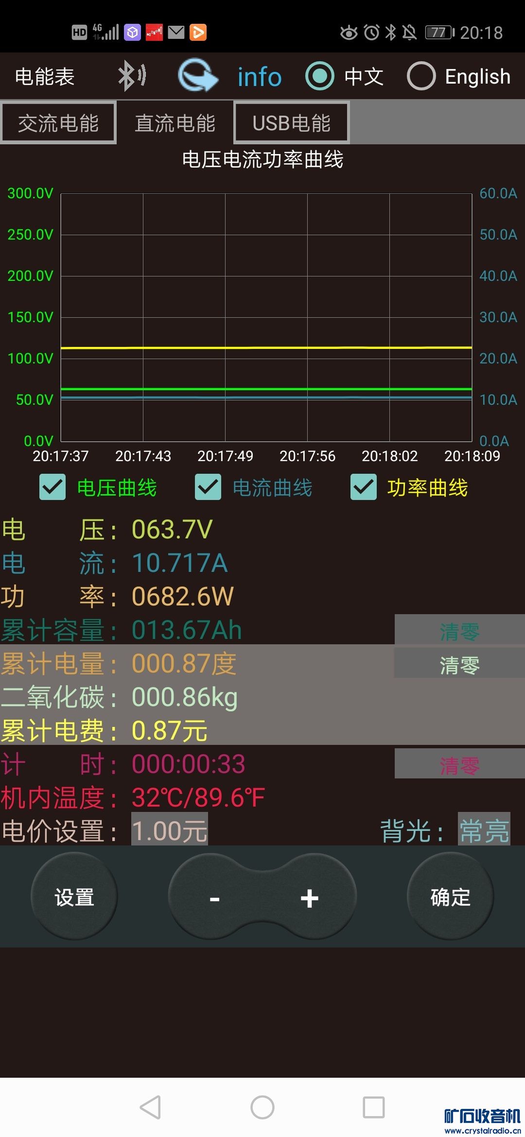

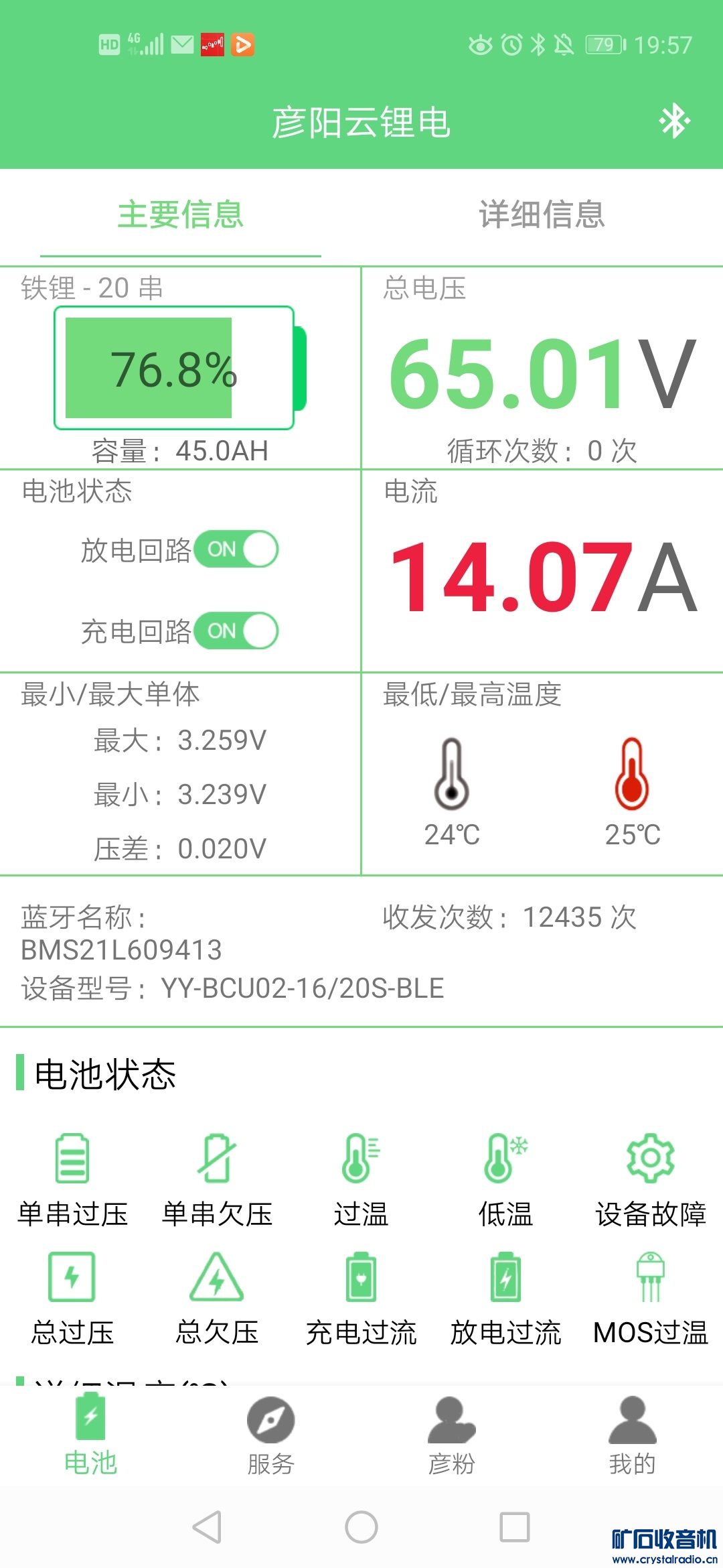

第七,容量电池测试,测试方法用直流电电解水放电方法,为加快放电速度,水中加了适当的盐,另外放电电流与电极插入深度,水的盐度,水温均与放电有关,循环一次放单最终测试为43AH,标称45AH,实际容量95%
第八,最后的大家最关心的充满跑多远,这个与很多因数有关,气温,车型,车重,驾驶者体重,驾驶习惯,风向,风速,路况等因数
第九,图片乱了,大家将就看,不明白的我尽量回复,手机发帖不容易,
第十,感谢版主提供论坛平台,让我们电子爱好者有地方交流,谢谢

 楼主| 发表于 2019-12-26 10:18:28 | 显示全部楼层

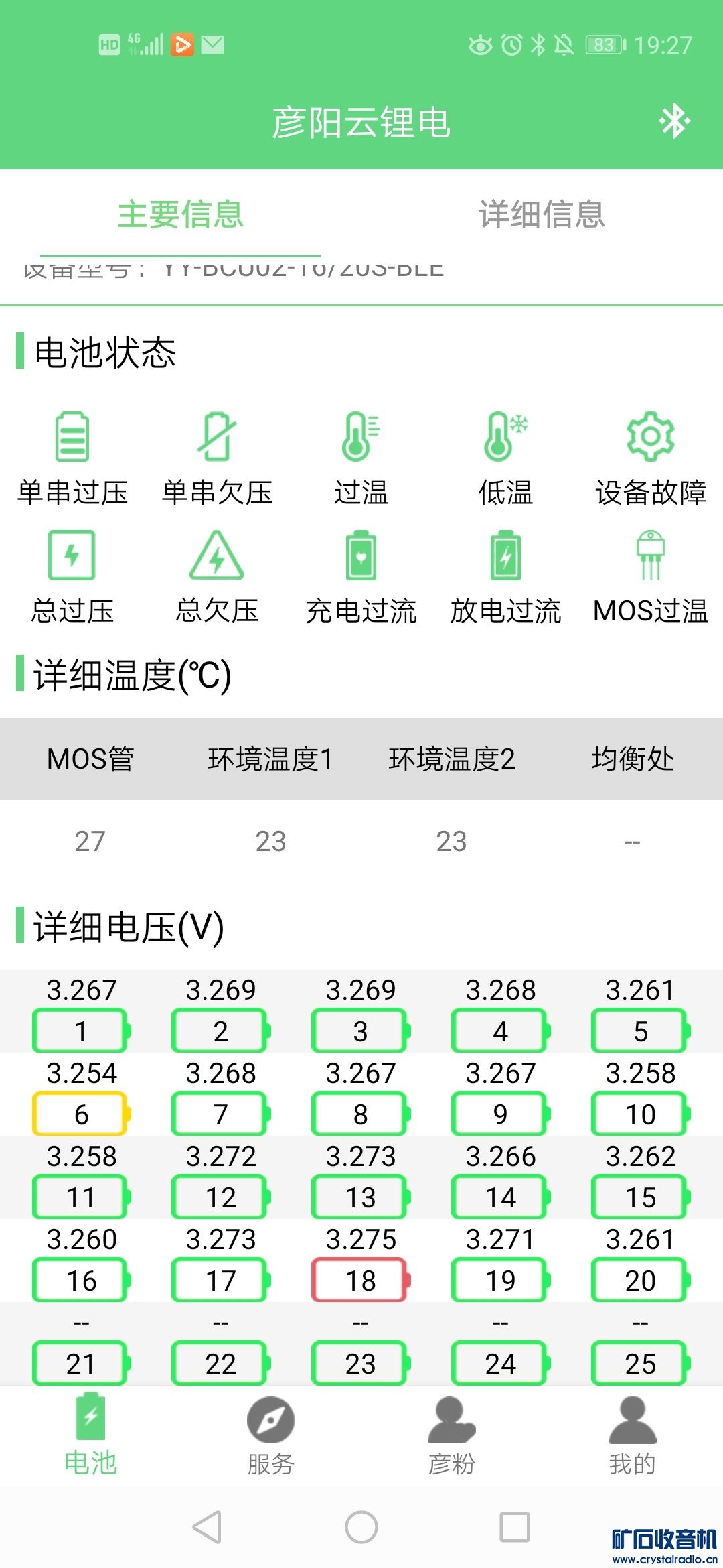

这个电池一致性很漂亮,容量差异不大,都在4950到5050之间,
放电器淘宝也有,您也可以找找,这边是技术板块,不然班主会生气的

这个,组装后的体积多大?
 楼主| 发表于 2019-12-27 14:06:56 | 显示全部楼层
求知无足 发表于 2019-12-27 13:33
这个,组装后的体积多大?
班主好,完成尺寸大概在50*30*22CM,重量75斤,适合大型两轮车和三轮车
