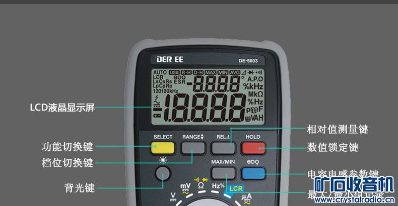

上学时玩过矿石机,老了又想重玩矿石机,买了一些元件,改制成一个小舌簧喇叭,制作了大线圈,等待组装。
现在需要能测量电容、电感、Q值的多用表(能测量小于1欧姆低电阻也需要),有没有一块表同时有这些功能的?不要求高精度,一般业余能用就行。
请问:我应买个什么样的多用表?先谢谢各位老师了。
如果不能在一块表,两个数字表也行。请告知买什么牌子?型号?谢谢

 楼主| 发表于 2019-12-24 21:00:27 | 显示全部楼层
谢谢您, 看了网上这表不错,有电容电感频率等,体积小,功能多价格适合,可以考虑。 还差Q值测量,再选择什么样的呢?

本坛有几种Q表了,反正是个动手,DIY一个就行了。

我现在在用的同惠TH2818    电容、电感、Q值的多用表(能测量小于1欧姆低电阻也需要) 你说的这些都能测 小电阻我用DCR档测  不知道准不准

性价比高,性能又不太差的:
许老师数字电桥,测LRC   Q/D/ESR
LCR-T7晶体管测试仪, 测晶体管类型,放大倍数,寄生二极管方向,Vbe压降等。

vc9805或vc9808,外加电桥

玩矿石收音机的 测量工具 都得自己动手造。很难一个表完成  我最得意的就是网站做的那个 RD  电容电感测试的 小模块 了 。希望大家都能 上一些  实用的 测试工具。
