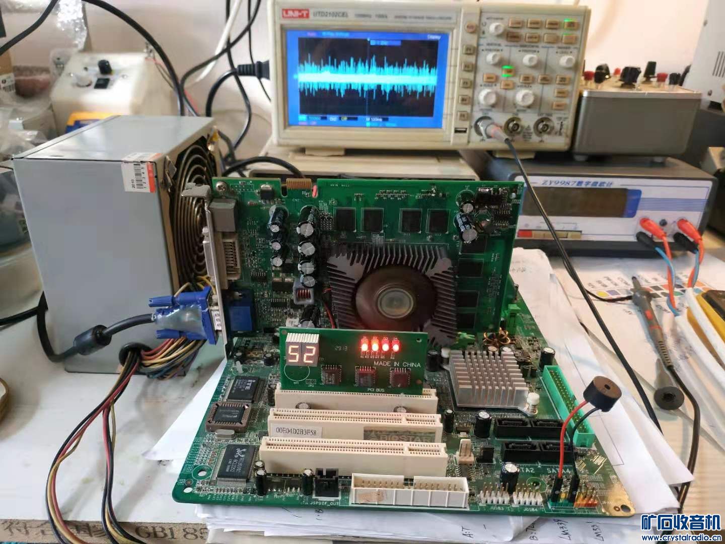

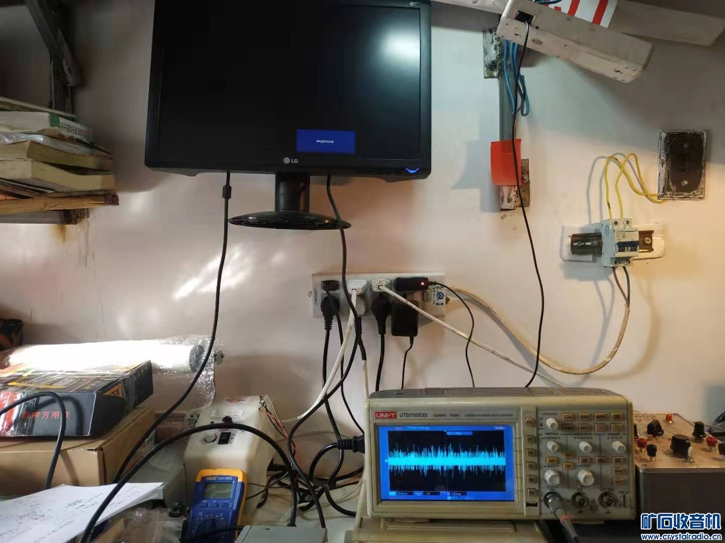

进完设备干第一个显卡维修,在论坛进完一堆设备,开始修理这个显卡,512的显卡,插主板上电,跑码54,7F,最多时卡在39,然后一长声报警,好像马上就点亮,就是点不亮,换好显卡可以点亮,谁给指点指点,谢谢
显卡晶振的波形
显卡晶振的波形

发表于 2019-12-24 14:38:47 | 显示全部楼层
练手可以,诊断卡可看说明书参考
晶振上的波信号小,自动档可呢能不行,我很佩服不少人都像楼主这样能看懂
我只能老实拉开时基才能看懂
发表于 2019-12-24 14:56:33 | 显示全部楼层
那是空气波

发表于 2019-12-25 16:30:55 | 显示全部楼层
先测一下核心供电和显存供电。核心供电先出。这两个正常后检查显卡bios各脚电压,再检查晶振。

发表于 2019-12-29 18:28:49 | 显示全部楼层
跑39是正常的,证明机器已经启动,像你这行显卡,我估计是7300或者8500之类的显卡,用的D2的缓存,按常理来说这种显卡不会出现虚汗的情况,多半是外围电路,时间长了,比如电容老化,电阻阻值漂移等,如果楼主想学习维修显卡,可以找一些比较经典的,因为这种网上多半有图纸,或者维修经验
