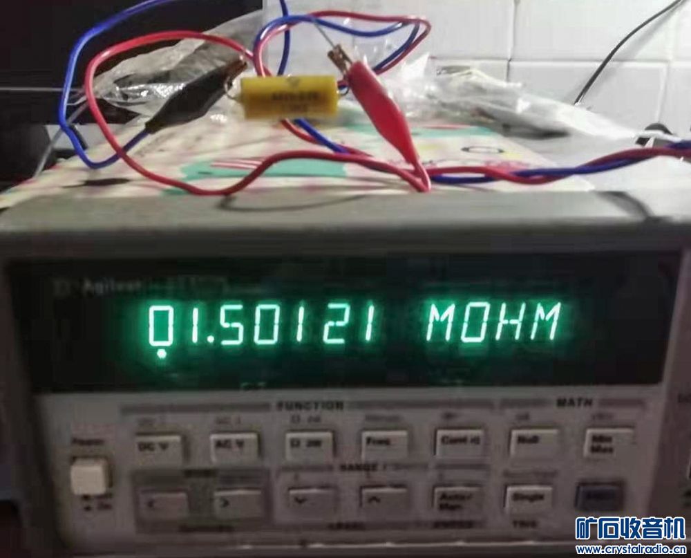

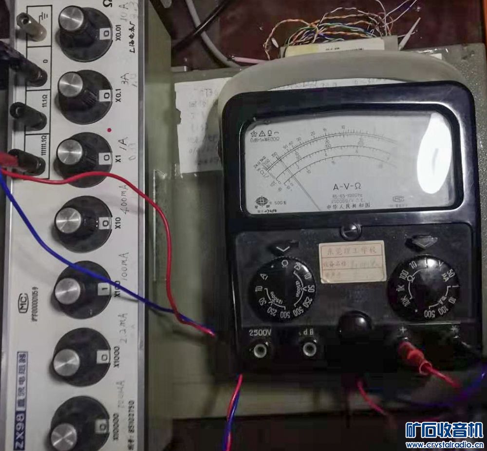

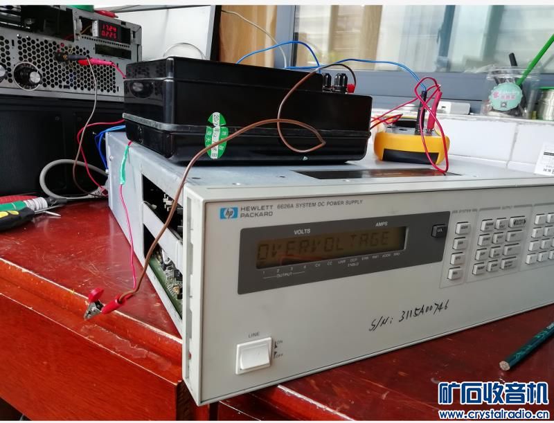

电阻档ZX98直流电阻箱(上海仪器厂)+1.5M电阻,直流电压电流使用HP6626A,采用AG34401A重复测量对比值为标准值。测量温度16°

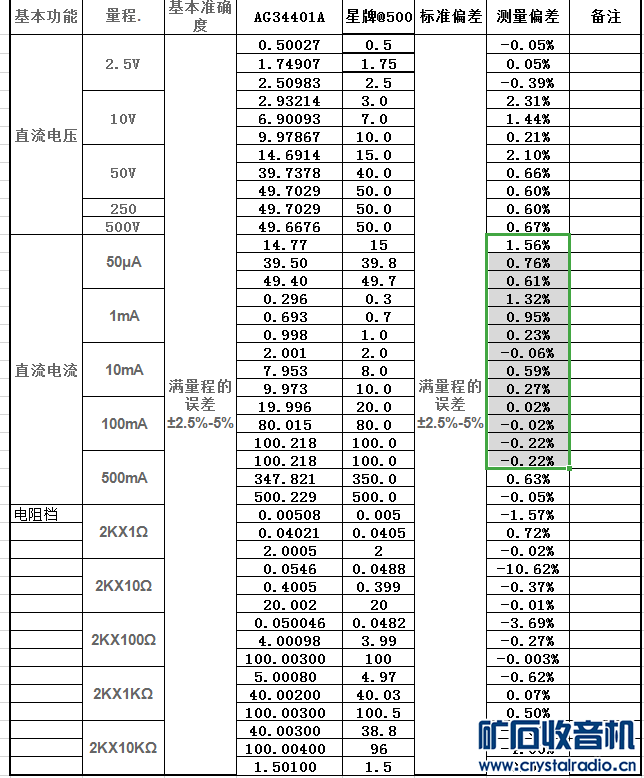

电压电流电阻每个量程测量是按照满量程、2/3量程和1/3量程进行对比测量,电压电流测量HP6626按照量程设置后按微调键调整指针表压线,在读AG34401A对比值。电阻档在10K和1K 档,没有合适的满量程电阻就用1.5M电阻或半满量程测量。
不知道每个功能的精确度值估计电阻档精确度是5%,电压电流是2.5%。总体测量结果还是不错。
发表于 2019-12-25 10:53:26 | 显示全部楼层
电阻档怎么有个-10%误差的?
 楼主| 发表于 2019-12-25 15:17:06 来自手机 | 显示全部楼层
IRF540 发表于 2019-12-25 10:53
电阻档怎么有个-10%误差的?
谢谢,这个读数是在1/3段误差也大,指针表电阻刻度是对数刻度还是什么刻度,不是线性比例的,实测就这一点超了。

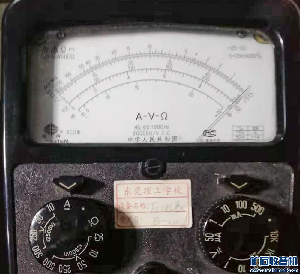

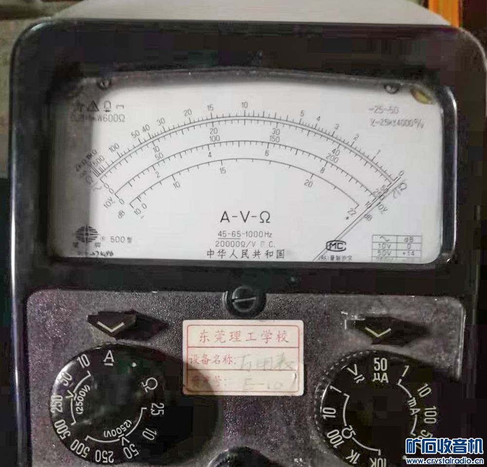

根据前面老师意见重新调整按0欧为满量程,以表盘读数1Ω/5Ω/30Ω为:满量程3/3//2/3//1/3读数,10K档以1.5M代替1/3读数,精度还行。
