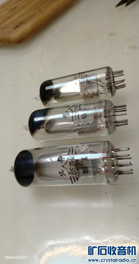

,如
要请
短消息联系。

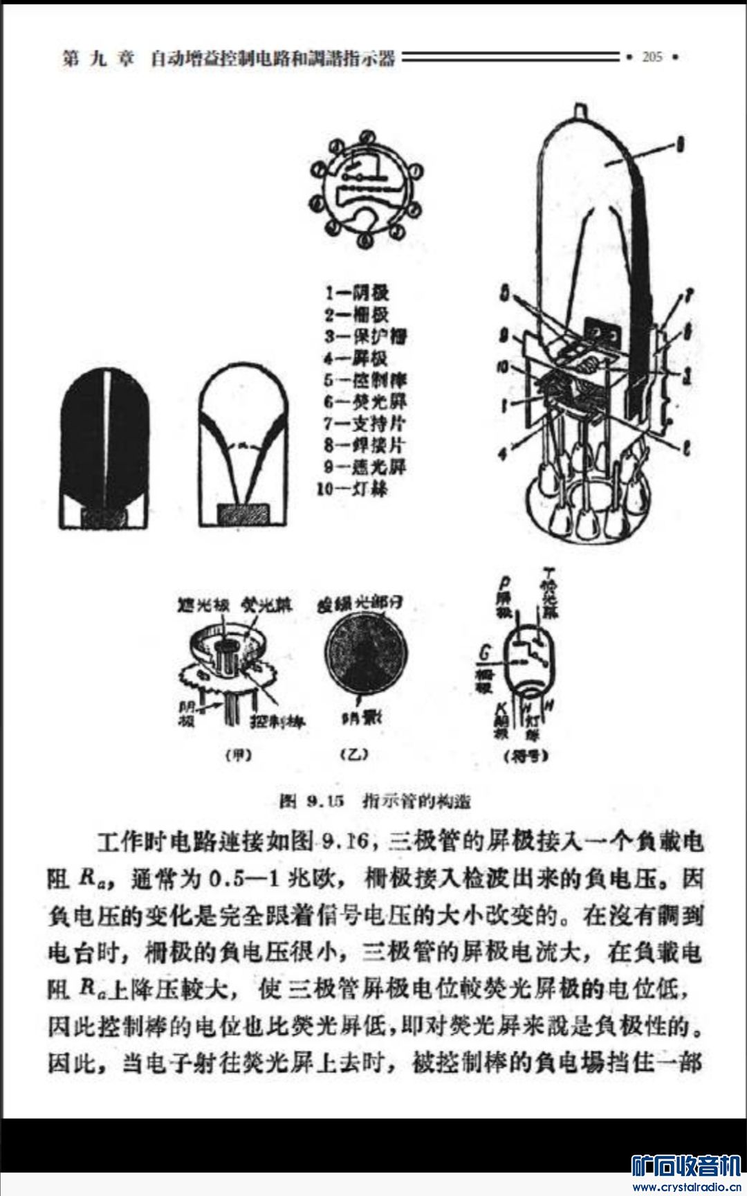

新型调谐指示管——6E2,荧光屏特性;该管荧光屏使用的荧光质是硫化锌铜,发光亮度高,发光颜色比硅酸锌锰(6E1)柔和,经试验发光亮度寿命也比较长。
两者窗口不同,限制了代用。
