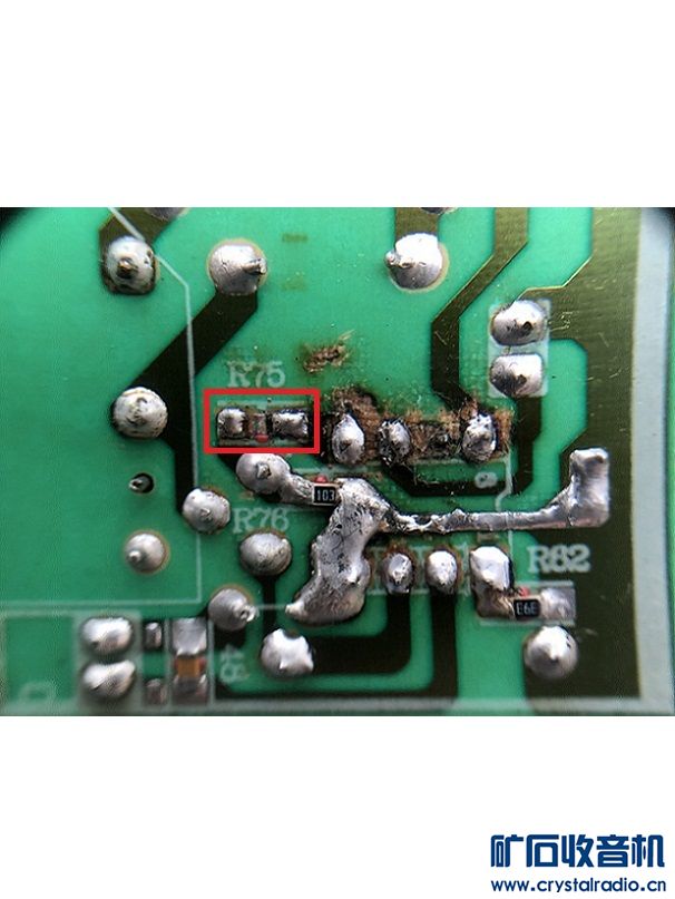

家里的一台海尔空调,突然不开机,无任何反应,自己拆了,发现是主板故障,尝试修复,结果搞不定求大神指点。电源管理芯片是1200p60,开关管FUC20,输出端电压只有不到5V还跳变,用可调电源调到12V直接连接输出滤波电容后,主板显示正常,确定是开关电源部分有故障,测量大电容300V正常,于是认定电源管理芯片和开关管老化所致(自己瞎判断的),换了新的1200,开关管没有FUC20的,用的N沟道4A600V换代的,通电后故障依旧,看来不是这两个东西的问题,测量1200的2脚电压为4V,查资料上说2脚高于3.7V芯片就保护了,这个问题难道是后级有短路?或者是还有损坏的其他元件?地毯式测量,貌似没有坏的东西,唉

我也有坏了这部分的板子,同时损坏的还有R75/R76等元件。R76标注为103,R75烧得看不清.......不知楼主能否拍背面照片一张?谢谢!

方便的话,麻烦楼主帮我看看R75电阻的阻值。谢谢!
R75是150的15欧贴片电阻
发表于 2019-12-24 14:10:06 | 显示全部楼层
翌凡 发表于 2019-12-24 13:16
R75是150的15欧贴片电阻
谢谢楼主提供了数据,万分感谢!

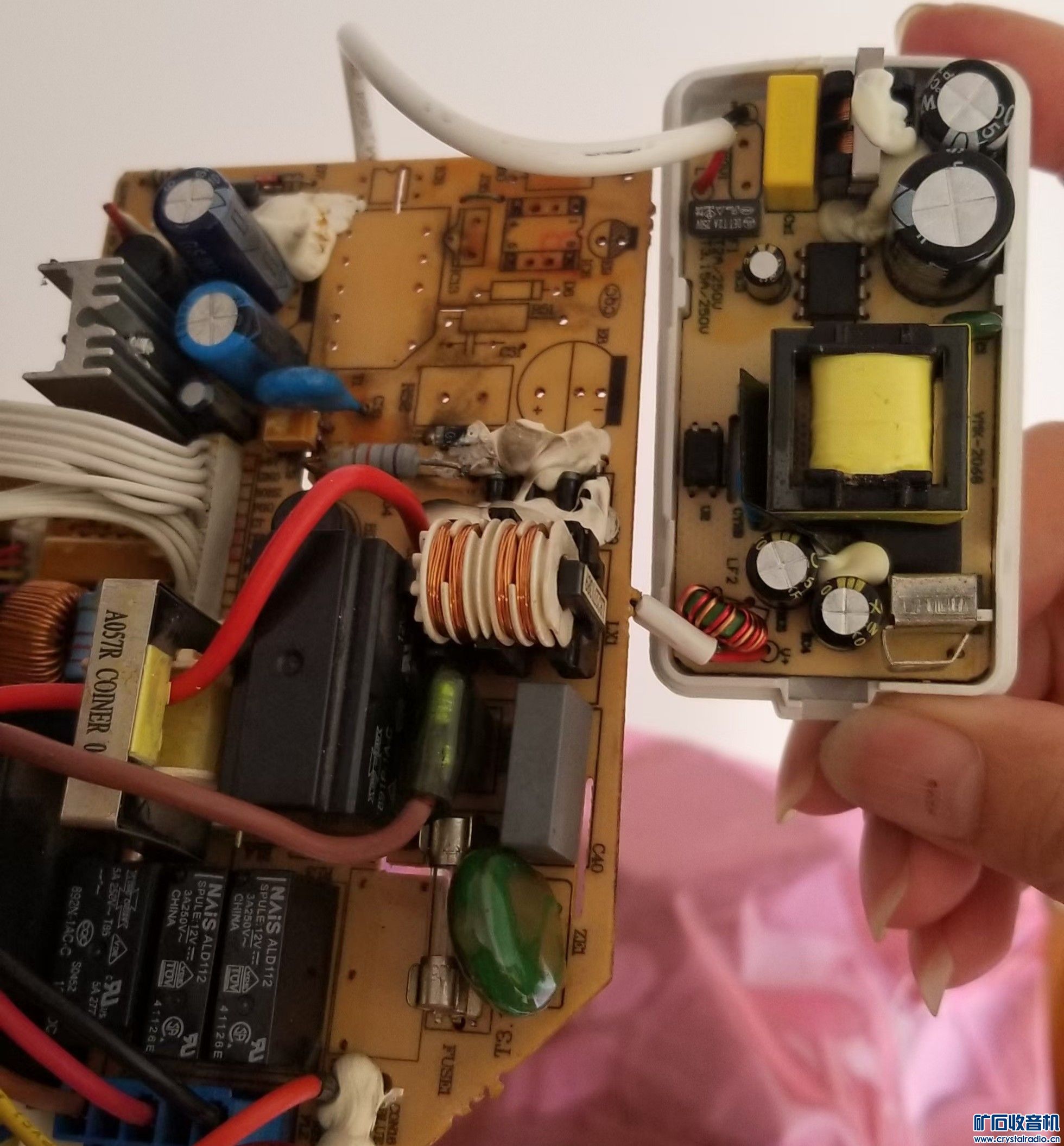

发表于 2023-7-16 01:45:45 | 显示全部楼层
我家两台空调都是这个板子电源处故障,自己换过两次板子。换下来的板子自己尝试修也是爆开关管。索性不修了。直接把板子上电源部分电路器件拆除,外接一个12伏电源替代复活。
