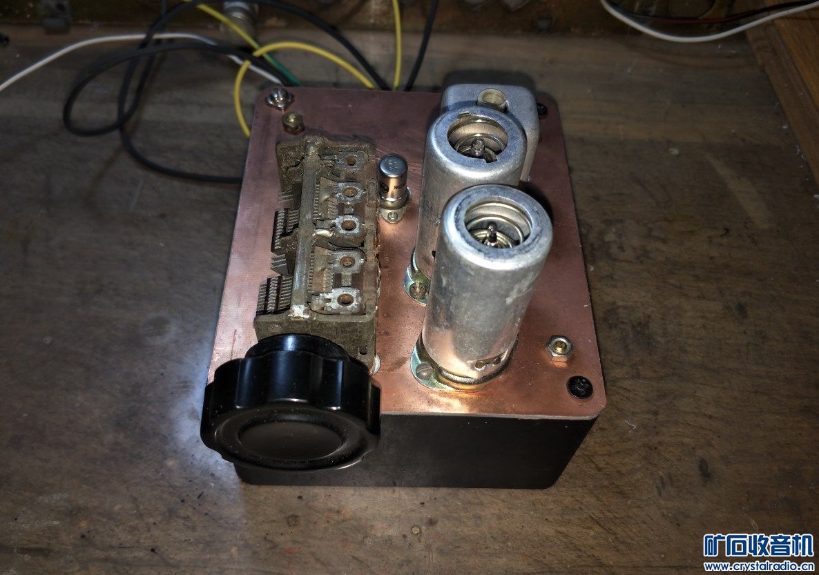

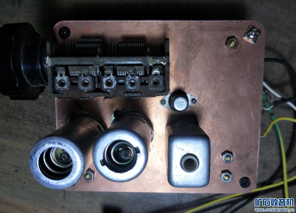

贵州生意失败回云南了 气候太冷老婆待不住 以前偶尔玩玩木匠 自打3个落地衣柜完成也没了热情 唯一持之以恒喜欢的还是研究电子管fm收音机 文化水平低对仪器还是无法使用 收音机做了几台一直调试就是短板了
文归正传 地处云南昆明附件县城人口40来万广播节目本县城一个没有 都是中途差转昆明的调频广播 这么多年自己也一直在钻死胡同的找寻和实验高灵敏度接收的电子管高频头 虽然没结果却乐此不疲 今天仿制的是一台国外收扩机的高频头(不懂设计电路 一直在仿制找寻diy的乐趣)
本电路发表在本坛电子管资料区 具体哪个国家的目前我不得而知 只知道品牌是老佛爷LR--800
铝壳浪费了一个闲置的牛罩 原来罩太高自己用铣床铣去了一部分 中频输出 电源 灯丝线穿心电容那里铣至2毫米左右 不铣的话无法安装 因为图纸里几个线圈不知道参数暂时摸着石头过河的根据以往经验绕制 目前还在调试阶段视频暂时没录制 我们这里白天信号没晚上好 我家屋顶又有高压线 不知道为啥白天接收时有电磁干扰的呲呲声 德生收音机也难免 这样的话就不能怪收音机问题而是接收环境因素了
晚上初步试听效果不错灵敏度可以说是组装过的高频头最高的 难道是高放管用了6CW4 据说此管生不逢时的用于航空航天 本人在淘宝花35元买了一只 文献说明这种管子非常耐用  如果哪位朋友有老佛爷LR-800收扩机的内部图片请给一幅看看 顺便发一幅修复完成的中周 全部都拧滑丝换了线圈管的

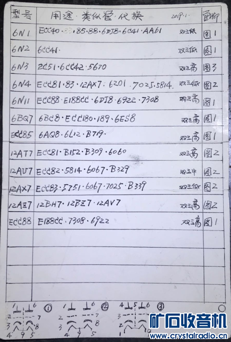

发表于 2019-12-23 12:39:16 | 显示全部楼层
夕阳看胆 发表于 2019-12-22 23:29
刚好我手中有2只ECC85就没有改动管子 完全可以用国产6N3或者12AT7替代 85管价格炒的太高 改天插6N1试试 本 ...
我有一张代换图,可以看一下,是从资料上搞的
图表
图表
 楼主| 发表于 2019-12-23 13:01:34 | 显示全部楼层
好资料 谢谢无私奉献 造福坛友

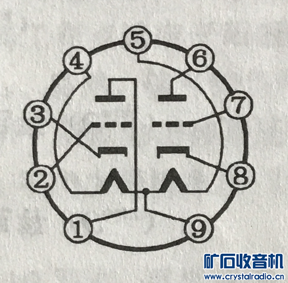

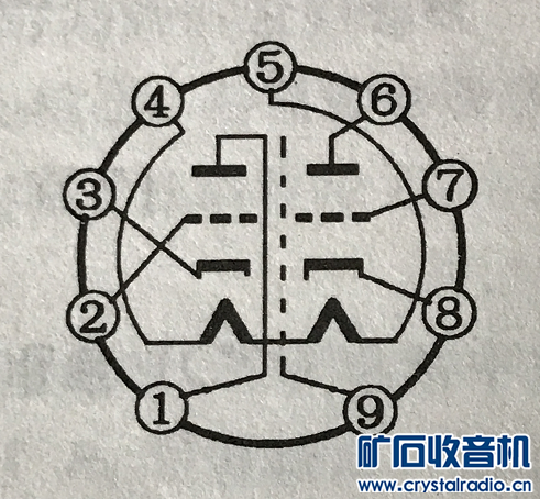

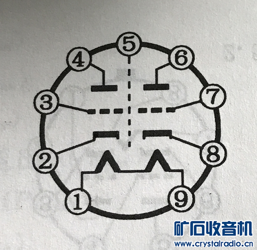

对应管脚图
还在更新就超时了,又发图.
6N1
6N1
6N3
6N3
6N4
6N4
