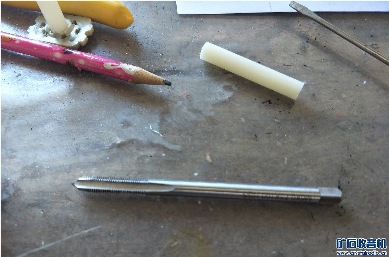

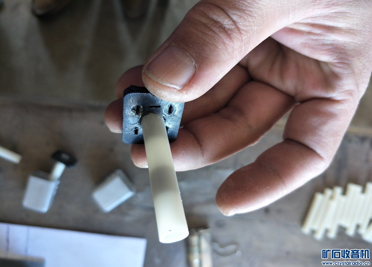

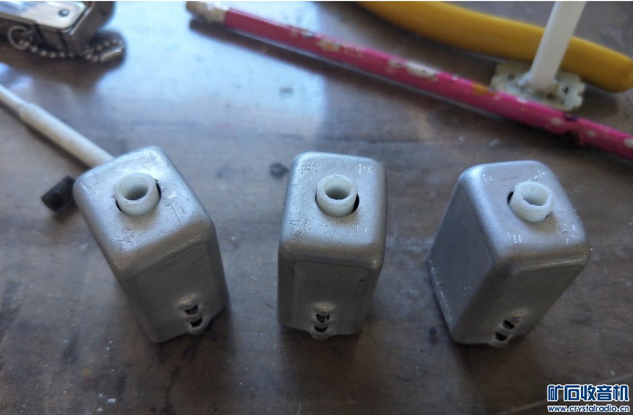

多年前买的张老师中周 后来拧滑丝了一直搁着没丢 最近得空把他修理一下继续完成它的使命 截取45毫米的abs管材攻丝后待用 原来的中周芯子先锯断 后用砂带机扫平 开8毫米相应abs管的孔用哥俩好ab胶水粘接就完成了
 楼主| 发表于 2019-12-22 15:47:07 | 显示全部楼层
实验了几种材料 四氟管 尼龙管 只有abs管材攻丝后磁芯能顺利旋转 本来首选是四氟管 攻丝后拧不动 因为磁芯娇弱用力的话容易把开口拧坏 下一步试试亚克力 百拧不坏的中周丝牙才能达到我的要求 如有朋友仿制去淘宝买外径8毫米 内径5的abs管就可以了 攻丝我是定制的55毫米加长丝锥

这个攻丝要用专攻长螺纹的丝锥,普通的加长丝锥屁股大没法用,当初做中周找了好久才找到有卖的。
我都没找到 定制了几根呢

您还不错有朋友帮找到 我定制的丝锥缺点就是排屑槽被厂家开浅了点 攻丝四氟管和abs材料里面碎屑不怎么能派出 只有多回转几次了
