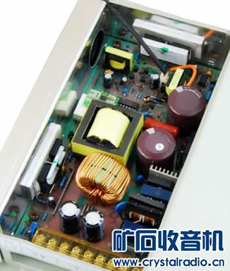

发表于 2019-12-21 15:44:19 | 显示全部楼层 |阅读模式
谁有这种电源的电路?先谢了

 楼主| 发表于 2019-12-21 15:58:10 | 显示全部楼层
配件我都有,现在的故障现象是串100w灯泡在主回路中开机灯泡好亮,而且输出电压只有5V并不可调
发表于 2019-12-21 16:30:11 | 显示全部楼层
灯泡亮说明初级有短路或输出严重短路;

发表于 2019-12-21 21:37:59 来自手机 | 显示全部楼层
494半桥开关电源,看样子你这个好像是mos管不是三极管的

发表于 2019-12-22 09:13:57 | 显示全部楼层
串接灯泡亮度高,输出有5V说明IC工作电压基本满足且已工作,带输出驱动变压器的IC损坏率较小,直接市电故障电流应该不小,保险居然没烧!而功率管烧断情况下单侧功率管工作输出电压低,48V开关电源电压也不至于低至5V左右,整体工作电流并不高啊!,如果半桥输出击穿保险会烧掉,所以个人考虑此故障输出滤波电容等短路、整流管质量不佳软击穿等可能性较大一点。
另外输出电压低达不到最低调整电压当然也不可调。合情合理。

发表于 2019-12-22 09:59:16 | 显示全部楼层
先看下输出整流半桥有无短路

发表于 2019-12-26 15:04:56 | 显示全部楼层
先测试两个主滤波电容的电压是否正常
