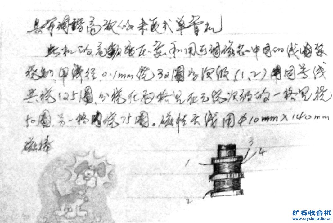

具有高放调谐的单管机(多图有真相)
发表于 2011-4-24 08:40:52 | |阅读模式
DSCF9997.JPG 内部图 DSCF9989.JPG 刀刻版
[ 本帖最后由 孤胆游侠 于 2011-4-24 08:47 编辑 ]

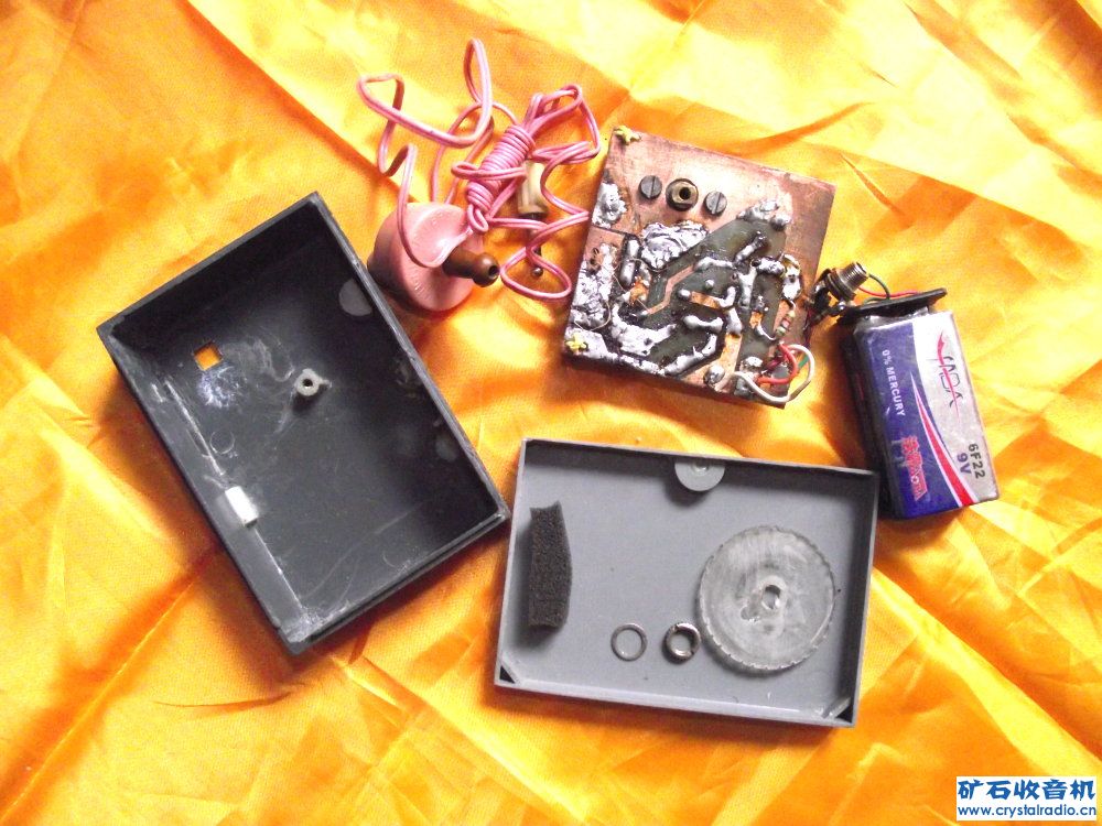

请问下,这两台机是商品机还是DIY的,我感觉老机中很少用中周的呀??高放频谐?带FM的?本身可以收AM吗?
 楼主| 发表于 2011-4-24 09:15:35 |
是俺自制的,中周是用其改制的高频变压器

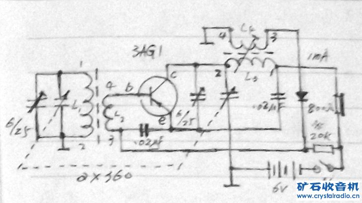

请上电路图

从实物图不能判断本机是否是调谐式高放机。
 楼主| 发表于 2011-4-24 18:48:29 |
上图
发表于 2011-4-24 20:42:35 |
线路图不太清除 各线圈圈数怎样?

360PF的可变电容器,应该是空气连的,你那密封塑料可变电容能是电路图中的360P电容器?
 楼主| 发表于 2011-4-25 19:42:59 |
图是老无线电杂志上的,为了缩小体积才换成270PF的,天线线圈和高频变压器参数做了相应的调整,选择性和灵敏度(高低端均匀)比那个蓝色机要强许多,白天收5个晚上就不同了,能收到俄罗斯’日本’南北朝鲜。不过声音没那蓝的大。电流不能调的太大不然就会自激,没办法找管子费劲。
 楼主| 发表于 2011-4-25 19:52:45 |
回whr369坛友
可以9015直接上调一下电流就行,9014‘9018还需要改变一下电源极性。
