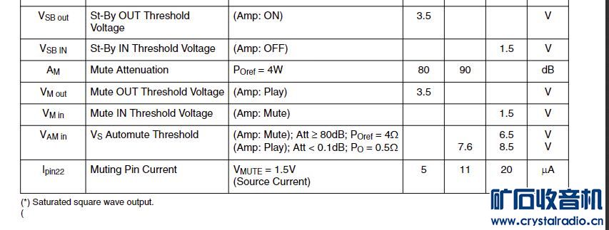

发表于 2023-10-29 08:59:30 | 显示全部楼层
一,6脚和20脚是各2声道的电源供电。6脚对应OUT1-2,20脚对应out3-4,只用2个声道的话,可以只接1路电源。
二,输出端8个引脚对地电压均为0.73V,无输出
       有点高了,正常应该在+—80mV 手册指标。代换C5和C6 确认是否有问题。
三,“4脚待机电压6.15V正常,22脚静音电压1.3V处于静音状态”        4脚和22脚的开启电压最小3.5V,关闭电压最大1.5V,与COMS电压兼容。电流很小,50uA和20uA

发表于 2023-10-29 09:11:11 | 显示全部楼层
TDA7388.PDF (237.95 KB, 下载次数: 285)
ST-by和MUte的,最小值3.5V
