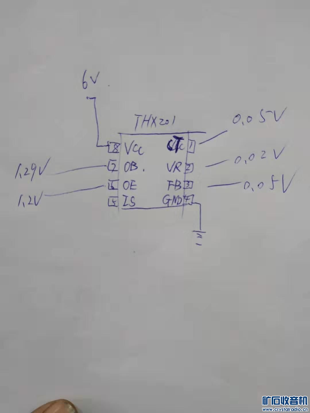

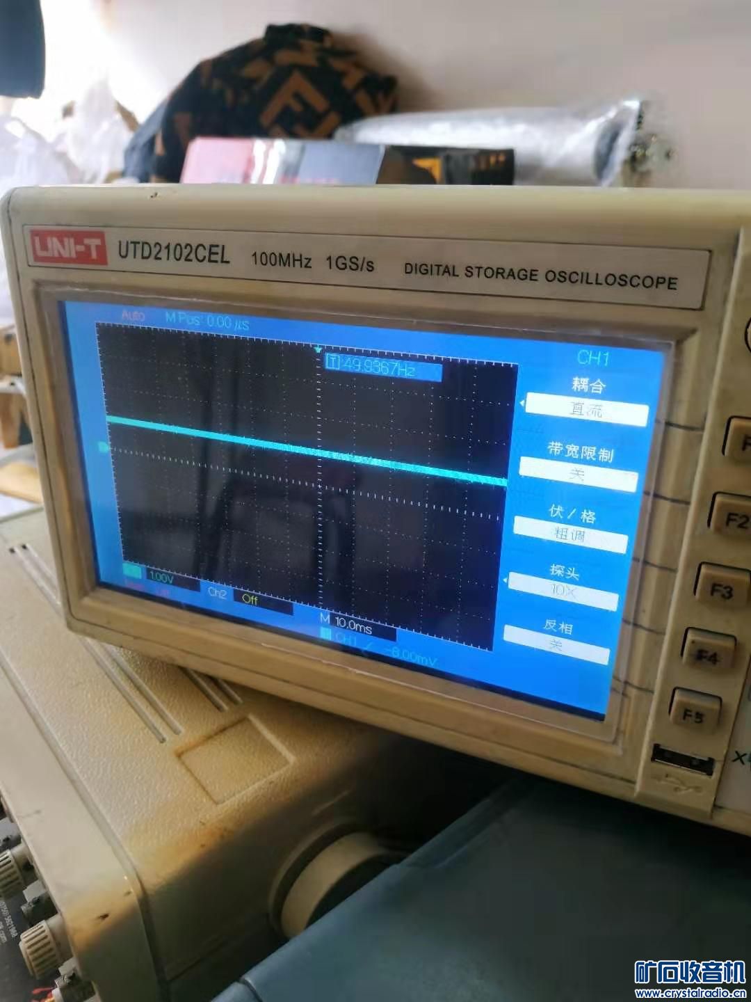

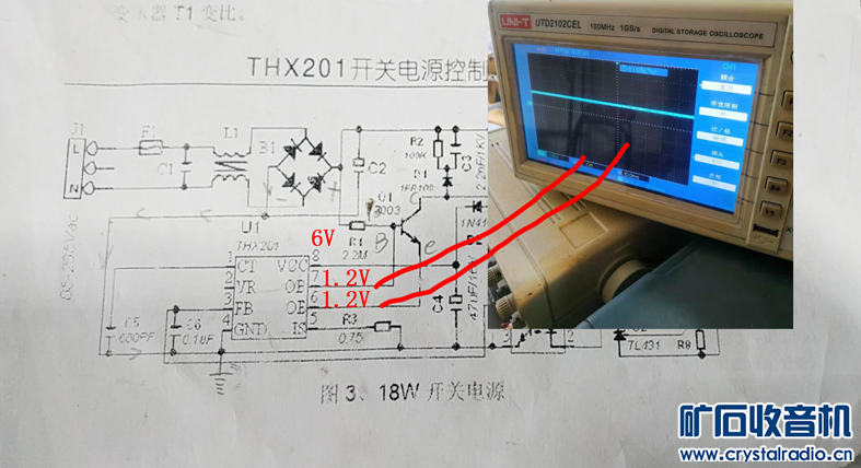

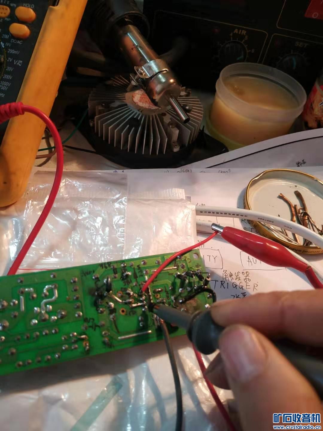

用示波器测THX201,6脚7脚有1.2V左右的直流电压,用万用表测也一样,空载8脚加6V直流电压,就测不到电压,都是0V,放在电路中,在8脚加6V直流电测出6脚7脚有1.2V左右的直流电压。换了个新的芯片,还是一样,说明芯片正常,用万用表测13005也正常,C3电容也安上了2n2的

测这里我一直没舍得用我的玩具波波,
有时很简单的问题我自己也会卡住,放二天再修,肯定会修好
你有示波器看看C4 上有AC吗? 正常的很小

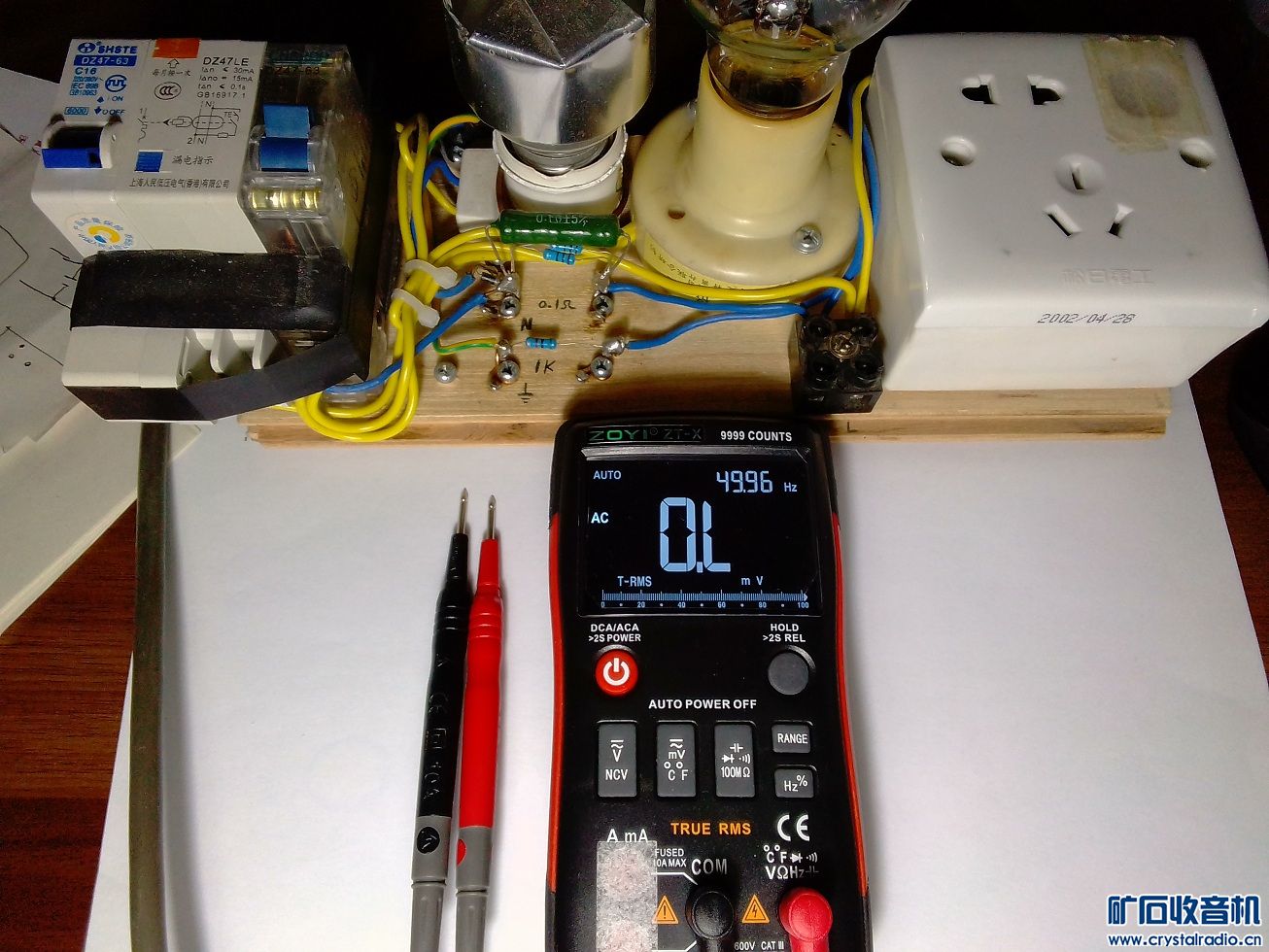

我是加220V 串个灯泡,再看看220V电流
不行,得跑交流信号(开关高频)
发表于 2019-12-20 11:46:39 | 显示全部楼层
利害了,用示波测电压,而不是测波波。

最好有个几十瓦的220v隔离变压器,上220v电压检修,8脚加6v电压有点低,这种芯片工作电压一般10-15v吧,
发表于 2019-12-30 16:11:46 | 显示全部楼层
VR 基准端没有2.5v输出是关键
