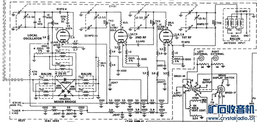

最近淘了一只4联空变苦于没资料 哪位坛友有电子管4连高频头的电路请发给我看自己有能力仿制一个否 先在此谢过 再次感谢

本坛的【参赛】全电子管锁相环FM立体声调谐器(一) - 〓第11届diy大赛〓 - 矿石收音机论坛 - Powered by Discuz!  http://www.crystalradio.cn/forum ... &extra=page%3D1
干脆改个8连做10B

FM胆头一连高放输入,二连高放输出,三连为本振,足矣。傻B由于有二级高放所以多一连,共四连,不过由于是特殊电路,每一连由二个连组成,倒底叫什么电路我也想知道。有知道的求不吝赐教。你这个四连看看能否改成八连,再把电路吃通透。在中國矿坛大学仿造傻B,预祝成功!

欢迎“夕阳看胆”、“fu-32j”两位老师研究这个空气八连高频头!
不过,我在参照“Marantz 10B”电路的完成的中放上,试我仿制的春雷101高频头,主观认为“春-头”好像比“M-头”各项指标都好一点。
《尝试仿制“春雷101”FM高频头》
http://www.crystalradio.cn/forum ... &fromuid=217559
(出处: 矿石收音机论坛)
