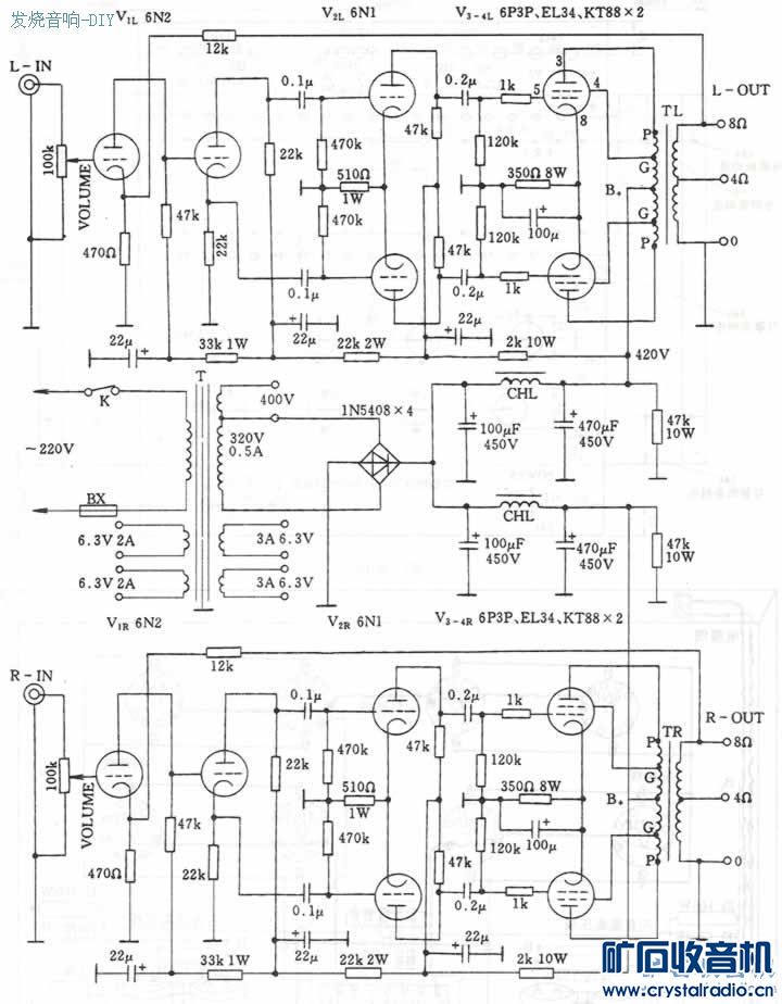

我现在有几种电子管(6p3p、6n2、6j1),我想用这几种电子管做推挽放大器,请大家费费你们高贵的脑袋,帮帮我吧,给出个最佳的图,最好带详细的材料表最好。再次谢谢大家了。

找6N2或6N9推6P3P的推挽图吧。6J1个头太小,留着做小胆机用吧。

6N2推6P3P胆机

6L6(6P3P)推挽功放电路:

印象中,有个20W电影扩音机就是6J1音频电压放大,6N2倒相,6P3P推挽输出。类似电路应该不少见。
