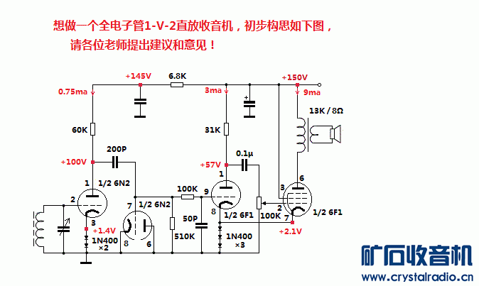

简易电子管1-V-2直放式收音机,请各位老师提建议!

发表于 2019-12-19 20:36:43 | 显示全部楼层
6n2 的 6、7、8脚半个管子的阴阳极接地,是完成什么功能?

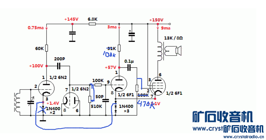

发表于 2019-12-19 21:03:22 | 显示全部楼层
检波那里好像有点问题,另外这样用好浪费呀,用6H2更合适
 楼主| 发表于 2019-12-19 21:04:41 | 显示全部楼层

 楼主| 发表于 2019-12-19 21:14:38 | 显示全部楼层
没有电子二极管,所以用1/2 6N2代替!其实现在不比以前,管子不是问题!
另,我的目的是把减小检波失真放在第一位,所以不采用电子三极管检波!
发表于 2019-12-19 21:27:13 | 显示全部楼层
阴、栅之间耦合紧密,为二极管特性很自然。
但阳极接地,是否可以认为这种接法是把最外层的阳极当一个屏蔽层,以避免外界辐射干扰?

发表于 2019-12-19 22:40:00 | 显示全部楼层
没说接法有问题,而是探讨一下这种接法的原因。
按理说,阳极也可以腾空不接任何点,照样可以工作的。

胡乱改改,多有冒犯。
 楼主| 发表于 2019-12-19 23:22:48 | 显示全部楼层
jupeter 发表于 2019-12-19 23:07
胡乱改改,多有冒犯。
谢谢您的意见!共用阴极二极管做偏置是可行的,其他还需再在实践中摸索!
发表于 2019-12-20 16:42:59 | 显示全部楼层
三极管高放极间电容大容易高频自激。200P交连电容有些大用100P的会适合一些。
发表于 2019-12-20 16:59:10 来自手机 | 显示全部楼层
建议用6N3作阴地栅地高放。6F1三极管做阴极检波器。6N2有可能没法用。
 楼主| 发表于 2019-12-20 19:31:03 | 显示全部楼层
我手里刚好有几只6N3呢!
老师,能否给个完整的图啊?

发表于 2019-12-21 10:38:12 | 显示全部楼层
这台机器,应采用6F1五极管高放,三极管再生检波,6N1低放和整流。
