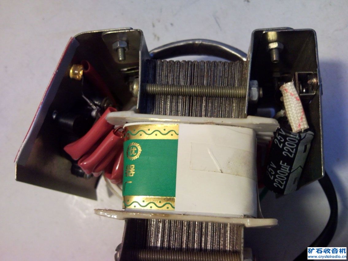

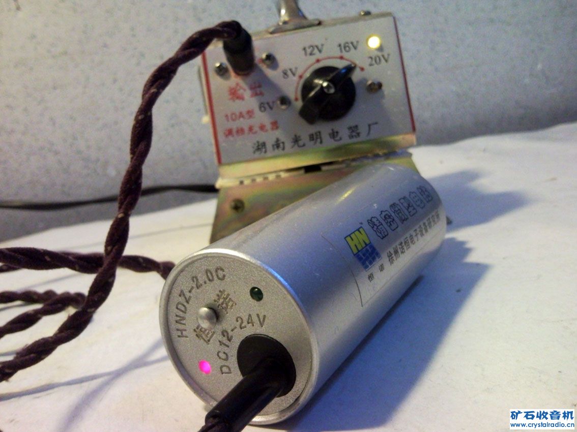

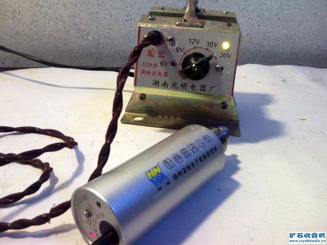

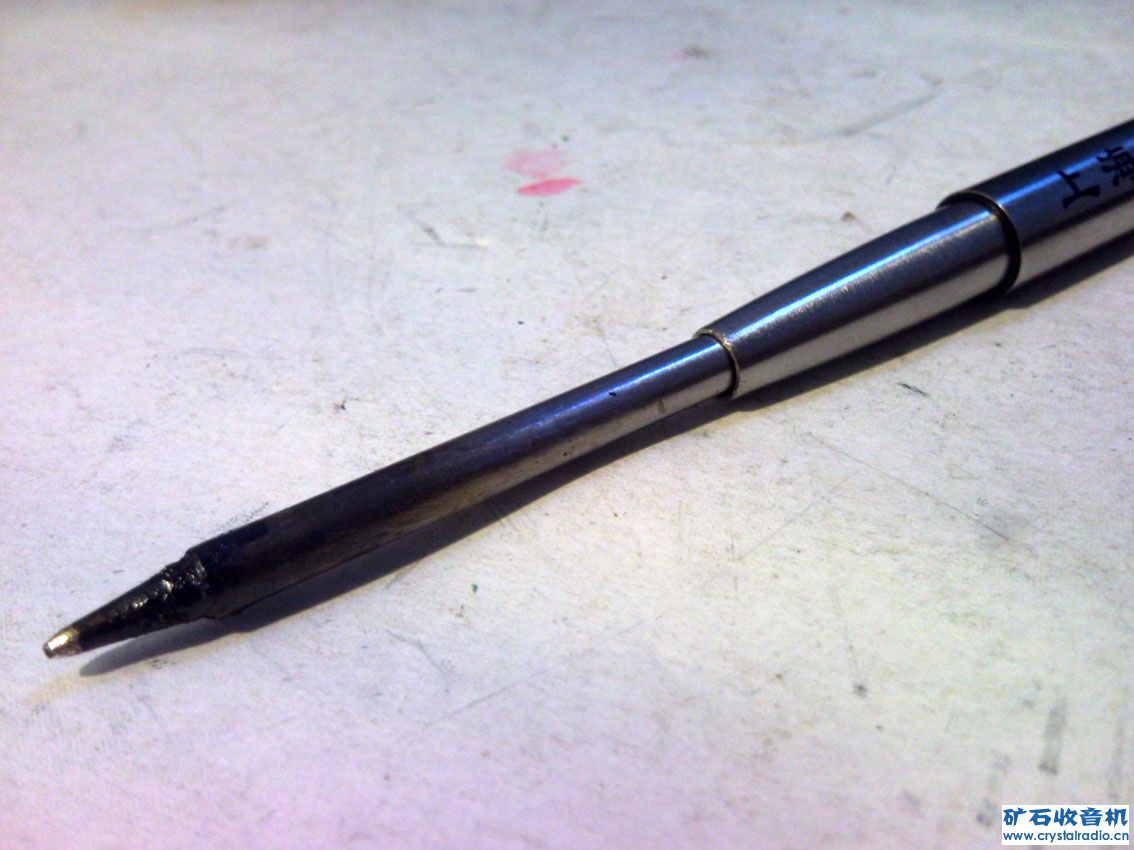

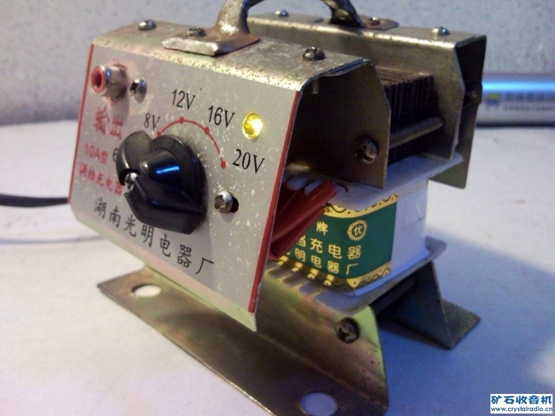

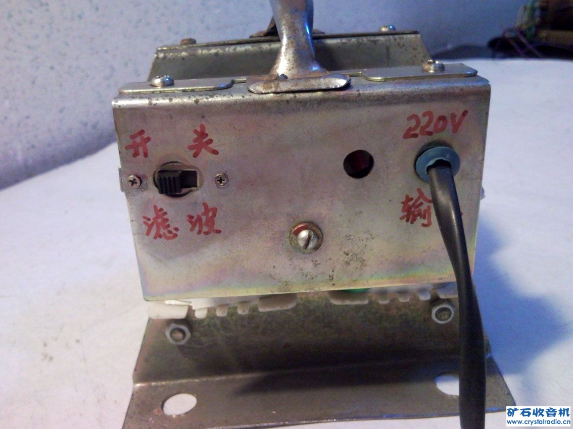

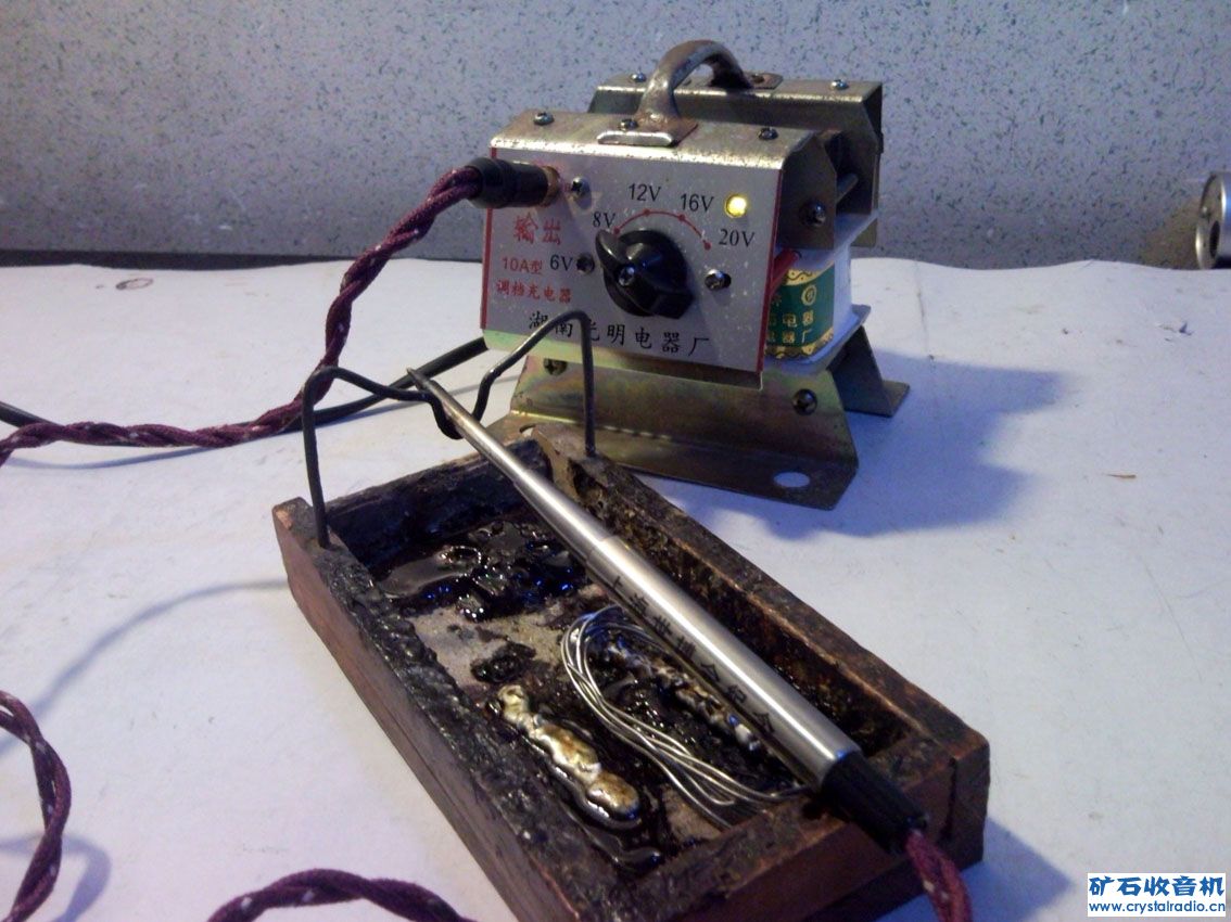

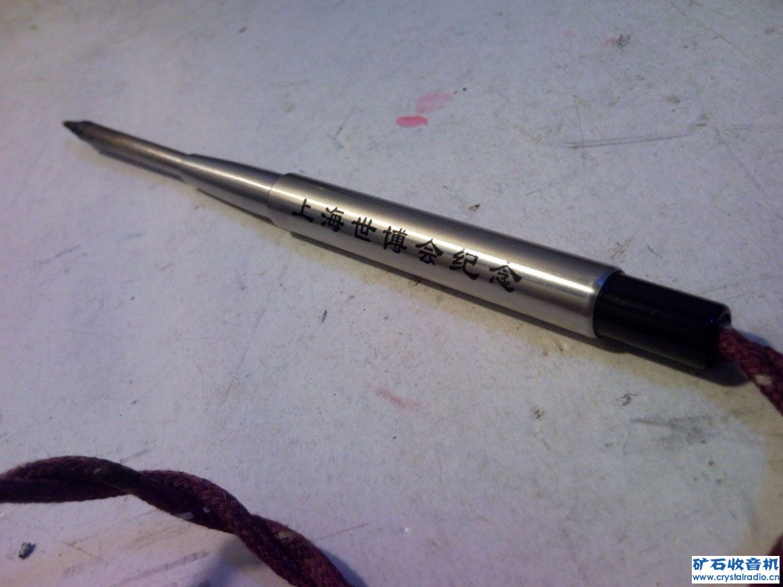

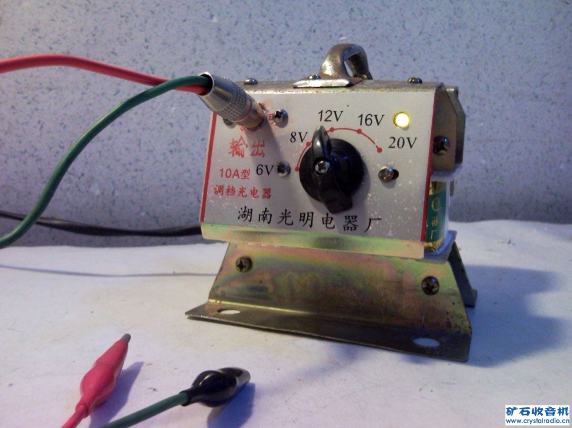

今天休息闲着没事,DIY了一只白光T12烙铁,其烙铁柄采用废弃的圆珠笔的笔杆,其电源利用充电器稍微修改一下成为一台多用电源,在面板上增加了一个电源输出插座,并增加了一只2000U电解电容和一只拨动开关来控制滤波电容器的接入和断开。此电源可作为自制白光烙铁电源,还可作小电钻的电源,还可以为电瓶充电,还可以作维修电源。如作为充电器时则将拨动开关位于滤波断开状态,使输出为直流脉冲电流而利于充电,在作为烙铁或电钻电源时,也可用拨动开关与输出电压选择开关之间的配合来调整输出电压。经过改造过的电源很实用也很方便。

金属手柄不烫手吗?

金属手柄不烫手吗?
不会烫手的,因为白光烙铁的发热点在烙铁的最顶端,尾部不发热,其实不用手柄,直接用手持烙铁芯的尾部也可以使用,只不过不易操作而已。

发表于 2011-4-24 08:45:19 | 显示全部楼层
原帖由 suhonggui 于 2011-4-24 07:09 发表
能谈谈其发热原理吗?为什么发热只是在最顶端,尾部不发热?直接用手持烙铁芯的尾部也可以使用?这是真的吗?

楼主的小电钻我也想买了,就那价格看外型就一直筒还光溜溜的怕握着不牢固,就想等改进后再买,但始终也没改。最喜欢他的精密小钻卡头;不知楼主的这把小钻使用情况如何?特别是同心度,平衡及噪音怎样?卡0.1以下的钻头是否有摇头?    问题好多啊!

原帖由 乐在其中 于 2011-4-24 08:45 发表
具体内部结构我也不清楚,此白光芯工作电压为12V,陶瓷发热芯,其发热件在烙铁头顶端约2CM处,发热件的后面应该是隔热材料填充,所以烙铁芯的后端不发热,这是我猜想的,不知对否。
发表于 2011-4-24 12:49:18 | 显示全部楼层
接头部分是焊接吗?

此电钻有以下有点:1、同心度高,2、不管钻头有多小都能夹得稳,3、噪音小,4、操作方便。
 楼主| 发表于 2011-4-24 13:27:05 | 显示全部楼层
原帖由 sudo1234 于 2011-4-24 10:53 发表
烙铁头不恒温使用,容易烫坏电路板
此白光烙铁最高工作电压为12V,根据使用情况可随时调整电压,通过实践得到如下供电方案:6V不加滤波可保持温度在200度左右,6V加滤波温度可保持在250度左右,8V不加滤波温度可保持在300度左右,8V加滤波温度可保持在350度左右,12V不加滤波温度可保持在400度左右,12V 加滤波温度可达480度以上。

接头部分是焊接吗?
是焊接的。

请问小电钻是那家的?给个连接。
发表于 2011-4-24 16:18:41 | 显示全部楼层
原帖由 hncschen 于 2011-4-24 15:53 发表
请问小电钻是那家的?给个连接。
小电钻链接:http://item.taobao.com/item.htm?id=2754399310
我也早就想买了,和他联系问何时能把外形改成用手好握持的形状,老板说快了!一等就一年多了,还是老样子哦。
