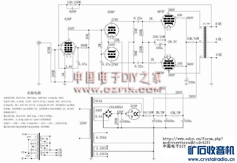

想用6J1,6N8P,6P3P做推挽,请师傅们给提供几个电路图,谢谢。

用6J1推6N8P倒相,6P3P做推挽电路图
发表于 2019-12-18 19:54:31 | 显示全部楼层
用6J1作音频放大恐不合适吧?都是用在高频电路里的。

发表于 2019-12-18 23:08:44 | 显示全部楼层
6j1等锐截止管可以用高频放大,也可以用于音频放大。遥截止管6k4等不适合做音频放大。
发表于 2019-12-19 08:41:40 | 显示全部楼层
您就参考12AT7放大或者6N9P放大+12AU7或6N8P长尾式倒相电路,将6J1接成三极管!
发表于 2019-12-19 16:48:48 | 显示全部楼层
可按照这个来做,只须把6J1接成三极管替换前级的V1即可:

发表于 2019-12-19 17:23:16 | 显示全部楼层
给你一个参考电路,把6J8P换成6J1装完后略作调整。

发表于 2019-12-20 15:11:17 | 显示全部楼层
6j1电压放大,6n8p屏阴倒相,6p3p做功放。
