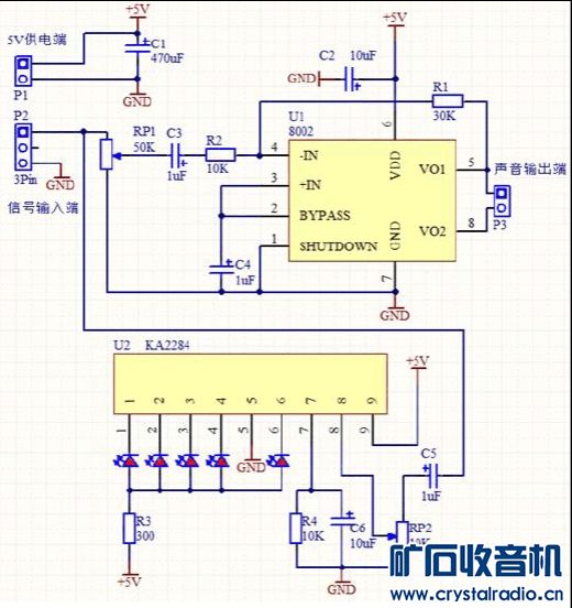

楼主好,8002怎样调整增益,能否上个图?谢谢!
 楼主| 发表于 2019-12-20 19:56:05 | 显示全部楼层
[att调音量电位器抽头耦合电容后面的电阻和输出端回到输入端的负反馈电阻

8002其实和LM386,TDA2822等芯片一样,是个模拟的功放芯片,但由于它太优秀了,被各种数字MP3唱戏机做功放,因此被大家误认为是数字功放,数字电路用的功放可不是数字功放,其实8002仍是一个AB类的功放芯片,忘大家不要再被误导了!单凭我一个人狂呼乱喊瞎咋呼不管用,望大家相互转告,它不是数字功放芯片!
8002的放大倍数官方资料给的是反馈电阻与输入串联电阻比值的二倍。
考虑到之前的三管超外差收音机电路由于功放级阻抗匹配不是太合适,因此会对灵敏度有一定影响,并且用150Ω的电话受话器放音声音不可能太大,因此我舍去了用R9,BG3以及Y1(150Ω电话受话器)构成的功放级,新增了一个8002的AB类功放芯片,四个电容,三只电阻,并采用4Ω动圈扬声器放音,输出功率直接达到2W!且效率高多了!呵呵,元件数+6,效果提升一大截!灵敏度高了,音量大了,效率高了,输出功率大了,感兴趣大家可以试一试
 楼主| 发表于 2019-12-22 00:58:11 | 显示全部楼层
21楼的新电路表现确实优异,能收22个台,信噪比和德生911比还行,收台数和德生911比想当,甚至德生911收不到的弱台(估计被高增益的CXA1911噪声压住了)本机也能收到,但动态和德生911效果比略差,特别是弱信号的时候,弱信号声音很小,有时音量开最大听着都费力!需要戴耳机。不过这效果我已经心满意足了,下一步打板,正儿八经做一个!

新的电路加了100Ω电阻是退耦用的,保证前级电路(变频中放)工作稳定,不受8002功放电路的影响
