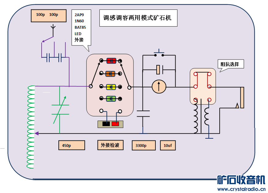

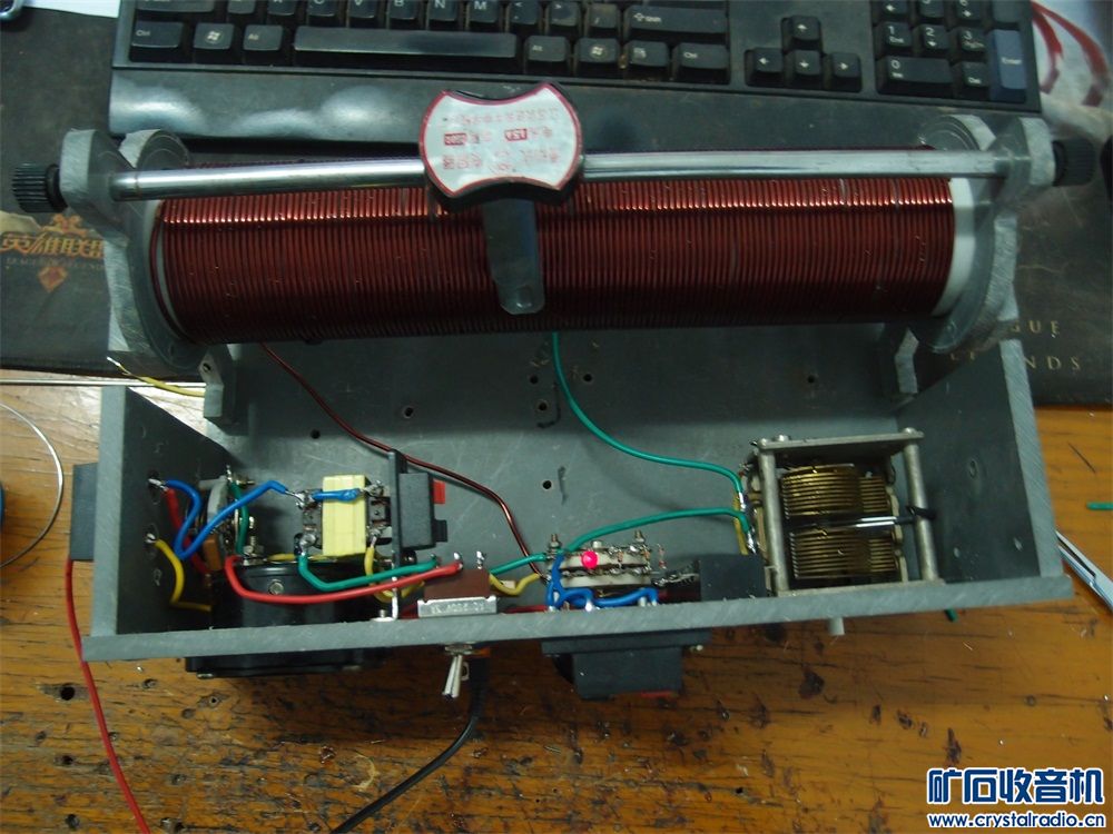

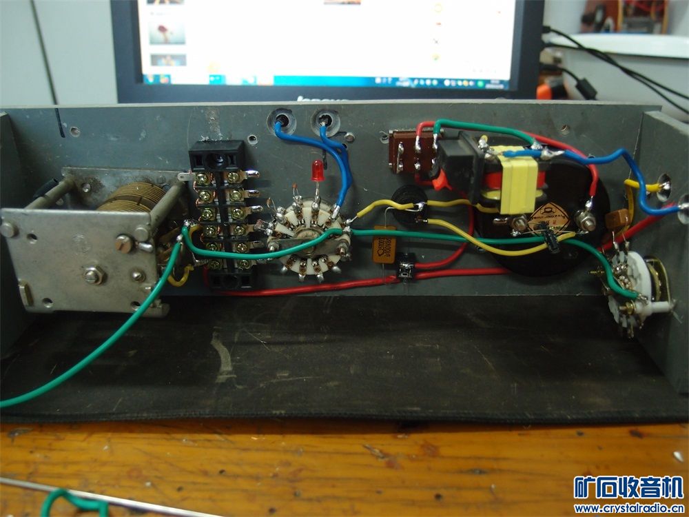

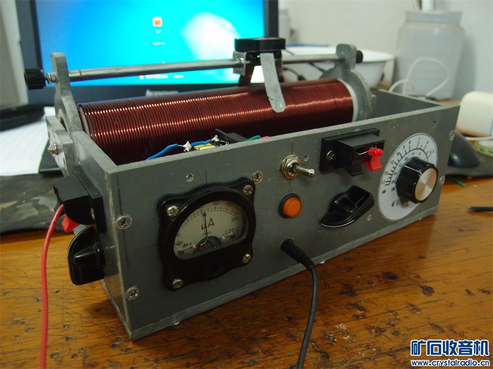

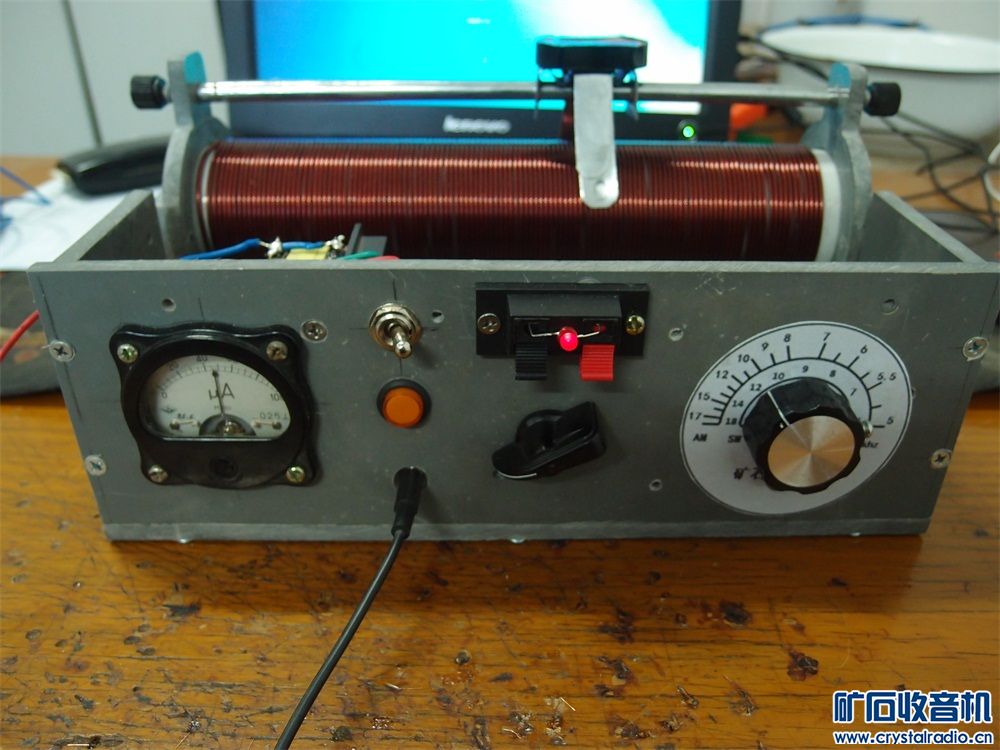

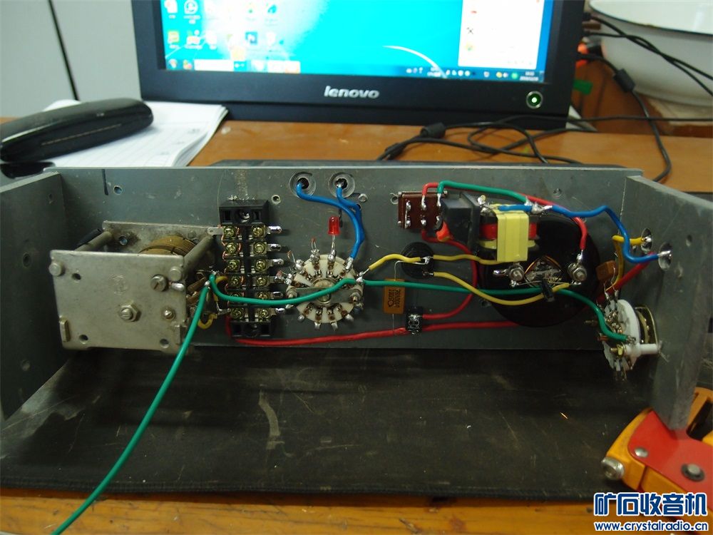

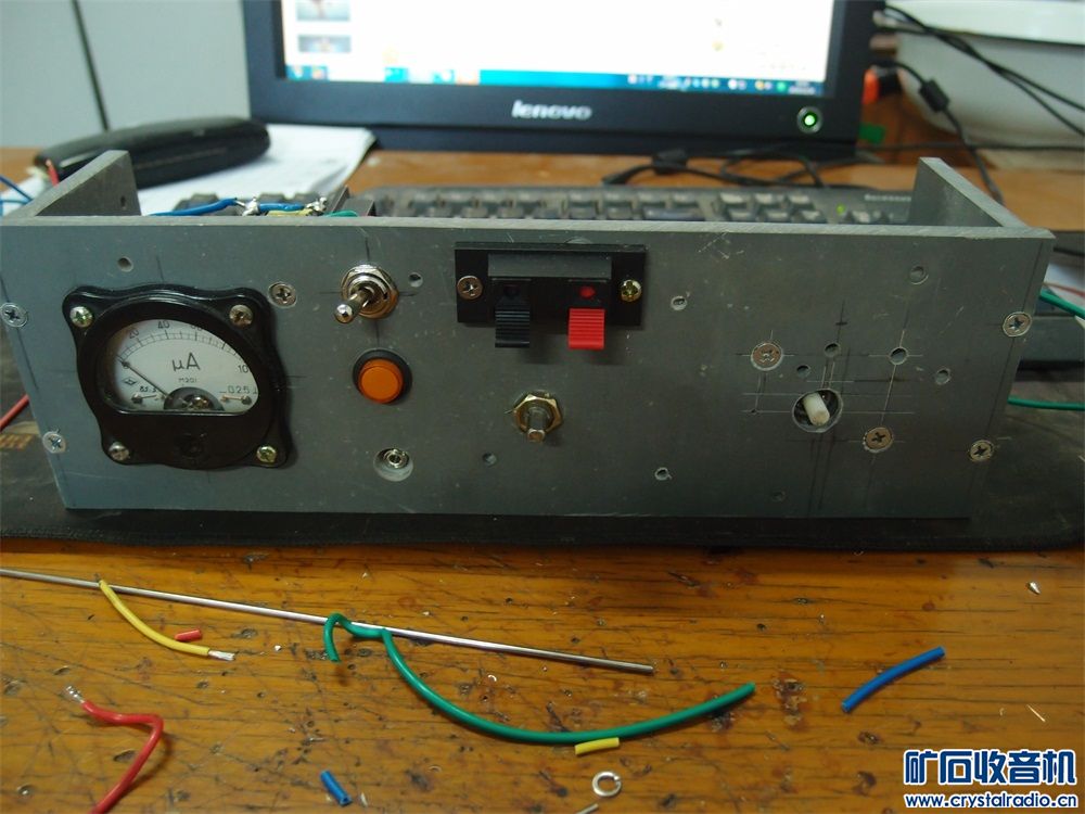

先把电路完整安装好,调感线圈暂时先当固定线圈使用,先试验调容模式下工作是不是正常,调感线圈等漆到货后,上漆固定线圈再加工完成。今天初步安装好电路后试验了一下,增加二个转换功能,一个是二极管选择开关,一个是阻抗选择,电路图上阻抗选择暂时没有加画上,二极管分别采用了,2AP9,1N60 BAT85  LED发光管,我外接检波功能。其它看电路图,输入信号源试验,各个部分工作正常,当转换到发光管档时,发光管可以点亮,也可以把发光管放在外接检波插口上试验,看拍摄的电路图,这样调容模式下基本正常了,下一步就是把调感线圈加工完成就可以了。

一个建议--滑动触头放在地端,可能会减低人体感应的影响。
发表于 2019-12-22 03:28:21 | 显示全部楼层
距离最后完成只差一步了。调感线圈局部去漆,使滑动臂正常工作。
 楼主| 发表于 2019-12-22 07:59:22 | 显示全部楼层
先把线圈浸漆处理,然后再去皮上锡,这样线圈更牢固。
发表于 2019-12-23 03:44:30 | 显示全部楼层
没错。为防止线圈松散,去皮前非常重要的措施。
发表于 2019-12-23 12:13:48 来自手机 | 显示全部楼层
可调线圈的滑键,应该保持一边触点接触线圈,一边触点与线圈保持绝缘,一边绝缘可以贴一条云母带达到这种效果
发表于 2019-12-23 12:14:16 来自手机 | 显示全部楼层
这样做可以防止单匝线圈短路

请教这个矿石机收听的频段是多少?能收调频广播吗?
一看线圈就大小和匝情况,就应该明白是中波矿石机,也可以工作在短波,只要把线圈匝数减少到短波段,再调节可变,不能收调频,调频频率极高,线圈的电感量极小,可变的范围很小,一看就会明白不可能是调频的。
