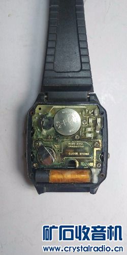

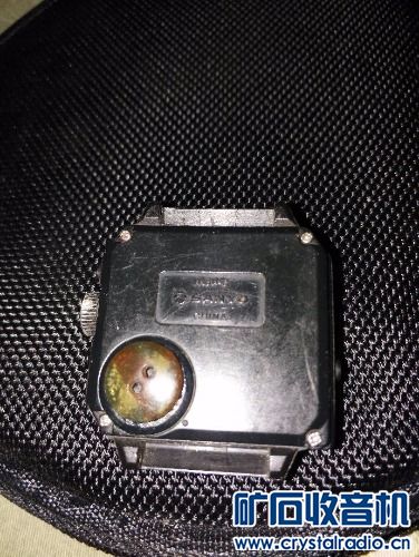

大概我上二年级时,就是90年我班有一同学,戴一块电子表收音机,不像网上那种要插耳机听的,而是外放的,刚才网上翻到这种收音表的遗体

90年就有这么小的收音机了!声音怎样?是不是可接收AM、FM?

只能听am,声音相当于智能手机的外放

三洋收音机不错, 做收音机起家的。

一共买了四个,虽说是库存,但是都受潮了,里面的电路版都生铜绿了,肯定有三块表不可能显示了,有一块表能正在走,但是插上耳机收听也是接触不良,估计插座受潮锈了。不过那三块表有能拆的零件。比如最有价值的是微型130pf的小可变电容,表里有和小米粒大小的灯泡,磁棒没多少用,一是不缺,二是这种小磁棒只能用在7642这种机型上,还有收音电路也没价值,采用和7642一样的s414做高放检波,还有个黑点的电路做低放,就这些了

电子表就一块能显示时间,那三块显然受潮电路金属条都锈没了,不可能修复了,卖家手里还有很多,显然库存没有保存好。另外收音表采用的是和7642一样的三槊封三集管型的集成电路,叫做sy414其实就是7642的另一名称,你说的收音笔采用的是s902的ic(像以前音乐贺卡里的黑点儿),这种收音笔原来我也有两个,和徽章收音机是一个厂出的,同厂出的还有一款甲壳虫的收音机直接装在耳机里的耳塞型,收音笔和收音耳塞是调磁棒选台,徽章收音机有一个小可变电容,我发的7642分体原件的收音笔是去年花40块买的,确实没有用ic的那款声大,不过这个厂家也挺真行,分体零件也能整的这么小的机壳机

sy414就是7642,当然我之前也没见过,我用的是车库遥控器里的电池,然后拆出八个小电池,装到收音表里小了点。用锡薄纸填充。卖家说这款收音表用的是高阻抗耳机,我只有1500欧的耳塞和800欧耳塞,还有一个350欧的舌簧耳塞,我先用的晶体耳机,发现没声,当时认为晶体耳机是电容器件,通交隔直,我就用800欧的耳塞试了,我不行,mp3用的32欧乘二的耳塞串连用2.5插头试了也不行,最后用助听器200欧耳塞才有点声,只不过有点接触不良,我也和你一样,不修了,看看就好,一是修响了我也不听它,二是手艺不到家,别说修了,拆开装上可能都会更不响了,别看零件很少,电子表这玩艺,螺丝有一个拧的过紧过松都影响显示和按钮和电路板的通电呢,手表有一个能显示时间,甚至好像没受潮我已经很满意了。要是再有迷你便宜的甲壳虫,收音笔,徽章收音机等等,我还会收藏的,但是价钱不能太离谱了,迷你的小机器没什么技术含量,但是发恢了设计者的聪明才智,这么小的地方,有限且性能不好的元件,制成迷你可爱的微型收音机,在那个时代就是高大上了。
