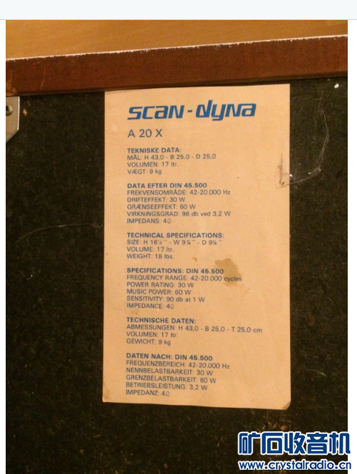

这种参数的喇叭  6P1 6P14的小单端推得吃力吗?
发表于 2019-12-17 16:53:36 来自手机 | 显示全部楼层
主要看灵敏度 90db已经足够了
发表于 2019-12-17 17:39:31 | 显示全部楼层
好推。有96db。推挽就更好。

toweb1 发表于 2019-12-18 10:43
这个是90DB的
灵敏度是指加上额定功率为1W的电信号、距离扬声器轴方向1m处所产生的声压级
6P1 6P14的小单端推得吃力吗?
发表于 2019-12-18 16:26:52 来自手机 | 显示全部楼层
探索abc 发表于 2019-12-18 16:21
6P1 6P14的小单端推得吃力吗?
不会吃力 看机器的输出功率 这种单端也就三四瓦 90db就适合配这种机机
