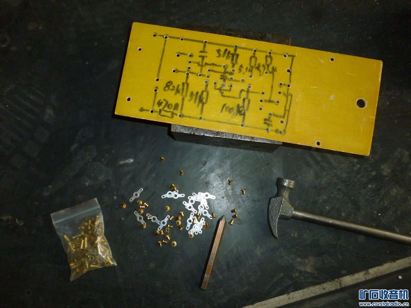

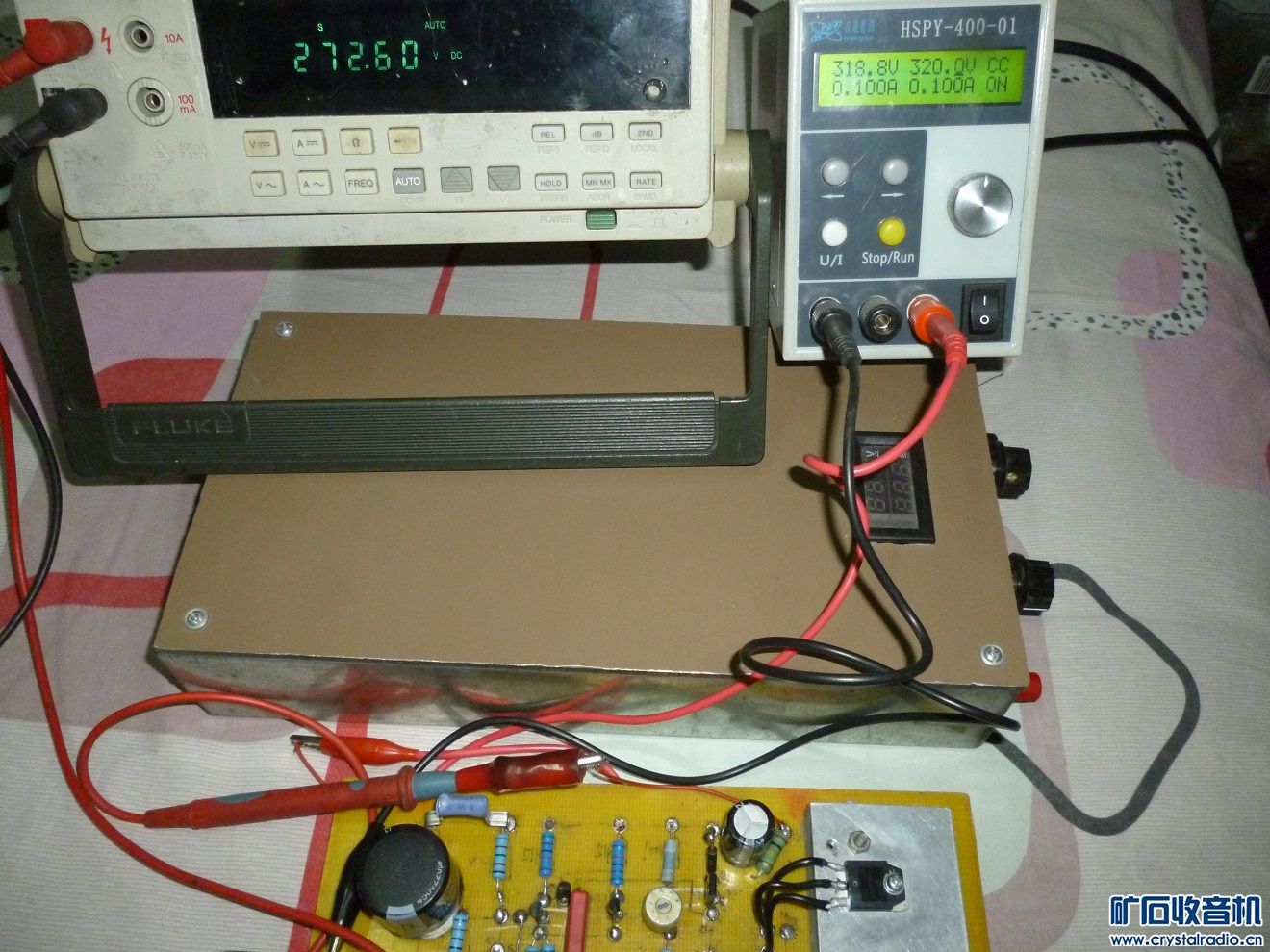

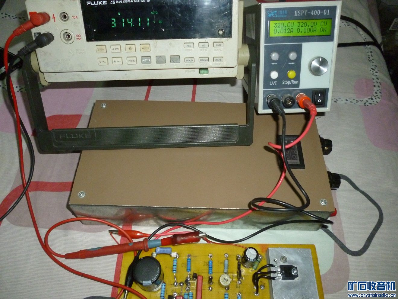

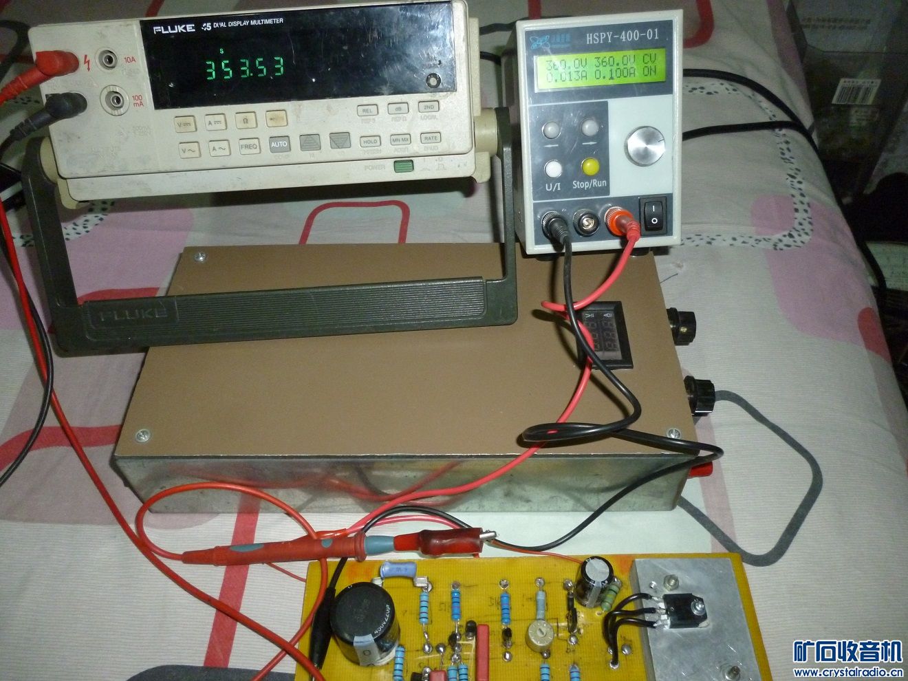

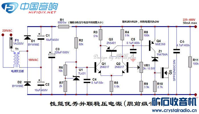

从废品站要了一些没有人要的电木板制作了一个胆前级电源。。。。。。开始上一个电路图以及制作的电源成品图,用铆钉制作就省略了,大家都会用铆钉铆电路板,我就省略了。。。。。。

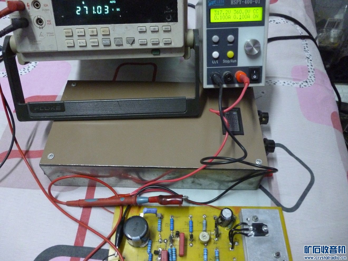

 楼主| 发表于 2019-12-17 20:23:44 | 显示全部楼层
完成的作品。。。。。。

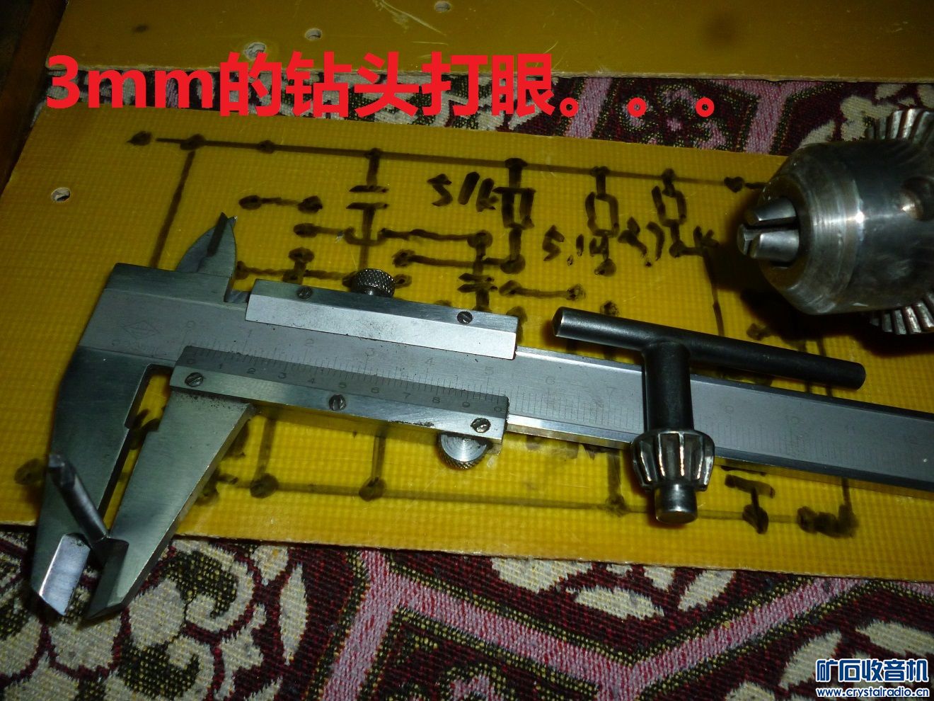

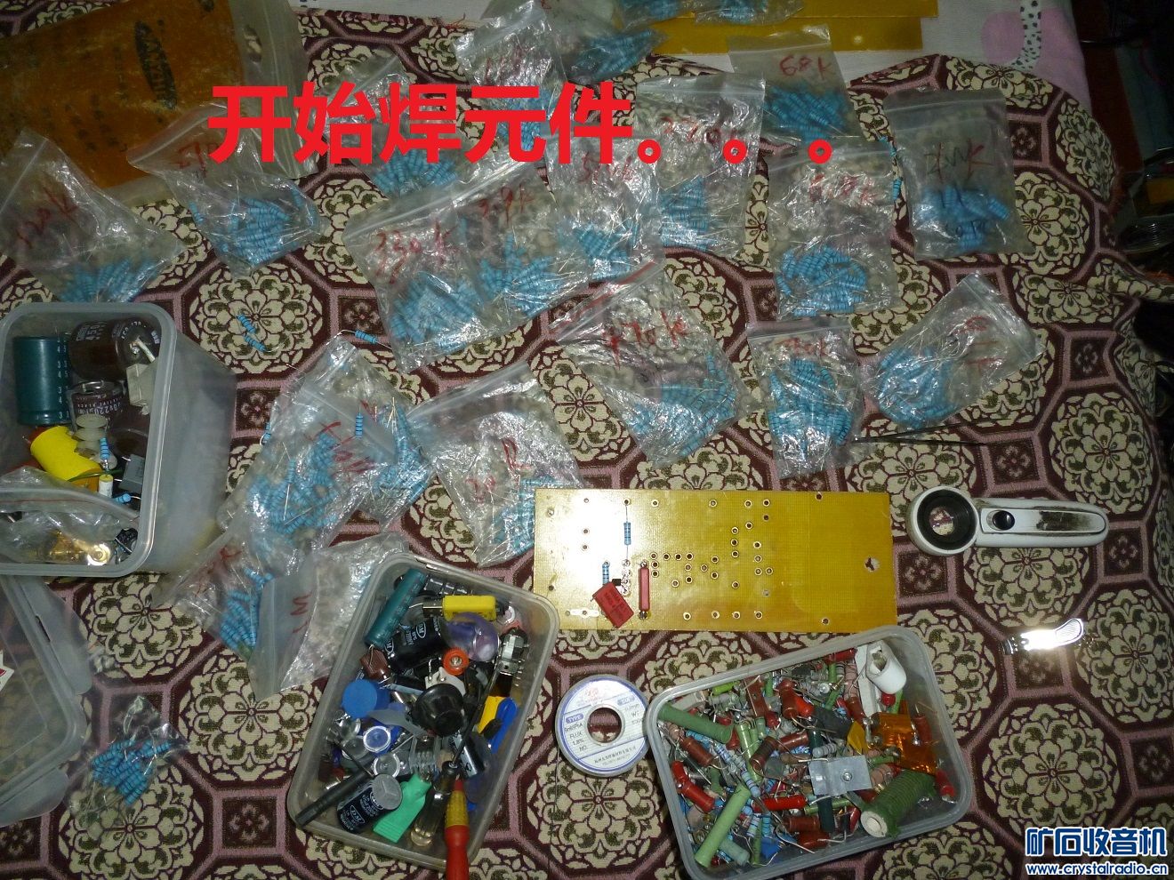

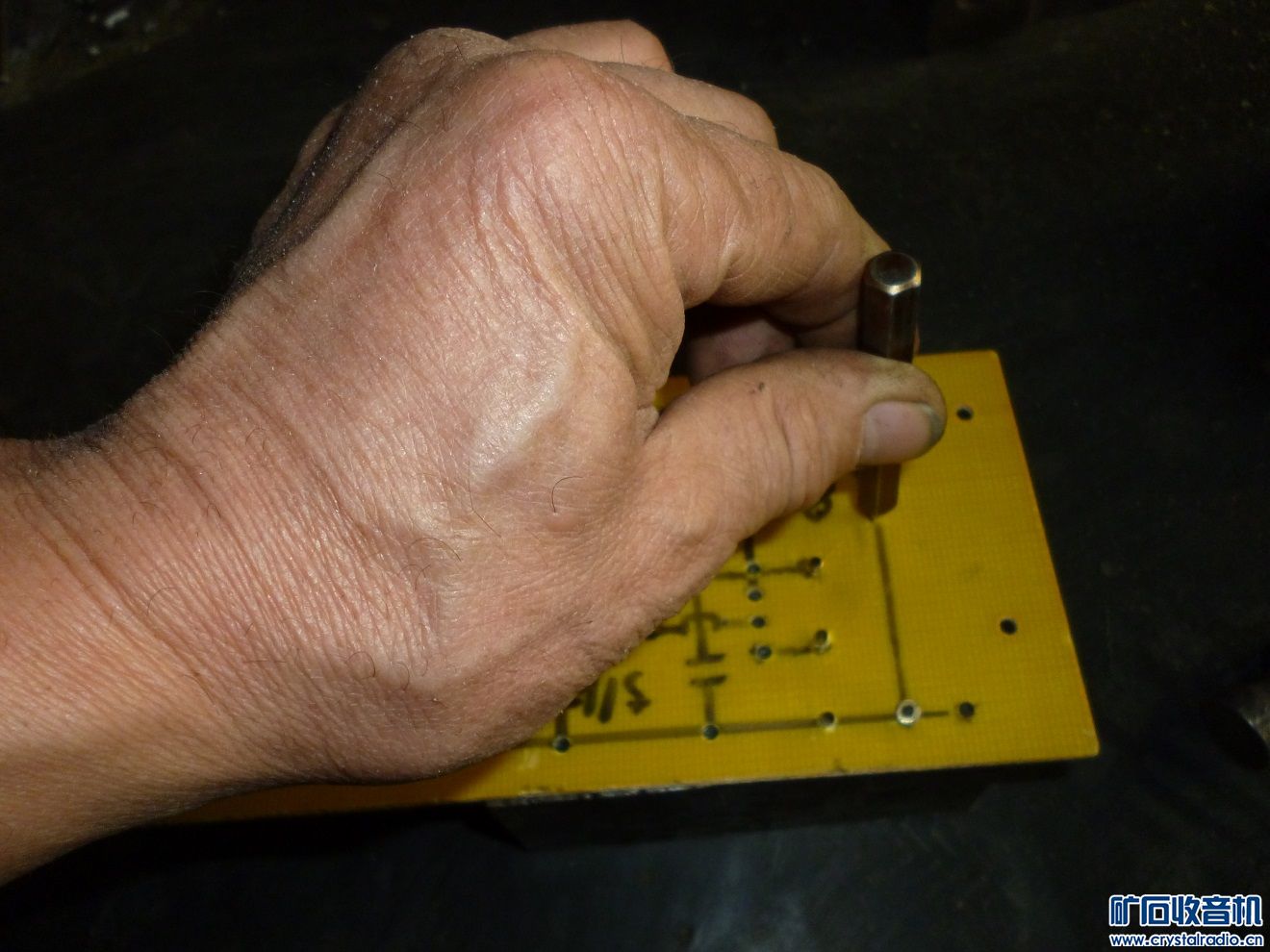

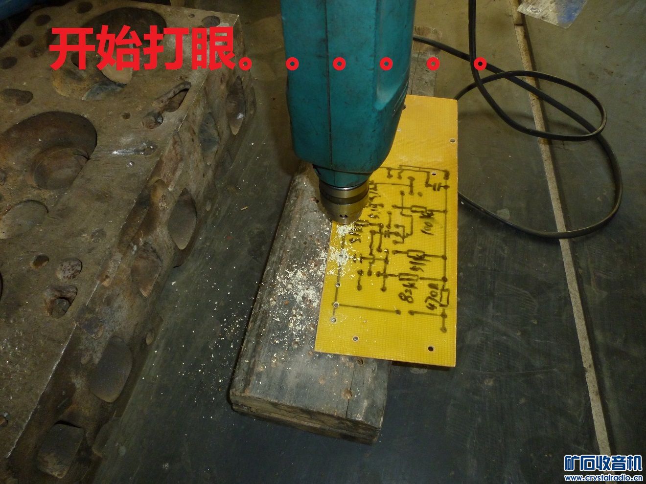

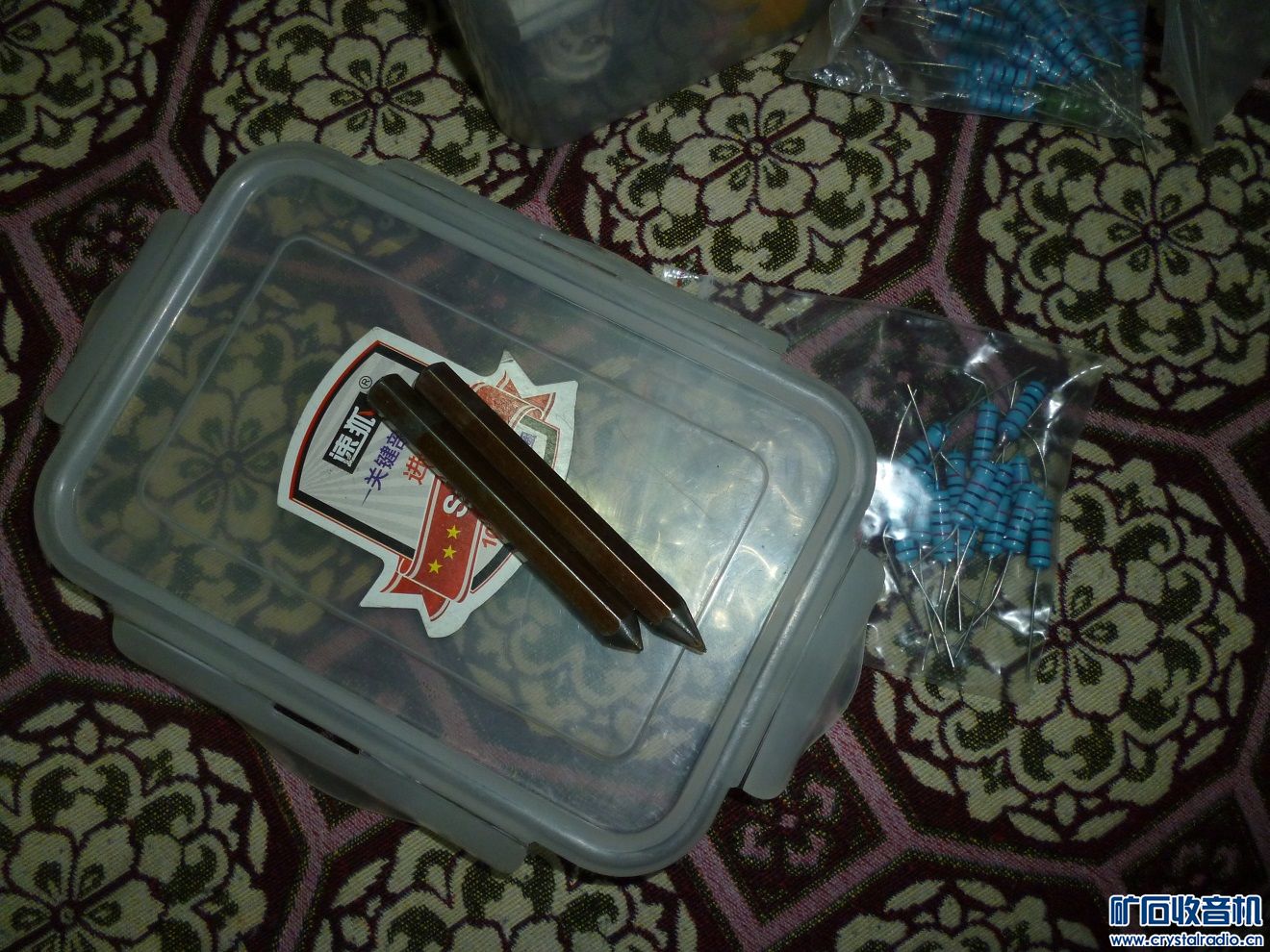

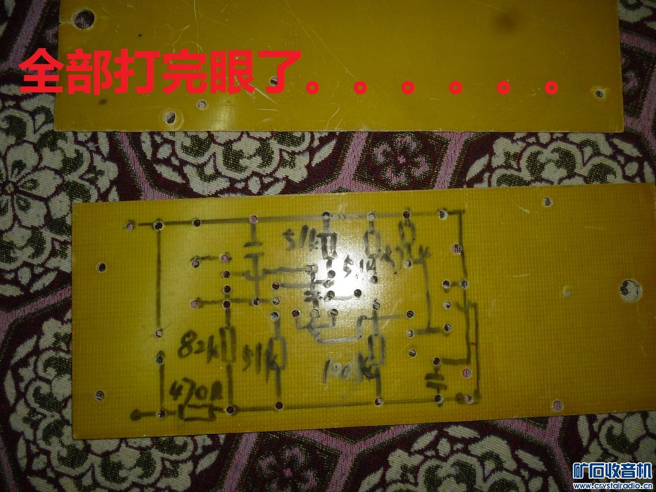

感谢版主支持。那就把制作的过程详细介绍一下,把电路图画在电木板上,用3mm的钻头给电木板打眼,用磨尖的冲头铆,这二个冲头是用冲击改锥头磨的,略尖的用与扩孔,略秃的用于铆板,开始铆板上图。。。。。。

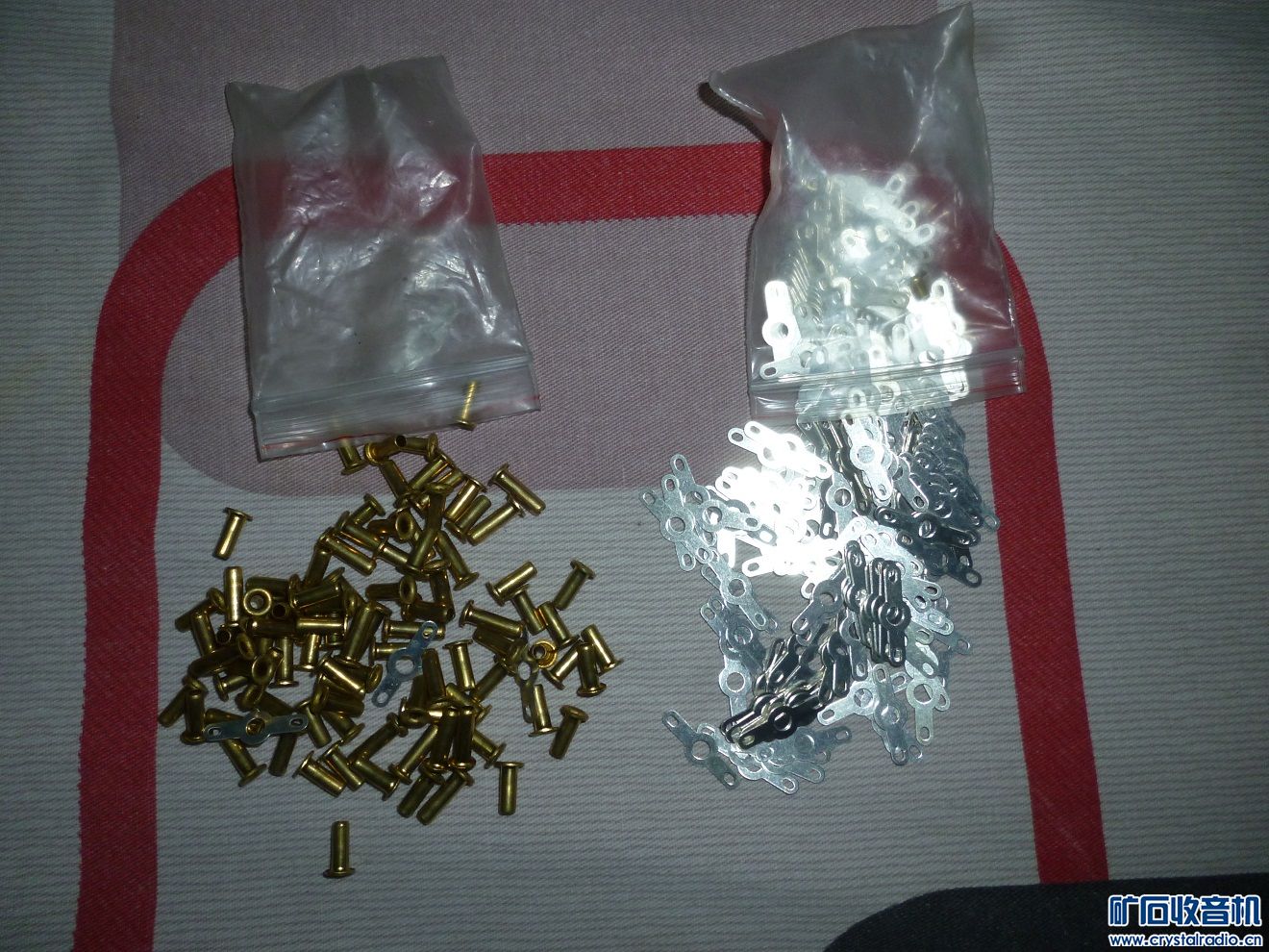

 楼主| 发表于 2019-12-17 20:16:54 | 显示全部楼层
补充一下铆的工具。。。
