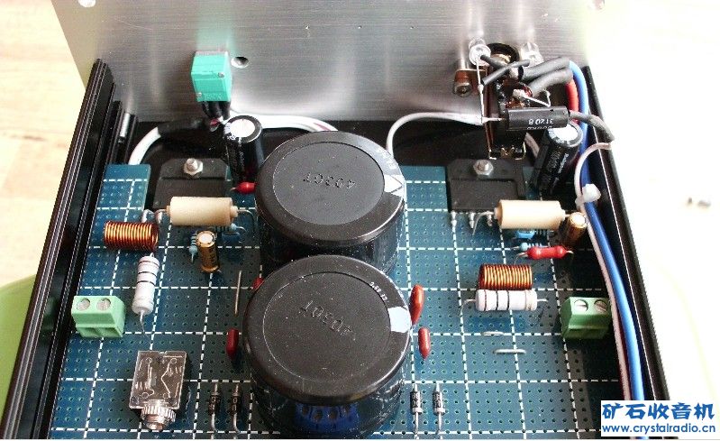

  折腾了近一个月,终于在这个春季把小鸡给孵出来了,特此
发帖庆祝

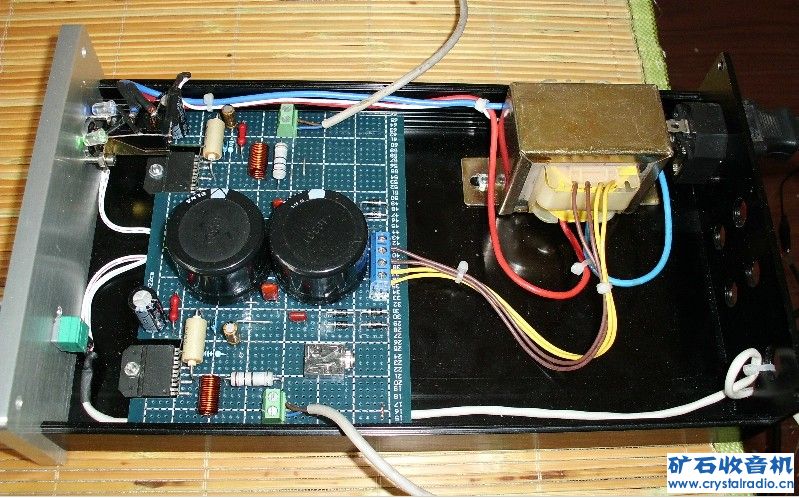

牛是双18V的,功率不到30W凑合着用用先 ,家里有一头黑白电视机
上的老牛,可惜个头大了塞不进来

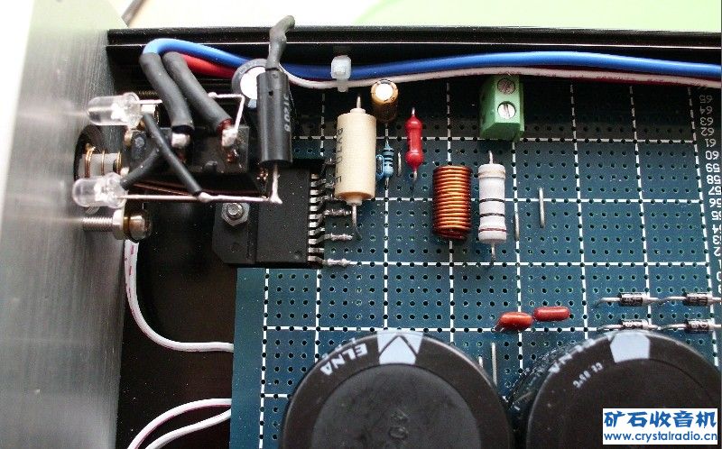

实在是可惜了这颗高精度的电阻,用在了这个地方实在是委屈您
了,谁叫家里找不到别的同阻值的呢!哎。。。
ELNA的电容就是好看

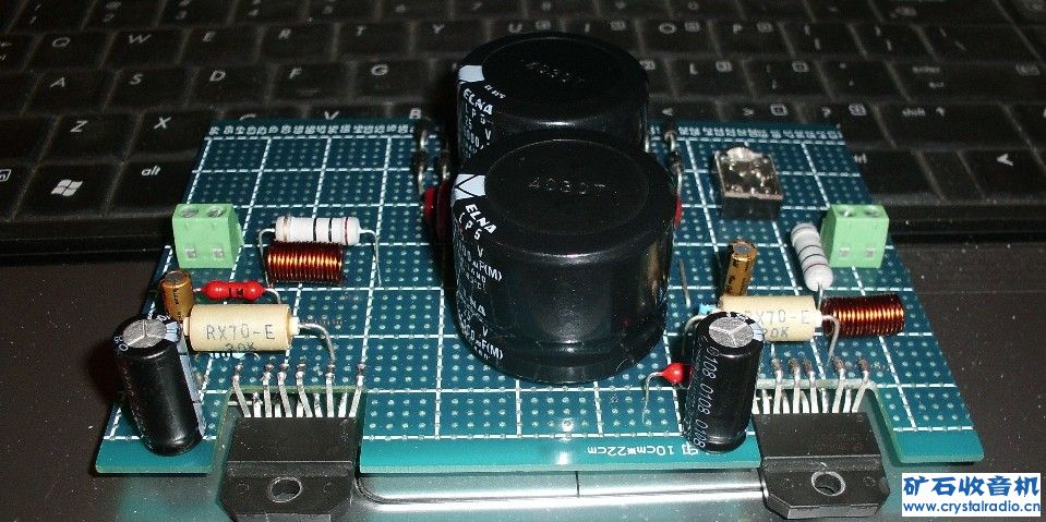

依旧是我的风格,洞洞板加跳线搭棚,暂时还没有搞不定的电路,
嘿嘿
电路采用的是LM3886 datasheet上面的官方标准版,至于为什么?
那是因为这个电路最简单
电路在调试的时候遇到了点小麻烦,在此特地感谢junyuansun老师的热心解答!!!
诸位各路DIY高手们若还对石机还有一丝兴趣的话,这款IC你可以尝试一
下,国半的东东质量还是可以滴。。。
汇报完毕,回家吃饭!

发表于 2011-4-23 19:10:49 | 显示全部楼层
洞洞板也能整的这么好 我就是洞洞块tc9153也得小半天
发表于 2011-4-23 20:13:08 | 显示全部楼层
短粗胖的伊娜电容确是好看、好用!!!
我手中的LM3886怎么和你们的都不一样哪???像TDA2004、2009那样的封装!!!早年汕头原音邮购的!!!不会是假货的吧!!!
发表于 2011-4-23 20:29:50 | 显示全部楼层
整流二极管太小,用1N5405差不多
发表于 2011-4-23 20:31:56 | 显示全部楼层

LZ好工艺,可谓工高艺熟。关于LM3886的真假,早段时间有个电子市场的老板悄悄的告诉我,全塑封装(TO220FP- 11)的才是原装进口的(像LZ 用的这种),而另外那一种不是原装的。
发表于 2011-4-24 08:37:17 | 显示全部楼层
真是高手,洞洞板做绝了,活做得干净。 电牛似乎小了点
发表于 2011-4-24 09:09:07 | 显示全部楼层
建议其整流管用摩托罗拉的快递恢复管,效果显著。 洞板作品好。
 楼主| 发表于 2011-4-24 10:11:20 | 显示全部楼层
  先谢谢各位老师加分,牛的功率是小了点,但是它的电压整流后有+-25V
对于LM3886只要电压+-21V后音质就会有质的变化,只要不把功率开到最大音
质还是可以滴,夜深人静的时候趴在喇叭边上只能听到微弱的哼哼声指标还没
来得及测试,等几天我把它搬到公司里详细的测试一下!
 楼主| 发表于 2011-4-24 10:14:29 | 显示全部楼层
回复 6# 新手上道 的帖子
电路图是LM3886PDF上的官方版,这个电路简单稳定。。。
