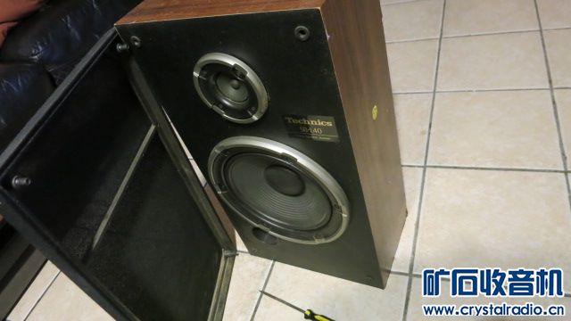

松下音箱怎么打开网罩,想清灰

发表于 2019-12-18 07:41:27 | 显示全部楼层
如图,先用罗丝刀探到A点附近转动罗丝刀,让罩子离开,如B处还有粘连,照样把罗丝刀伸到附近转90度
注意勿在一个点拼命拉出框网,这样塑料框极容易损坏,造成无可挽回的损坏
发表于 2019-12-18 08:12:11 | 显示全部楼层
实操照如下各图,注意图片序号才是操作顺序,注意勿在一个点拼命拉出框网,这样塑料框极容易损坏的
 楼主| 发表于 2019-12-18 09:19:53 | 显示全部楼层
谢谢您的指点!我这个结构不太一样,我研究一下

发表于 2019-12-18 13:39:03 | 显示全部楼层
这种面罩得用一字螺丝刀硬撬,面罩上有四个塑料腿插在箱体上,好像打的热熔胶,撬的时候注意点
 楼主| 发表于 2019-12-18 14:27:35 | 显示全部楼层
谢谢 这款网罩不是平扣在箱体上而是镶嵌在里面,不好撬
发表于 2019-12-18 18:38:45 | 显示全部楼层
不少的是内卡扣,十分难拆,我弄坏好几个,最后只能粘回去
发表于 2019-12-19 13:05:18 | 显示全部楼层
好像上面两个角有大一点的空隙,用个钩子类的试试吧 我感觉想一点都不损伤面罩基本是不可能的
