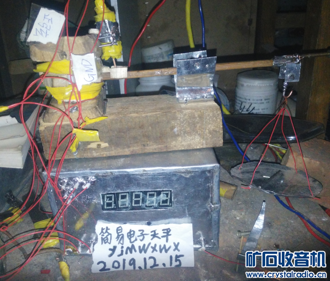

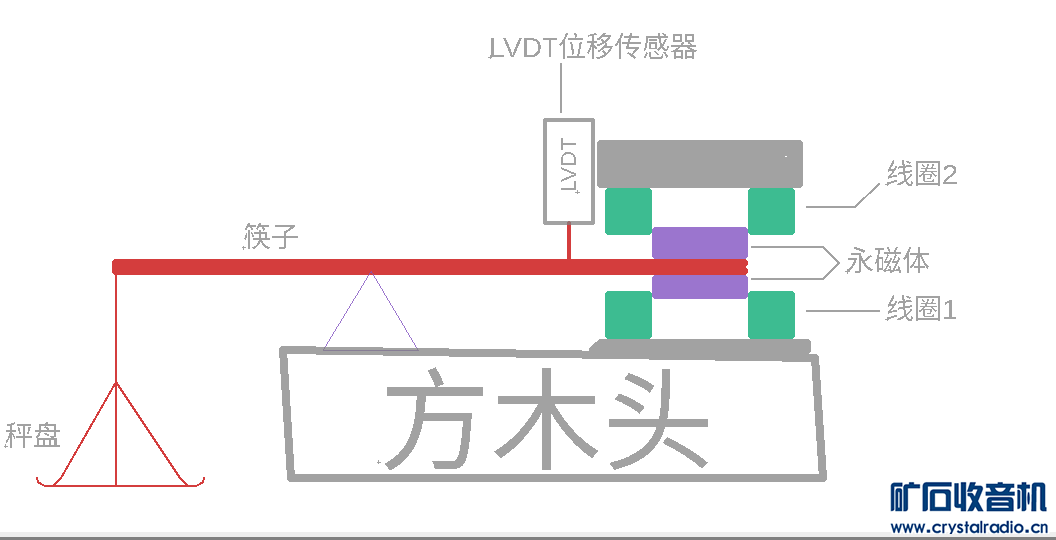

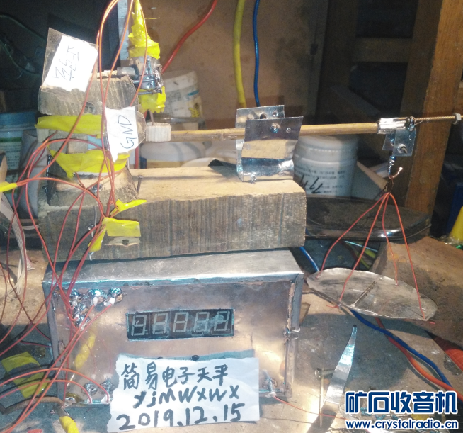

虽然这个制作不太实用,但是重在参与,与大家分享DIY的乐趣。
前些日子想学习下PID算法,于是看了很多书,但是数学不好根本看不懂,于是仿照老外的设计自己做的一个简易电子天平,原理很简单,就是秤盘和电磁力平衡,位置传感器闭环,位置停在中间,外国人那个是光电位置传感器,我改成了LVDT差动变压器位置传感器,外国人那个是纯模拟电路的PID,我这个改成程序里面的了,就为了学习下PID算法,制作比较粗糙很不实用,没办法DIY很多都是不太实用的东西。

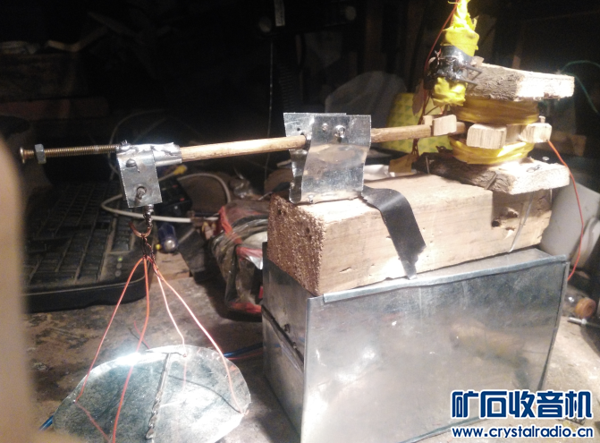

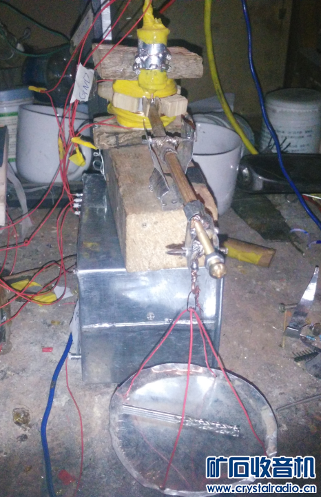

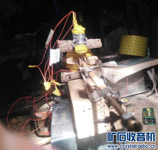

制作过程,先拆了两个小喇叭的磁铁,大概直径3厘米左右,两个磁铁夹住一根筷子的一端,用胶水固定,线圈骨架用药瓶卷的,没合适材料就用烧火的木头劈下几块粘在线圈之间和上下盖子,一共绕两个线圈,找了点废铜丝,大概0.5毫米,每个线圈50匝,第一个线圈的头接第二个线圈的尾巴,做成差动线圈,筷子中间用铁皮卷一圈,把钉子磨成刀形用铜丝固定上,用焊锡焊上,把电磁铁底座固定到方木上,用铁皮做个支架支撑筷子,剪个圆铁皮敲一个小秤盘,用细绳子拴到筷子的另一头,磁铁不摩擦的话秤可以自由上下振荡,接下来就要做个LVDT差动变压器位移传感器,没材料就用纸在铁钉上卷个纸筒,一共绕三个线圈,每个长1厘米,中间的绕500匝,两边的绕400匝,中间线圈正弦激励,很简单就是一个变压器,铁心剪一段铁钉,长度2厘米,一端镀铜焊接上2.5平方的铜线做拉杆, 把做好的位移传感器固定到电磁铁顶盖,调整位置上止点和下止点差不多就行了,电磁铁行程大概5毫米,位置传感器读数从-4000到+4000,到这里天平主要部分就做好了,但是比较粗糙,不实用。

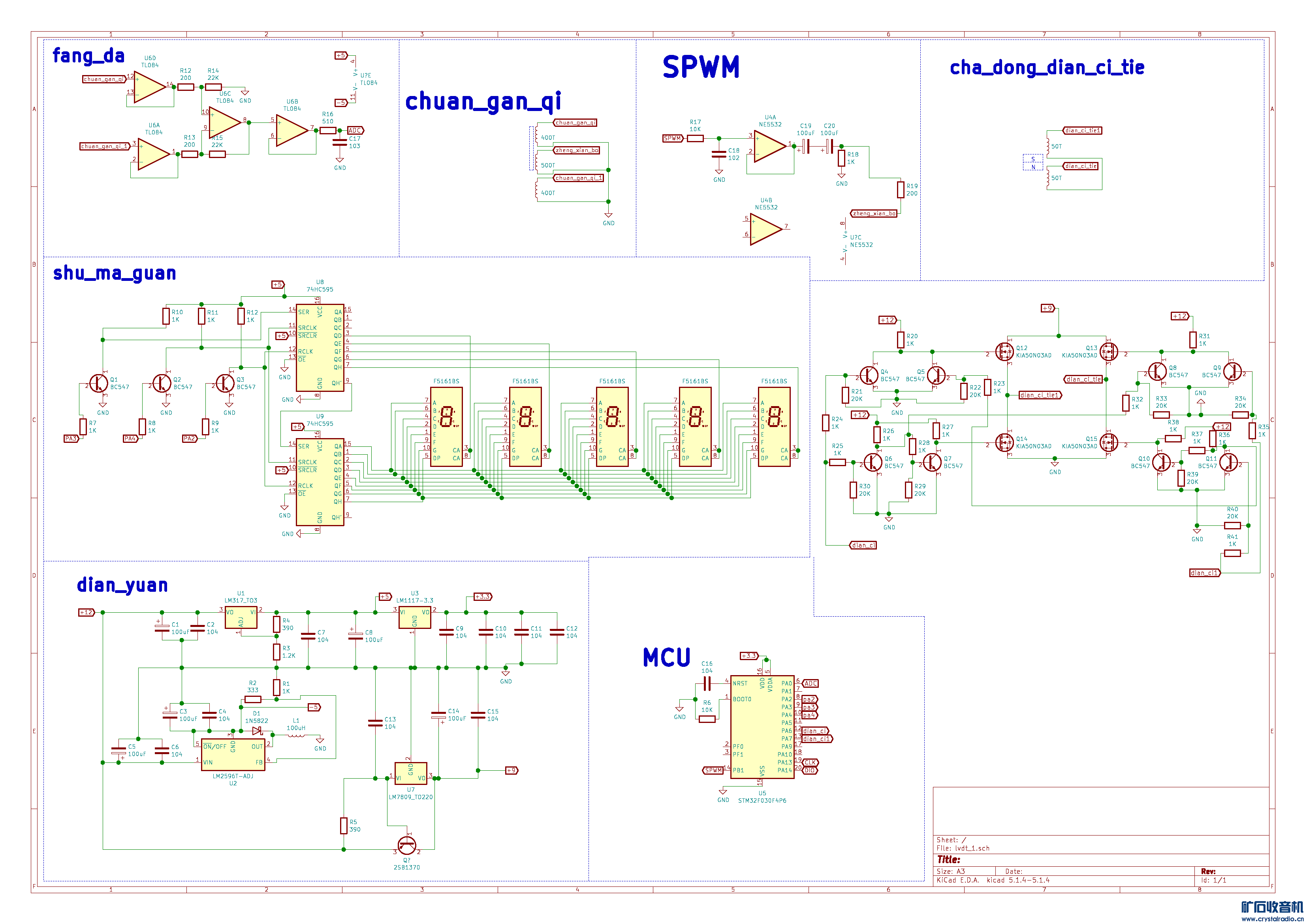

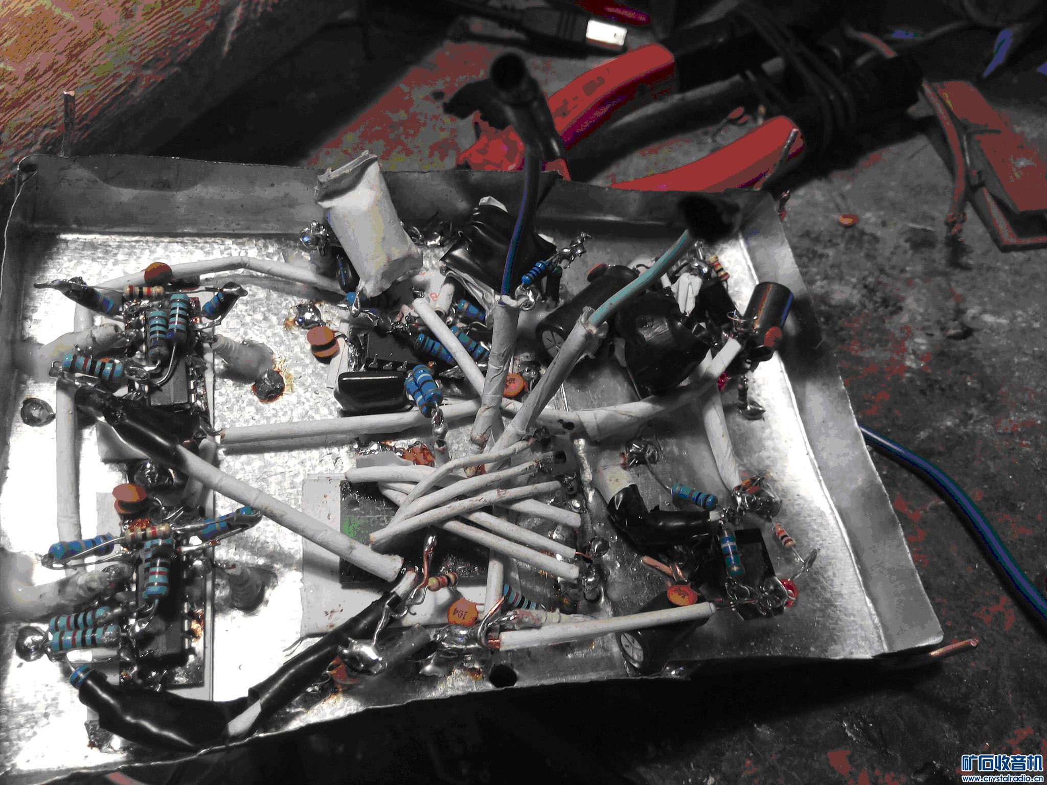

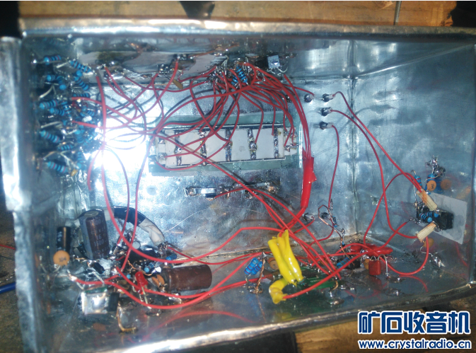

电路也比较简单,12v电源降压到正负5V、9v、3.3v,9v是电磁铁电源,正弦波采用单片机定时器输出,同步触发ADC,另外一个定时器驱动H桥。

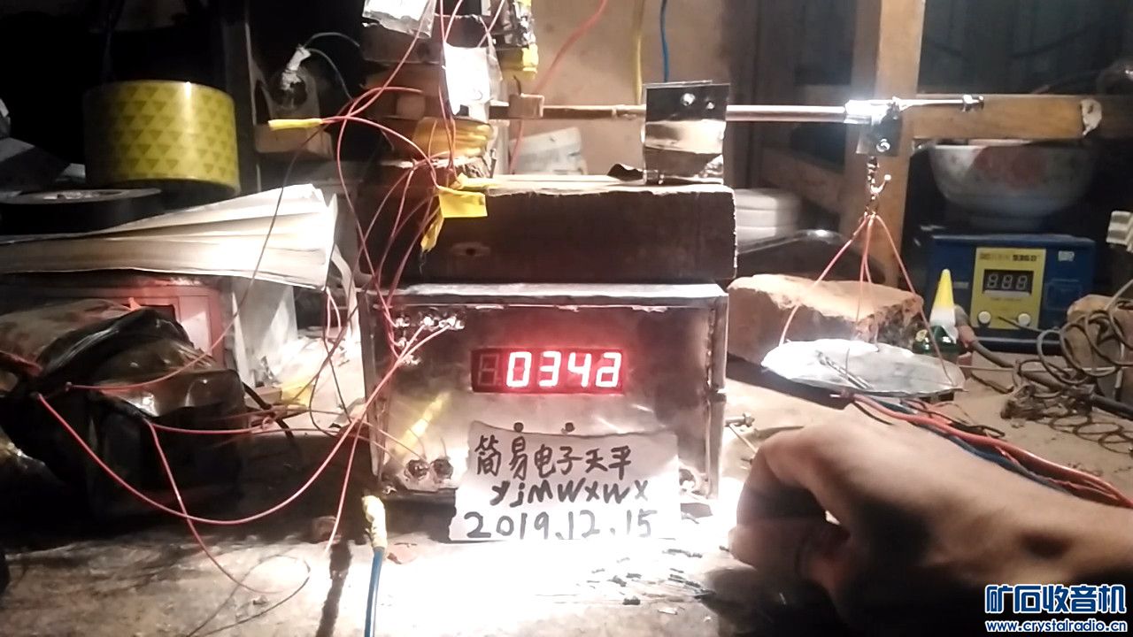

由于不懂PID算法,于是先对照网上程序写了个PID程序,只能实现最基本的功能,由于电磁铁动作比较灵敏,传感器信号没做滤波处理直接到PID函数,设置的是停在电磁铁行程中间的位置,但是却停在了150左右的位置,后两位一直跳动,只能把这个位置当作平衡点了,电磁铁和秤盘平衡后,读取驱动H桥定时器里面的数据就和秤盘重量成比例,加载重量后读数变化比较缓慢,也不知道怎么能做的实用,我能力有限,实在是不知道怎么改,这个制作做的比较粗糙,根本不可能精密称重,只能用来学习下控制的方法,了解一下原理。
电路图
tian_ping.pdf (102.79 KB, 下载次数: 410)

称重演示视频,把电阻一个一个往上放,可以看到读数变化。
https://v.youku.com/v_show/id_XNDQ3MDgwNzM0OA==.html?spm=a2h3j.8428770.3416059.1
另一个视频用手指压秤盘,可以看到读数变化和电磁铁嗡嗡声
https://v.youku.com/v_show/id_XNDQ3MDgwODAzNg==.html?spm=a2h3j.8428770.3416059.1
电磁铁和秤杆结构图
LVDT位移传感器结构图
高清大图

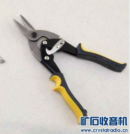

楼主的钣金活做得还不错,看楼主条件简陋,很想知道钣金在剪裁和开孔的时候如何做到不变形的。
从大张铁皮剪下来一小条的时候不变形,折边做了个工具,角铁和木板把铁皮夹起来再折。 开方孔先用电钻打几个孔,再用剪刀剪,完后上锉刀,变形就用锤子敲平。
航空剪
类似下面这种结构,最好用角铁做,干洋铁匠没人家那些工具也不行。

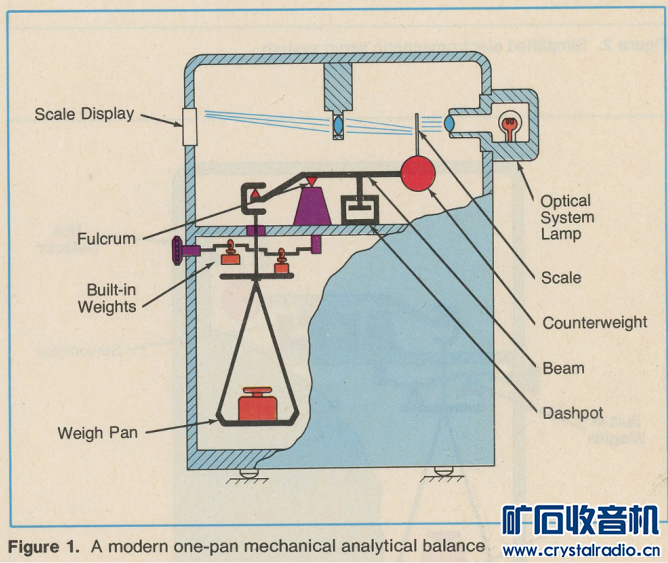

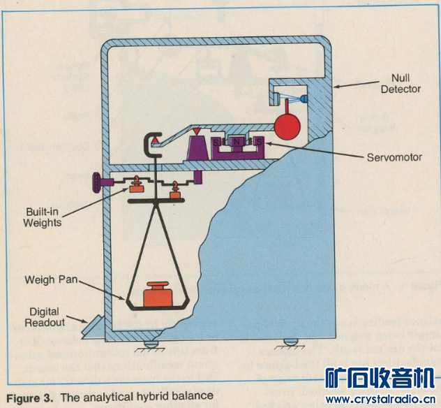

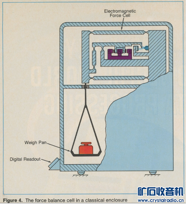

找到个原理介绍的文章,CHROME浏览器自动翻译可以看。
电子分析天平.zip (308.12 KB, 下载次数: 471)
