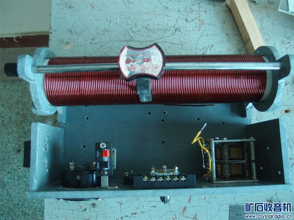

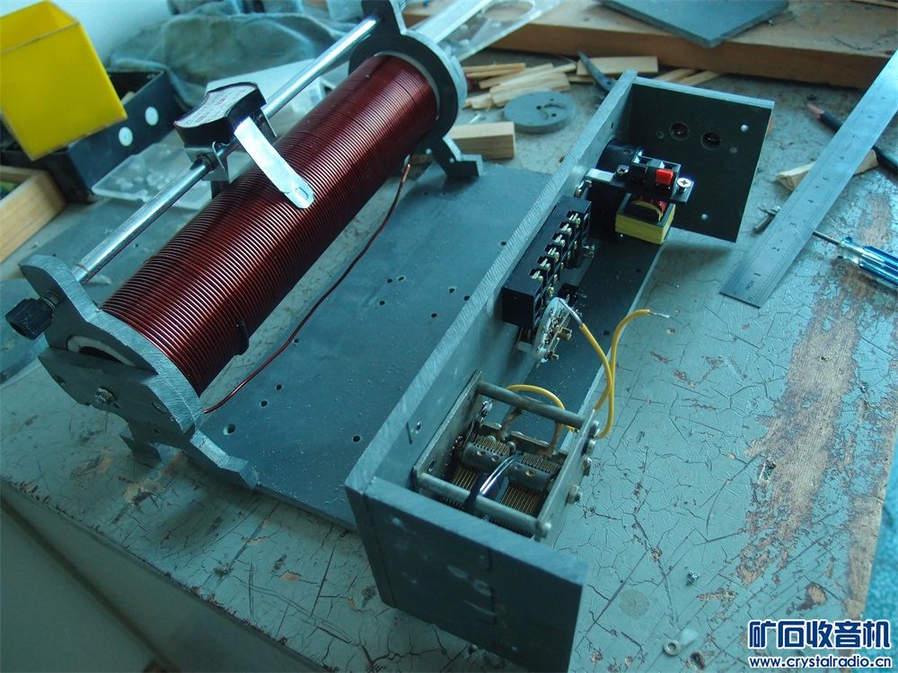

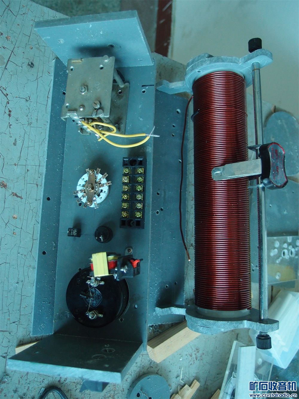

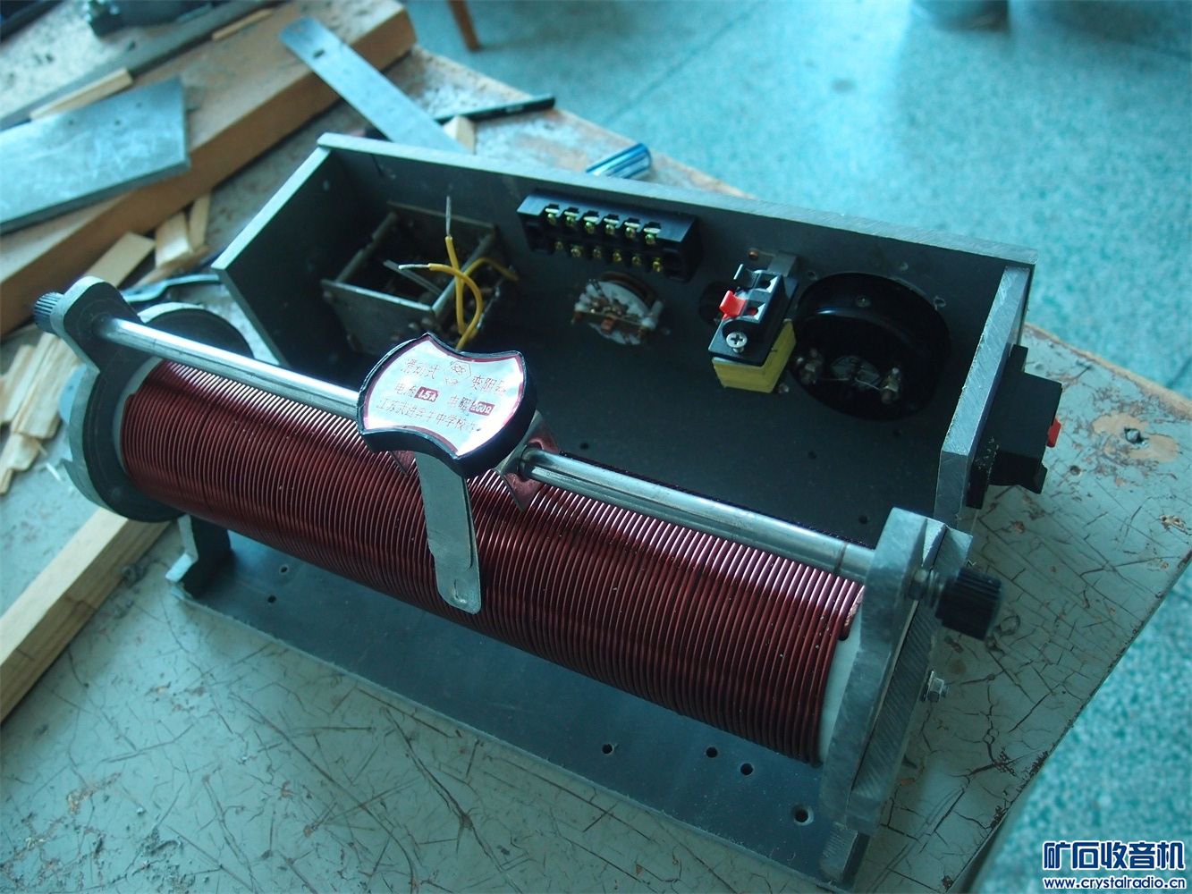

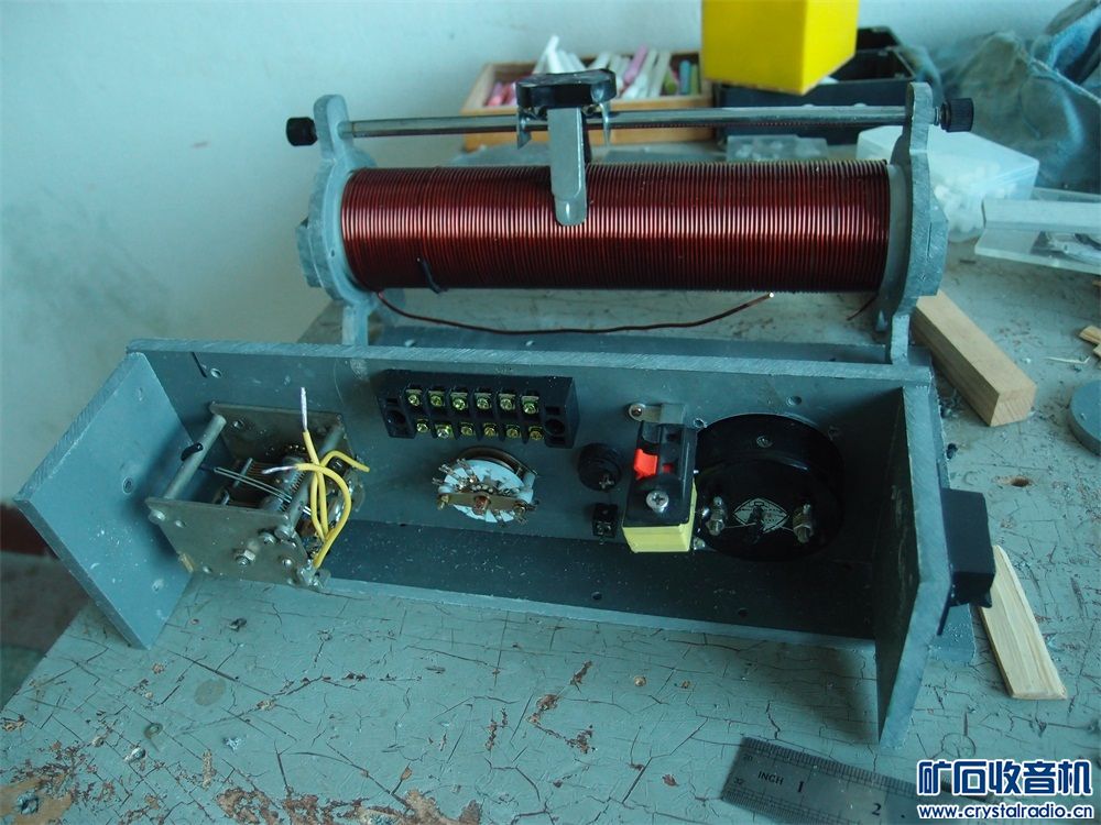

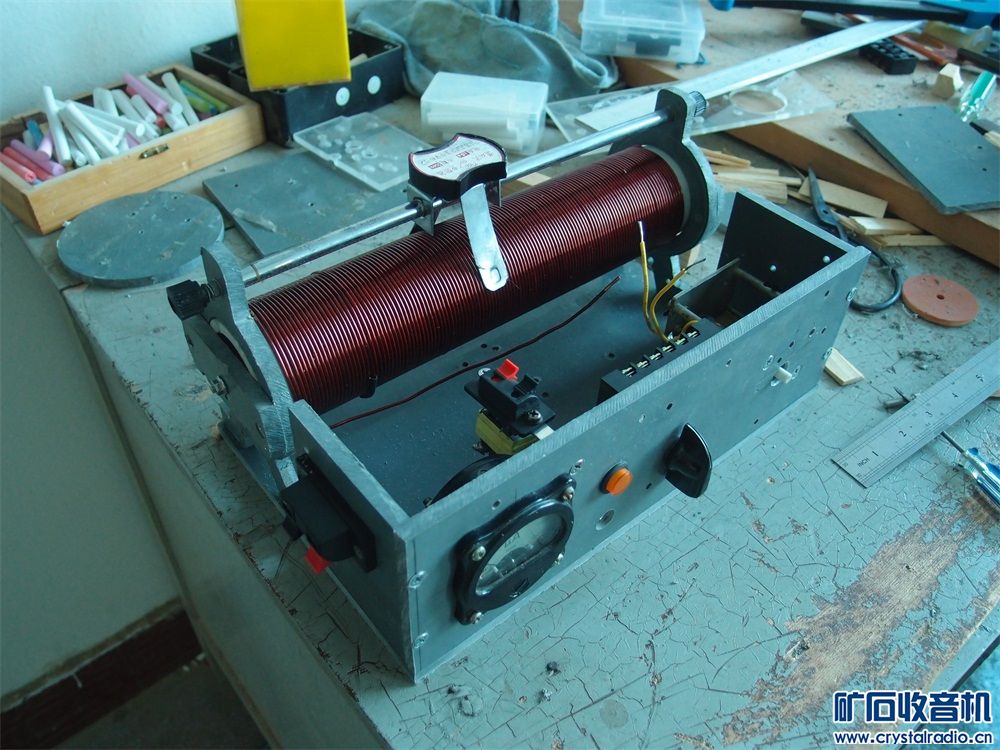

前面做好了调感式线圈,今天花了点时间,把面板和元件基本安装到位了,只差连接电路了,先上图大家看看。调感线圈没有进一步加工到位,还差滑动触点位置线去皮上锡,另一边还在安装刻度带等等。不过离完成不远了。

建议:线圈去除漆皮前,最好用绝缘固化胶(如,环氧树脂)为线间缝隙进行局部填充(见图中红框部分)。使这部分铜线连成整体,以防止触点滑动时因刮擦发生铜线打折移位,同时可防止使用中在线间夹杂灰尘及铜屑。
补充内容 (2019-12-18 02:23):
施加填充胶的好处还在于:防止线圈松散导致滑动接触面高低不平。
