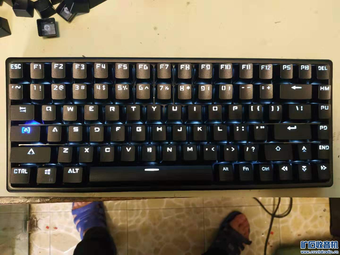

之前已经DIY了多把了,很多朋友和论坛坛友也联系定制,之前都是104键,今天完成一把84键的
优联的优点:
★  罗技优联:目前的无线键盘,无线效果做得最好的就是罗技了,延迟低,唤醒快,超省电。尤其是罗技的优联技术,一个接收器可以同时配对6个设备,鼠标键盘可以共用接收器,
超级省电,一对电池可以用一两年,平时使用感觉不出延迟,就好像使用有线键盘一样的,唤醒的时候也感觉不出延迟。
★  大电量低功耗:1700mah苹果大电池,优化后低功耗背光,开背光亮度不错的情况下仅10-20ma电流(可调),开背光可以使用连续100小时以上,每天5小时背光,20天充电一次。如果不开背
光,充电一次预计连续使用5年。亮度无极调节功能。
★  插拔轴体:采用插拔轴体,兼容市面上多种品牌的各种轴体,想换什么换什么轴,几年后手感不好了直接插拔换轴,不用打开键盘焊接。采用的是RK机械键盘的定制轴体,手感
比凯华轴好,手感非常类似樱桃青轴,全新轴体手感超级爽。
★  手靠近键盘底部右边感应区开关背光,十分炫酷。4级电量显示。
84键,体积小巧,结构紧凑
白色背光,大小写键为蓝色指示灯,亮度可调
TYPE-C口充电,翻转键盘开启4级电量显示
和104键键盘对比,你喜欢那种呢?
有需要定制或交流的坛友可以联系我哦
