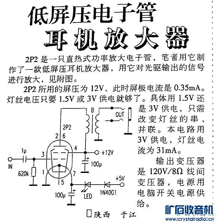

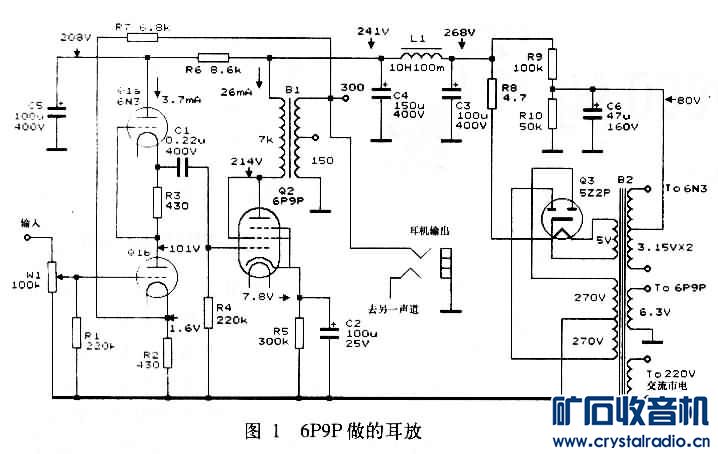

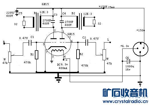

想做一款耳放,有哪些性价比高的方案推荐下。牛出或电容输出都可以~

给你几个高性价比的图做参考,耳放主要还是制作工艺,耳机对噪音比较敏感。图中低屏压最好用18650电池电压提高到45V。

低阻耳机的话,白版的6N1阴极推动收音机牛耳放电路最合适!
