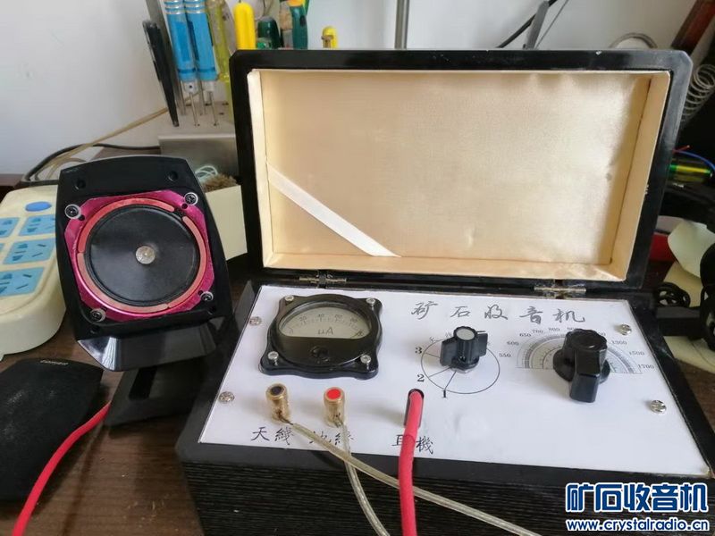

磁环3DQ场效应管中波矿石收音机简介:
磁环用的是镍锌磁环,型号:NXO100--60*38*20
线圈用0.04*275的里兹线绕制。
此矿机的天线线圈采用抽头方式,利用波段开关转换匝数做到最合理的匹配。
用100UA的电流表来看信号的强弱。
刚学制作矿机望大伙勿笑
先上完工图
用350欧的舌簧喇叭收听还不错

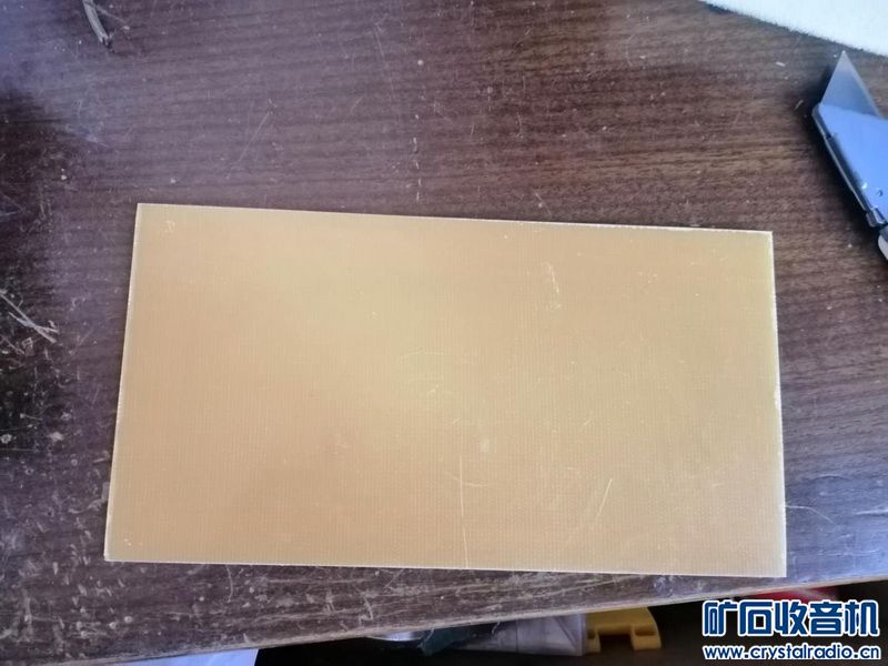

开料

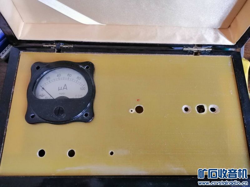

各种钻孔

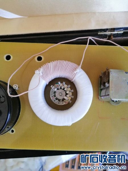

磁环绕制准备
电感绕制
焊接抽头到波段开关

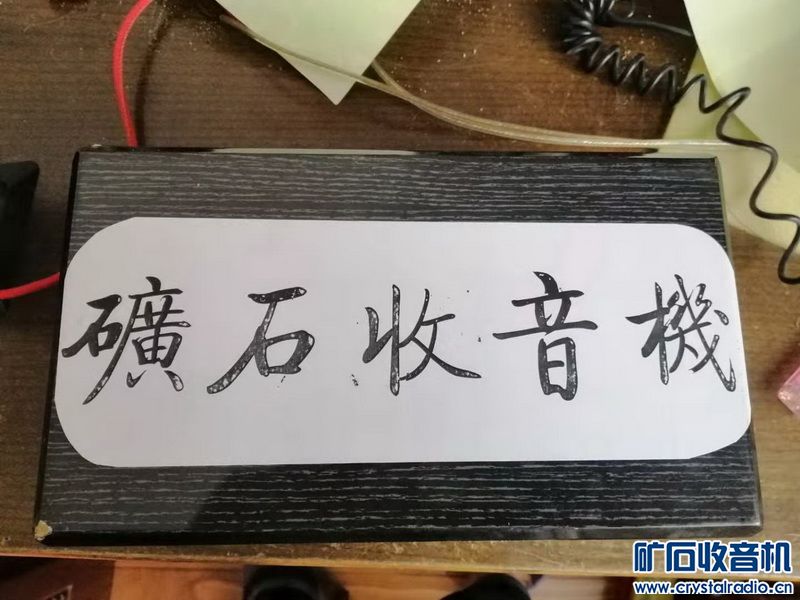

用CAD设计面板
打印出来的效果

能带动舌簧喇叭吗?
 楼主| 发表于 2019-12-23 19:42:21 | 显示全部楼层
bzzxd 发表于 2019-12-23 17:58
能带动舌簧喇叭吗?
强台超过100ua,能带动舌簧喇叭,就是阻抗没匹配好,声音不如耳机的大

把转换开关装在磁环里面是一大败笔。

tnlby 发表于 2020-1-22 10:15
把转换开关装在磁环里面是一大败笔。
磁环固定之前试了一下,方旁边和放在波段开关上面没有区别的。
磁环线圈的Q值会下降好几百,这种变化靠耳朵听矿机音量的大小是感觉不出来。
