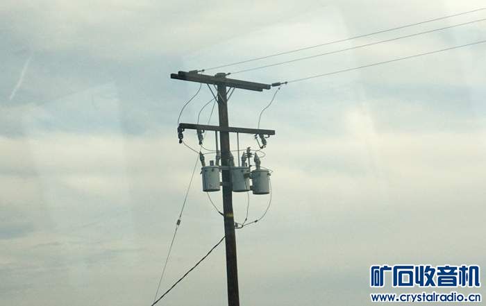

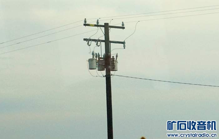

发表于 2019-12-15 16:03:48 | 显示全部楼层
去年在美国旅游路上拍到的变压器。
