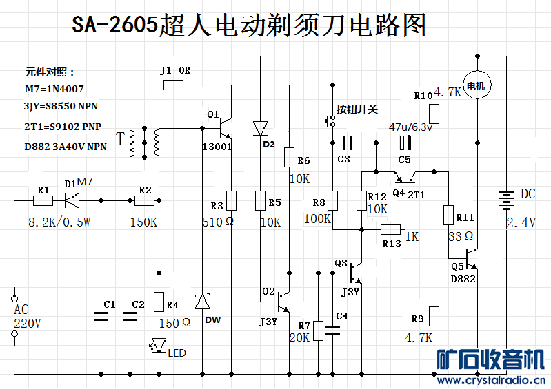

自己的一个超人电动剃须刀,型号是SA-2605,按动开关电机不转动,老眼昏花用手机拍照放大后画了一张电路图,企图接下去修修看,其中有几个电容容量无法确定。
有愿意赐教的在此先表示感谢!

发表于 2019-12-13 17:07:05 | 显示全部楼层
先确定电池是好的,电机是好的,(用自己的电池来带动电机)再修电路,再有8550是PNP管。
发表于 2019-12-13 17:15:55 | 显示全部楼层
电路没画对,220电源变压出来的电没给电池充电
发表于 2019-12-13 18:12:04 | 显示全部楼层
电路图需要重新画一个。

 楼主| 发表于 2019-12-15 20:24:22 | 显示全部楼层
谢谢,电池好的。
 楼主| 发表于 2019-12-15 20:25:54 | 显示全部楼层
是的,粗心了,D1、D2都把方向画反了。谢谢!

发表于 2019-12-21 19:59:42 来自手机 | 显示全部楼层
Q4  2T1 S9012是pnp管,发射极应接到电源正极,它驱动Q5 D882控制电动机运转。
Q3  S8050与Q4 S9012组成轻触开关电路。按钮开关对电容C4充放电,切换两个稳态。
Q1  13001组成充电电路,Q2防止充电期间触发轻触开关。
重点检查按钮开关是否接触良好。
 楼主| 发表于 2019-12-23 09:01:58 | 显示全部楼层
Q3  S8050与Q4 S9012组成轻 ...
谢谢中国心的解说,这把剃须刀以前坏过一次是如你所说的按钮开关接触不良,后来换过又用了一年左右了,这次不是开关问题。
