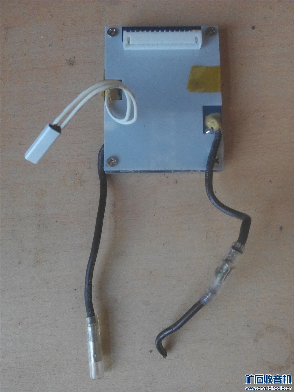

一块锂14串保护板,有8条黑线7条红线,不知该如何连接。

已经知道,这两条黑线,一条是接电池组总负极的,另一条是接负载的。就是不知道该如何判别。还有,排线哪条是起端(接电池总负极)。

14串电池,15条细线说明有第一条细线(黑)接电池负极,在板子上这条线也会经一个电阻连接B-。用万用表量出这条线,近挨着它的那条细红线就是第一节电池的正极,顺序下去的黑线是第二节电池的正极-----
接电池总负的一般写有B-,负载写P-,分口板还有个充电口C-。

是啊,按顺序接即可。可哪根线是第一条线呢?

关键是这是块旧板,上面没有标注。

其中一根大黑线和排插第一条线相通的就接电池组负极
这个,这块板的两条黑线,与排线都不直接连通,电阻值不小。没有一条是直接连通的。

这个排线有点不常见,7条红线8条黑线,两端的两条都是黑线。这个,导致了无法判断哪条线是头,哪条线是尾。

万用表电阻档测量,最边边的线与B-电阻很大的是总正极,电阻很小的是电池总负极。

用万用表测量,两条粗黑线没有直接与排线两端头连通的。都有电阻,但电阻大小不一样。

电阻值区别不大,从量上说,是100K与50K的区别。

一般起始在靠近B-这边
