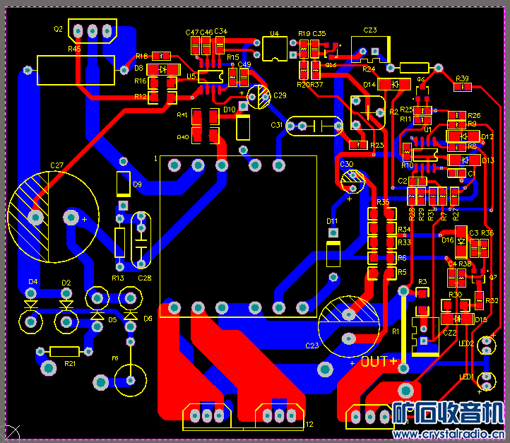

手上有许多220v转12v10A的充电器,想要改成24V5A输出的充电器,变压器打样来了次级比原来多一倍(12V时5圈,现在24V10圈),电容换了35V耐压的,电路是由3842和817,431以及358组成的,小白我附上图,和pcb资料望各位大神帮忙指点指点

结果吧3842炸了取样电阻也崩了

用在220V的电网上不需要增加匝数也能到24V5A,用原来的变压器试试,另外,在3842供电脚并一支合适的稳压管。

就用原来12V输出的变压器,给3842电源稳压,调节R2位置的电位器来提高电压至24V啊

最经也改了电源和你的差不多:变压器次级12v绕组原来绕组是2组并接的改为串接(注意同名端),电容换掉,取样电阻(高电位端)通过计算也换掉然后就成功了。不改变压器直接调取样电阻会造成辅助电源供电电压高 ,高到击穿电源管理的承受电压(不是百分之百)。

高电位取样电阻原来是1R3w的,要改24v的话比原来大一倍喽要2R的嘛

1R3W这个好像不是取样电阻吧。我也小白,你的电路图看看,PCB的图看不懂,共同进步。

这个是PCB文件无奈没有原理图啊

可以这样改,注意下芯片供电电压。

3842供电绕组电压高了一倍,滤波电容及IC本身恐怕都已近极限电压工作了,建议加装电阻及稳压管保护。电压取样电阻一般阻值数K以上功率应该无大碍,只需分压电阻上电阻加值(或下电阻减值))即可,功率不变功率管电流限流取样电阻亦无大碍。
