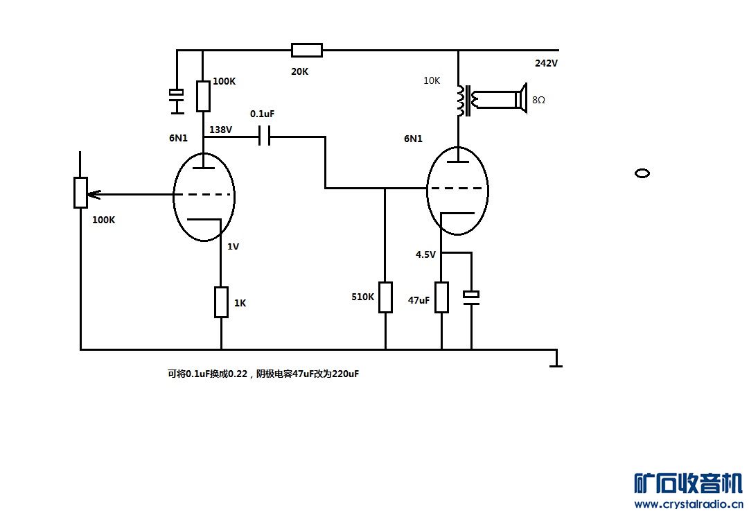

自己手机里有只DB-21-169变压器,输出为255-0-255伏20MA  D.C   还有三组6.3伏,分别是0.4   0.6   0.7安。请教老师们能不能用来做个6n1袖珍小胆机或者是做哪个前级合适?这里先谢谢啦!

发表于 2019-12-15 20:37:08 | 显示全部楼层
6N1推6N1单端,石整流。够用啦。末级电流5-6ma。出0.4W左右。
发表于 2019-12-15 21:54:22 来自手机 | 显示全部楼层
做6N2推6N1的单端输出,石整流。正好。输出变压器,使用10K/8Ω。用在做卧室里的小功放,正好。
