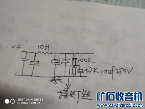

小胆机整流声比较明显

实际制作是用晶体管整流吗?如果是晶体管整流、滤波电容完全不用局限使用40uF,可以加大到100~220uF,效果很明显。假如无效就应该考虑电源变压器的品质问题(有无静电屏蔽层)、或是布线问题、以及整机接地点等选择问题。机壳接地点选在音频输入端子附近

主滤波电容小了点,按楼上说的加大到220u,最好增加一级LC滤波

在6n1或2的屏级电阻220k对地加个47uf的退耦电容看看!

装机之前先用耳机接在输出变压器的8欧姆位置,然后电压牛通电(不能接后面电路),看看这个情况下耳机有没有声音,如果没有那证明变压器摆放位置没事,问题出电路,这个时候要看看前级灯丝有没有中点接地,没有的话先中点接地,一步步排除嘛

建议整流晶体二极管两端并联0.01电容

如果是石整流,先加大;滤波电容看看。40u太小。

好的,有可能是电容滤波太小

你这滤波电容太小,石整流用1000uf没问题,最少也要几百uf,电感用17寸老电视的电源牛代替,次级给短路,灯丝可用一只250v4.7-10uf一端接地
发表于 2019-12-15 19:34:40 来自手机 | 显示全部楼层
两个100-220uf加两个0.1uf,再有交流声的话,就是信号线屏蔽问题了
