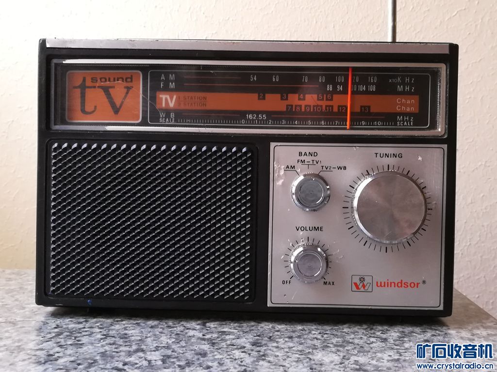

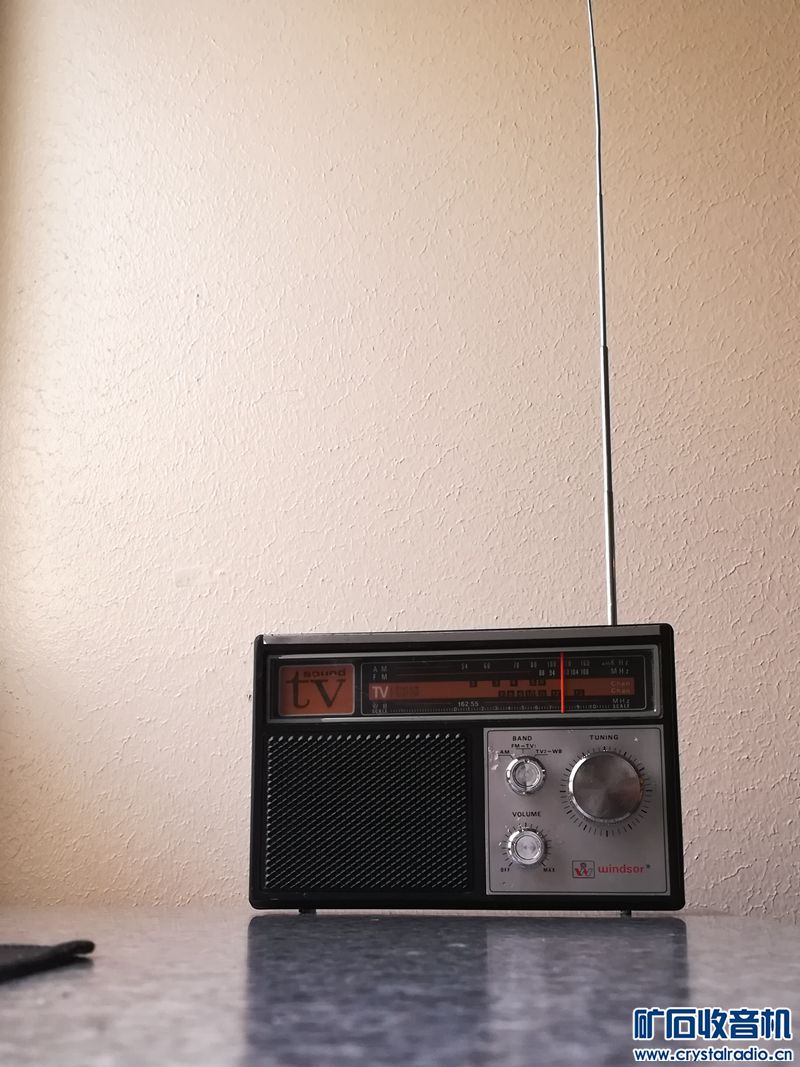

网上买另一台收音机时老板赠送了一台Made In Hong Kong的三波段电视伴音收音机温莎(Windsor) 2239x,收到后试用AM/FM功能正常,特拆来一看。
从做工看元件处理比较随意。该机特别的地方是用了两个可变电容,AM和FM区域泾渭分明。调谐有“肉”感,调过台要往回倒扭较多才行。磁棒不长,另外中频变压器数量比较多,不知是双调谐还是AM,FM各用一个。音频功放用IC,LA4140。

金玉其外败絮其中
发表于 2019-12-13 21:55:14 | 显示全部楼层
看外观还行,看内在的确随意点,板路没美感,设计不科学

漂亮

虽然不算精品,不过它也很有特色,好像两台独立的收音机集中在一台机里,浪费了,但是相互牵扯也小了,也无需复杂的可变电容。机壳材料敦实有弹性,不像红旗(春雷)703外壳薄脆,品相完好的不容易逮到。

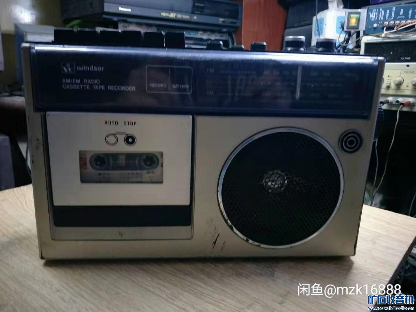

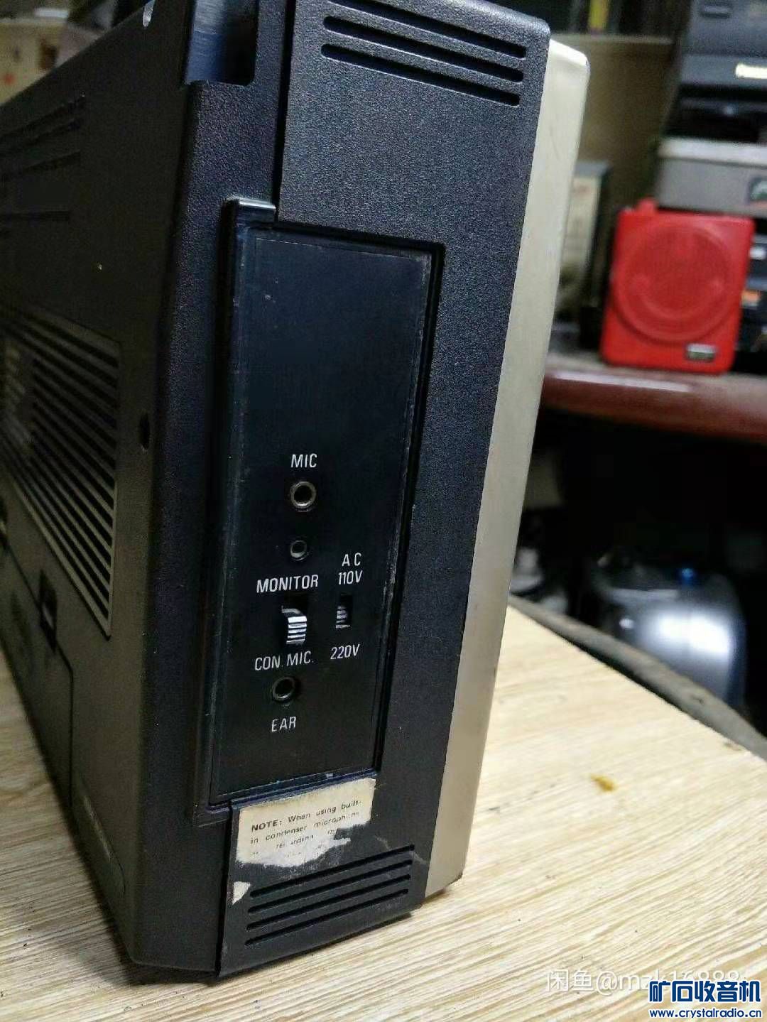

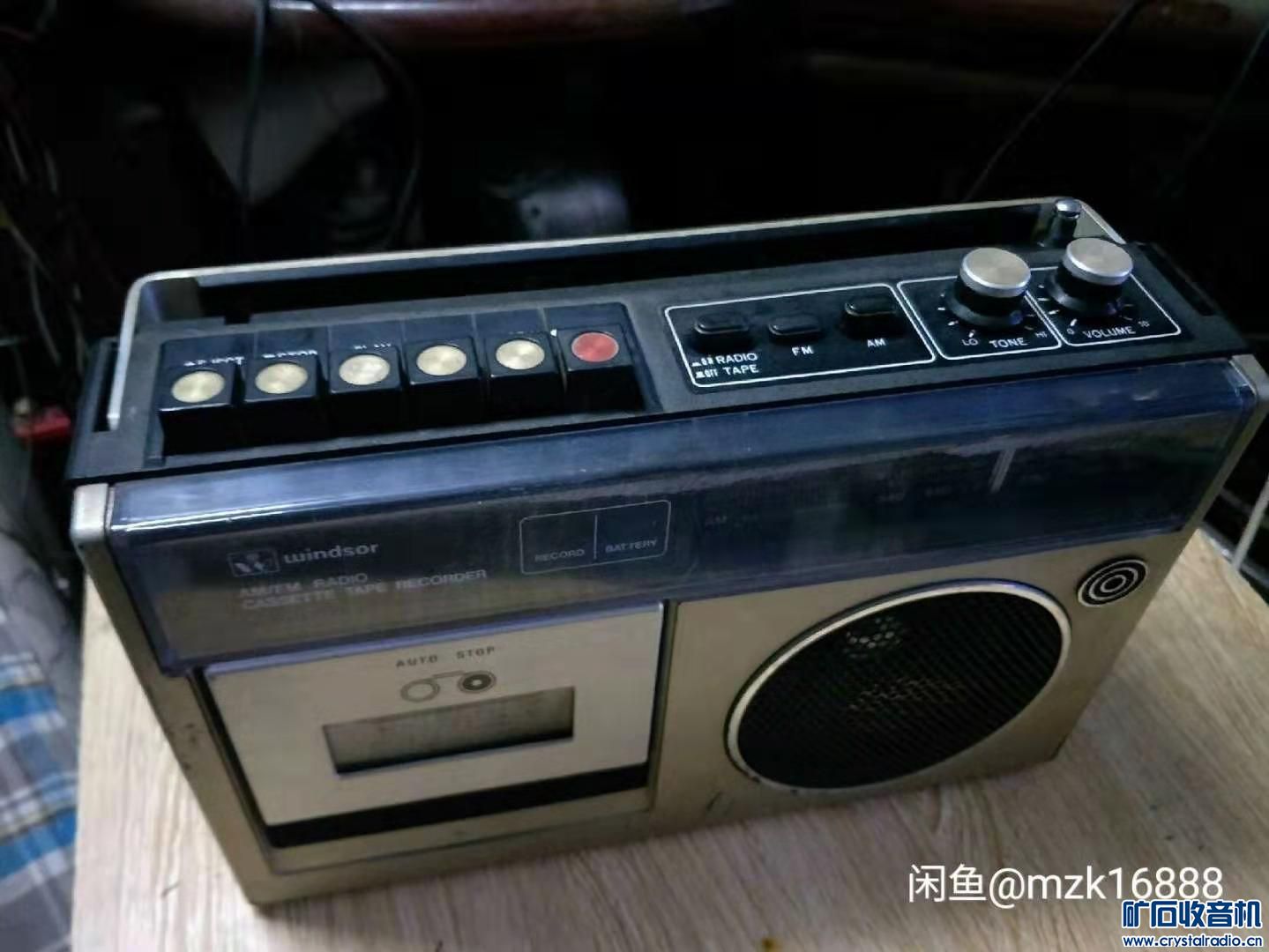

我也有一台类似的品牌的
发表于 2020-2-12 10:53:36 | 显示全部楼层
我也有一台类似的品牌的
