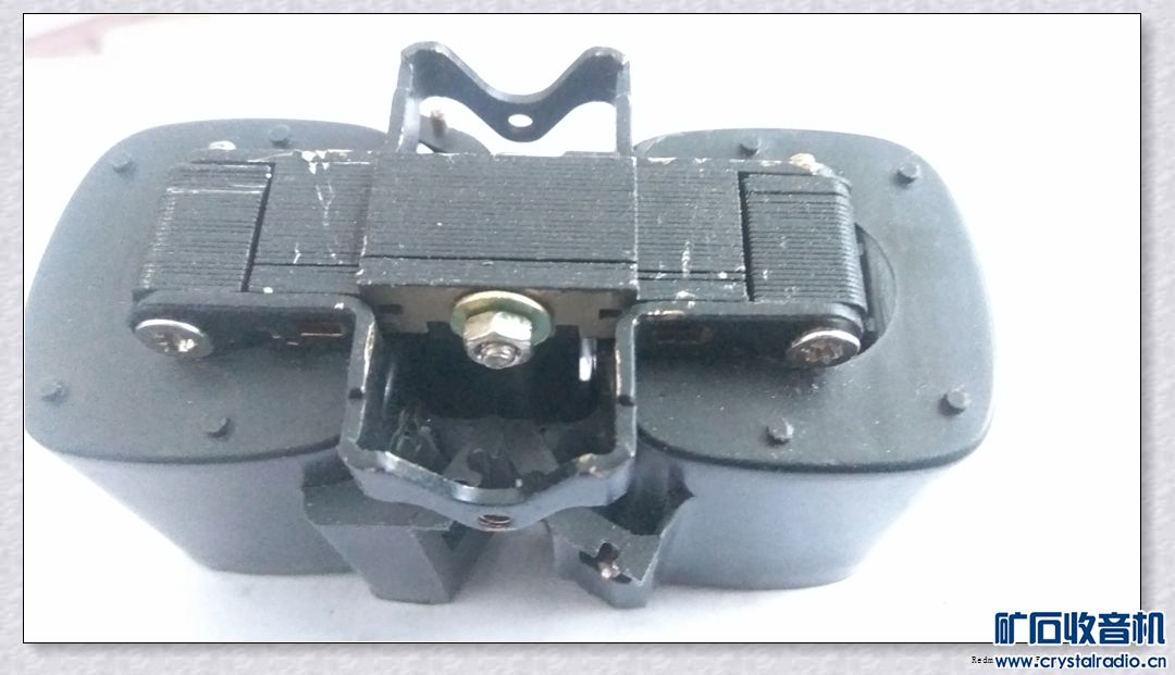

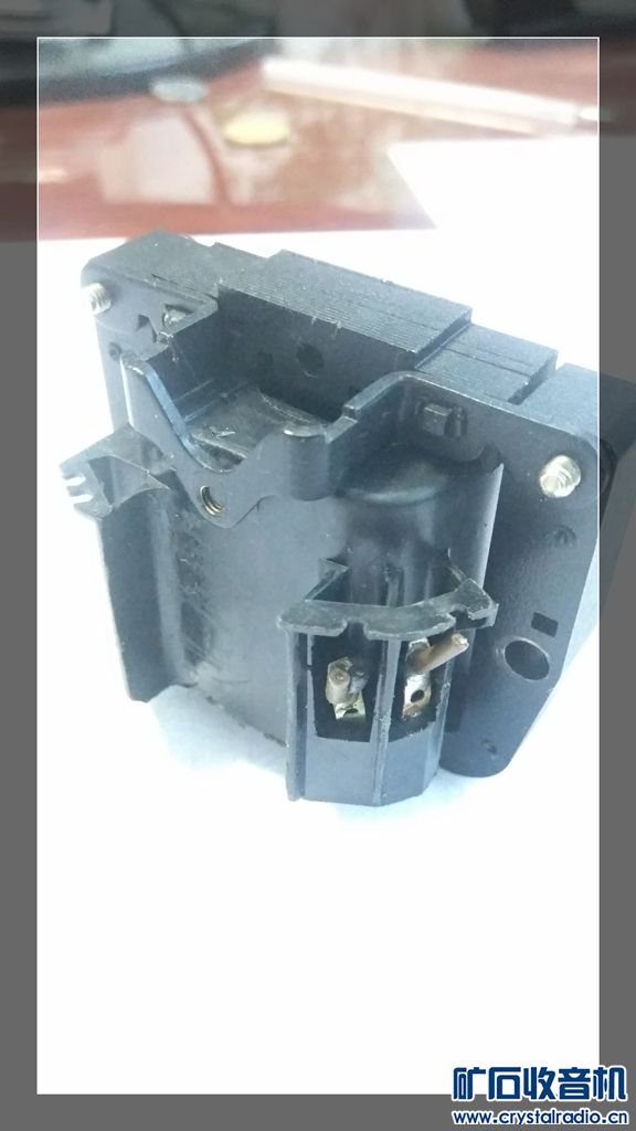

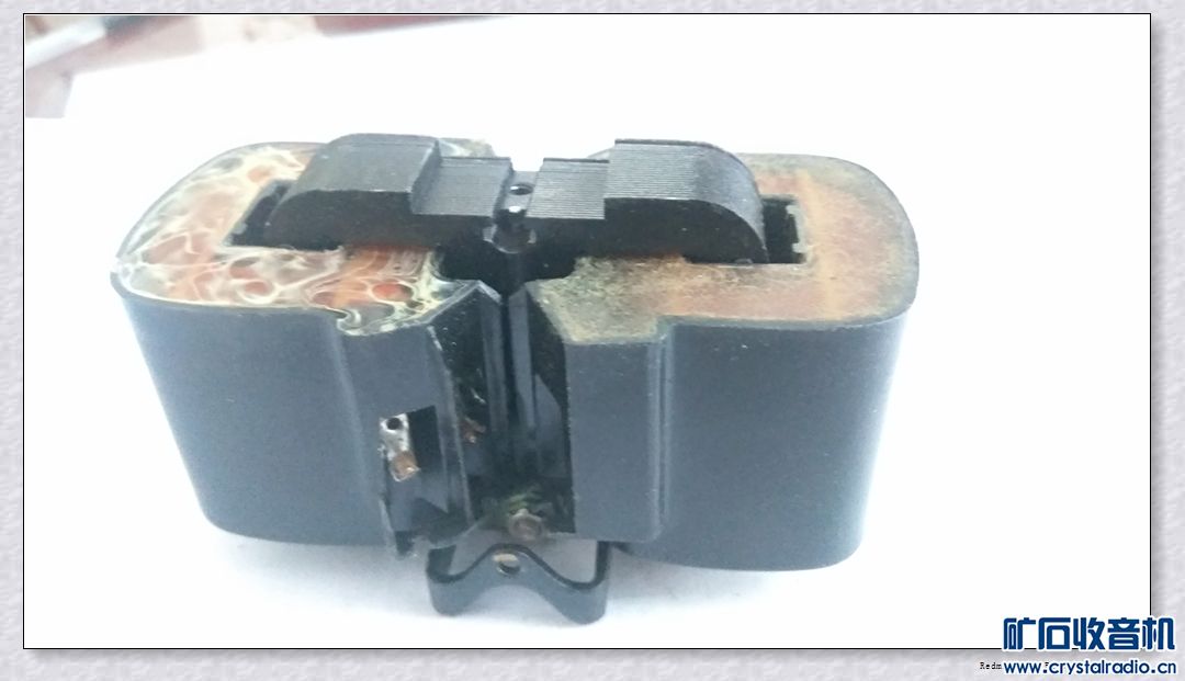

拆一块旧电表,里面有三个电压线圈,不知能不能做扼流圈,另外还拆了三个电流线圈,是小扁铜线绕的,看着很漂亮。 IMG_20191211_152100(1).jpg IMG_20191211_152146.jpg IMG_20191211_152226.jpg IMG_20191211_152400.jpg IMG_20191211_152334.jpg
发表于 2019-12-12 10:07:14 | 显示全部楼层
铜芯直径0.21mm按3A/平方毫米电流密度。可以通过100mA电流,做6P1、6P6P单端够用了,但是要设法留空气隙,否则容易饱和。

能用,也有空气隙。

电压线圈线太细,电流太小,铁芯也不适用。电流线圈匝数太少,电感很小。都不可用。

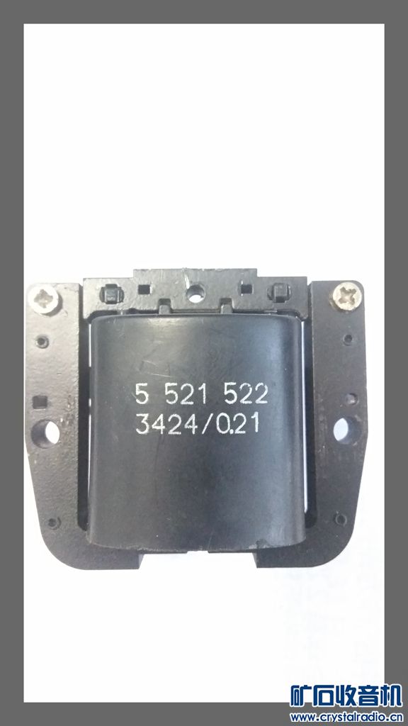

发表于 2019-12-12 10:24:59 | 显示全部楼层
0.21?那可有用了,好像他就有空气隙,只是大小的问题。

我把两个线圈套在一个铁芯上,线圈或者串联或者并联,不知这样行不行,这个铁芯上有气隙。

随便找个EI57片拆了重绕是最佳方案。0.21线做扼流圈载流量勉强够6P1单端,做白版主的6P14三极管解法比较合适。线细可多绕线圈匝数、电感量估计能达到5H以上。
0.21的电表线圈不好找,我能找到的都是0.17的。您这个如果有3个可以考虑绕输出牛用,绕扼流圈有些浪费.....
